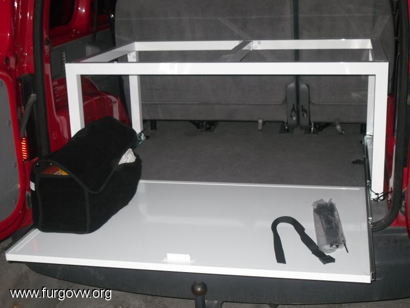

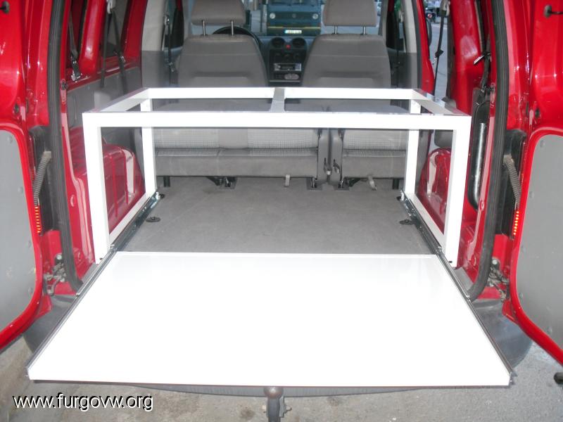

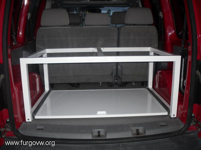

nuestro primer objetivo cumplido! .palmas poco a poco... todo gracias a vuestras ideas y consejos y lo k kda jejej
con perfiles de aluminio y las guias telescopicas de www.guiastelescopicas.com
Creo k se nos ha kdado estrecha la bandeja, seguramente la ampliemos casi hasta las puertas para ocupar todo el hueco
saludos!!

Buenisimo.... .ereselmejor   Ksak
Se ven unos acabados perfectos ,sobre la bandeja yo la dejaria como la tienes keda perfecto,pero esos centimetros en una furgo es muchisimo .por ejemplo k te entre una mesa o una maleta , o no poder meterl@........
Que material has utilizado para hacer la extructura,
parece ke son barras d aluminio???.
Como has echo las uniones d  la extructura.
delarco
joder ksak como luce la plataforma!!!!  .palmas .palmas me sumo a las preguntas de Mitxu!!

  .joder NO, NO , y NO. No estoy de acuerdo con vosotros. ¿Pero, no veis q. nos está dejando en ridículo?
Ksak, eso no se hace. No tienes derecho a currártelo con ese nivel. ¿No ves q. estás dejando en el paro a los profesionales del sector?  .sombrero
No, ahora en serio. Has hecho q. una simple bandeja se convierta en arte. Muy logrado.
Ahora nos harían falta algunas explicaciones. ¡Q. lo rompas con salud!  .brinda
