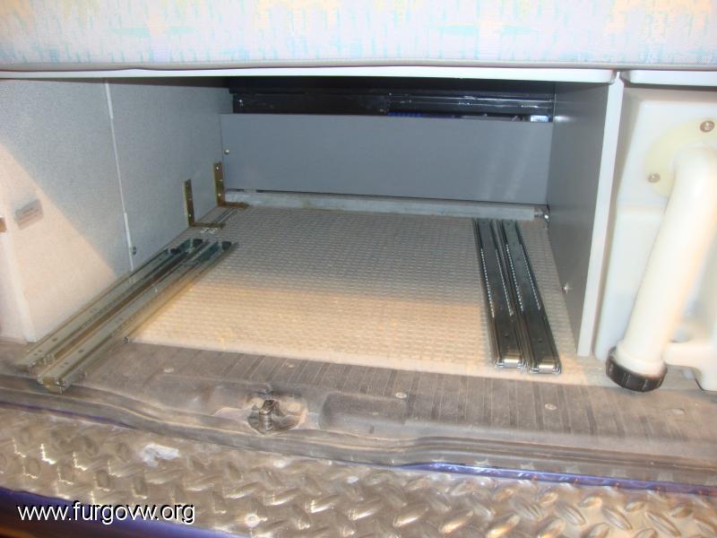

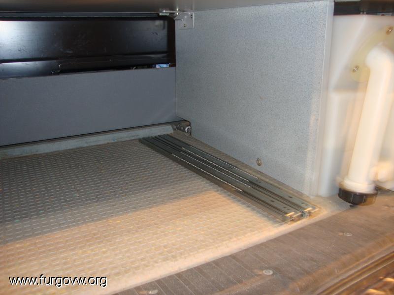

Hola, todavía sigo un poco atascado con lo del anclaje de las guias, no sabeis si puedo taladrar el suelo y ponerle remache roscado? porque en el lado de la bateria asoma un poco la guia del asiento y en el otro lado no se si taladrar el mueble del deposito, ya ke son 2 guias ke aguantan peso y no kiero que se levante el mueble por la palanca ya que no voy a ponerle rueditas como los holandeses de la pag.8 de este hilo, como lo veis? Oye y una cosa más la puerta de la bombona no podría ser extraible hacia afuera o debe cerrar bien por el tema del gas, es que si no le tengo que recortar por abajo un poco... mañana pongo fotos de las guias presentadas.
Atxur

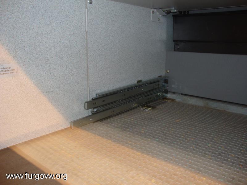

Buena elhalcon. Lo de roscarlo al suelo no lo veo claro del todo. Lo de debajo del plástico q. recubre el suelo es de madera (contrachapado, pero no de okume; es más blando. ¿Chopo?).
Me temo q. como lo rosques a esa madera, por el efecto palanca q. comentas, no te iba a durar ni dos asaltos; te cargarías la rosca.
Los puntos más seguros de anclaje me parecen las propias guías del banco trasero. Unos cuantos foreros lo hemos hecho así y no problem.
Tu tienes una a la vista; aprovéchala. Para la otra no tengo solución porque no se como va el mueble del depósito de agua.
En cuanto a lo del compartimento de la bombona de butano, mejor q. sea estanco como viene de serie. Toda precaución es poca  .durmiendo  .calavera
Yo también corté la puerta por la parte de abajo, pero una vez instaladas las guías telescópicas, no se nota nada  (reconozco q. al meter la sierra  :'() Puedes ver las fotos en la 1ª página del hilo.
yo tambien tengo el deposito en el maletero, y lo que hice fueron unos agujeros pasantes y con dos tuercas
por la parte de abajo para asegurar que no se aflojen.
en el lado de la guia, le puse dos tornillos y aproveche la guia.
en el lado del deposito le puse cuatro tornillos.
echale un vistazo por debajo a la furgo, a mi me coincidio  bastante bien.
hay alguna foto, pero no se en que pagina está.

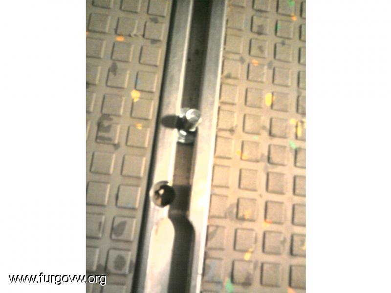

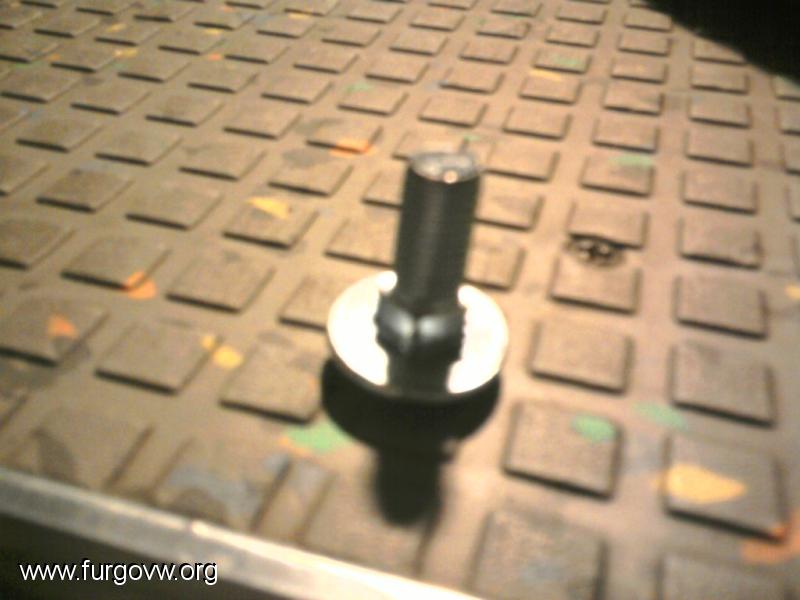

Graciaspelons entonces dices que puedo atornillar al suelo con rosca chapa o pasante,no? en el otro lado lo tengo solucionado con este tornillo de cabeza redonda que entra a la perfeccion por la guia del asiento y en la que pondré las dos L que tengo en la foto con tuerca de presion
