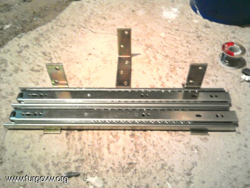

Buenas compañeros, lo primero un saludo al maestro Atxur, un hilo muy interesante pero en el que ya te pierdes. Me habeis convencido y  voy a  poner el mio en cuanto pueda, pero tengo un par de dudas. Lo primero es deciros que tengo una cali T4 del 99 con deposito en el maletero y bueno me he decidido por una bandeja de aluminio con 6  guias AMIG, 2 de 60x45 en el lado del deposito y en el lado de la bombona (es donde se complica un poco más pero con una idea del compañero sqp creo que puede servir) 4 guias de 40, una a continuacion de la otra y otro par más para darle fuerza ya que las voy a alargar mas de la cuenta. Bueno la bandeja pienso hacerla de aluminio con unos pliegues de 10 cm. de alto para coger las guias en los laterales y por atrás para que no se salgan las cosas. para sujetar las guias he comprado unas L de 10x8 y no sé como atornillarlas al suelo, creeis que se pueden poner unas tuercas remachables ? y bueno por si acaso ponerle tambien por debajo a la bandeja unas rueditas para que no se combe con el peso bueno no sé si me he explicado bien pero como veis el asunto? Gracias

Creo captar la idea general pero me pierdo una poco con las 6 guías. Por lo q. entiendo, tu idea es hacer una bandeja extraíble q. ocupe el ancho entre el armario de la bombona y el depósito de agua. Pero lo q. no consigo visualizar es la función de las otras 4 guías. Me pillas un poco espeso ???
La idea de las "L" me parece buena. Pero... ¿no sería más fácil atornillarlas directamente a los muebles de los laterales?
Respecto a lo de las ruedas, no creo q. sean necesarias si refuerzas la bandeja con unos perfiles.
Si crees q. te podemos ser de ayuda, no tengas miedo en preguntar una y otra vez. A veces cuesta visualizar y enfocar las ideas.
Suerte elhalcon.
