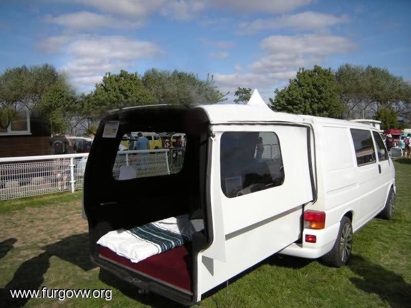

On the path to Dharamsala
Cita de: Atxur en Octubre 04, 2010, 22:19:59 pm
Rayco, Cima, Ikerlanz, Sorgi, On the path to Dharamsala, jga0808  y demás. Cómo véis el tema de hacer un habitáculo extríble. Se nos ha cortado la motivación o qué.
Venga, vamos a ir calentando motores para retomar el tema. A ver si movemos un poco esto entre tod@s. Esta foto dedicada a tí Juanan  ;):

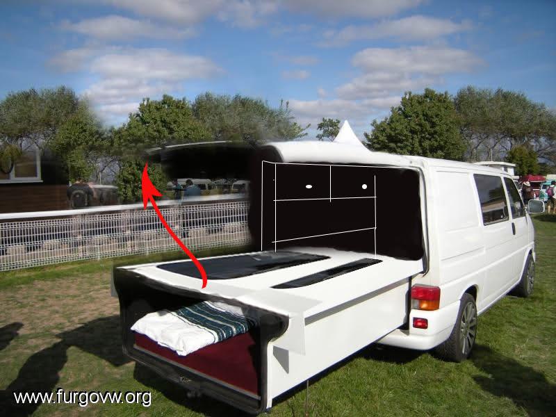

.palmas .palmas  ¡¡¡¡ AHí está lo que quiero hacer !!!!  .ereselmejor
Cambiando un par de cosas: el portón como techo; puerta en el extraible; ajustar las medidas y pensarme bien cómo conecto el extraible al techo/portón, porque hay que salvar una pequeña distancia.
Atxur
¡Joder On the path to Dharamsala! ¿Cómo coño has hecho eso?
Q. envidia me dais la peña q. controláis así el  .teclea
Pues me alegro q. la foto te haya servido de modelo. El portón yo también lo haría como tú.
Bueno: yo con el ordenador nulo pero voy con lo q. mejor se me da para seguir inspirando... .fotografo
De este modelo de Nissan ya salieron algunas fotos. Pero las completo y añado un vídeo:
El caso es que fue esa Nissan la que me abrió los ojos al mundo de los extraíbles y con la que empecé a darle vueltas
a cómo se puede hacer algo así.

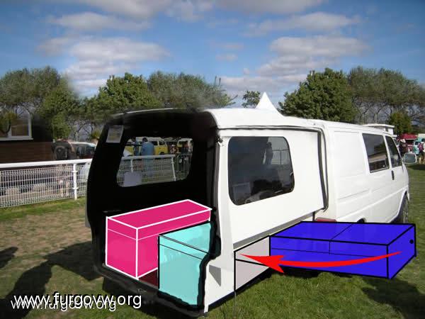

- Si las paredes las hago abatibles, cuando esté todo recogido, se puede dormir encima, más o menos como con la estructura que tengo ahora. El hueco que queda abajo, para los niños (el que los tenga)  .meparto . También se podría acceder al/los muebles laterales estrechos. A ojo serán de unos 20-25 cm, más o menos el paso de rueda. Al hacerlo abatible, puede que sea más sencillo unirlos después al portón/techo, porque las paredes pueden ser más grandes, por lo menos los 5-10 cm que hay que salvar hasta el portón.
- Si lo hago de una pieza entera, las ventanas me valdrían igualmente para poder acceder a los muebles. No le haría techo al extraíble y a lo mejor metería un mueble de techo, aunque esto está por ver, ya que estar con el cuello doblado no mola, no.
Por cierto antes de que me olvide de preguntarlo, para fijar las guías ¿podría soldar al paso de rueda una pletina, donde luego pondría la guía y que a su vez me sirva de fijación para el mueble?
Cuando me entere de lo que puede costar darle polyurea,  .ereselmejor , ya me iré por uno u otro materialteniendo en cuenta los grosores.

On the path  to Dharamsala: eres el p. amo del photoshop (o lo q. uses).
Respondiendo a tu pregunta sobre la pletina soldada, me parece una buena opción. Creo q. la única condición hagas lo q. hagas es q. sea desmontable y "reversible" en caso de arrepentimiento.
Te veo dudar entre abatible o fijo. Es indudable q. el abatible tiene sus ventajas. Pero yo me inclinaría por el fijo por el tema del aislamiento y la estanqueidad.

Atxur, lo único que dejaría fijo sería la pletina, el resto sería desmontable.   :)
Dos bancos parece un poco agobiante , creo que sólo pondré uno donde vaya el extraíble, así queda más espacio. Aunque, de todas formas, lo que no vaya en el extraíble estará en el interior.   .loco2
