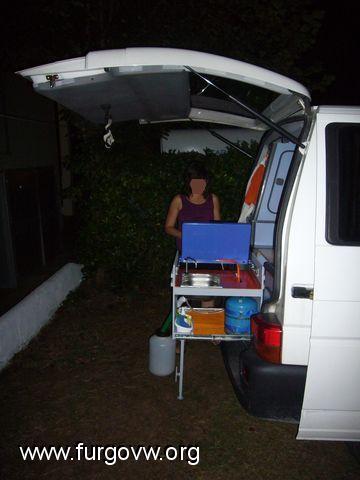

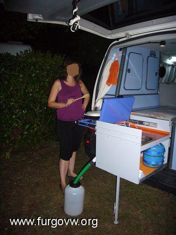

Cita de: jmiro en Agosto 02, 2010, 00:22:29 am
Bueno, bueno ya van esas  .fotografo
El tema era hacer un extraible para colocar:
   * Cocina de dos fuegos
   *Bombona
   * Fregadero
   * Depósito de grises
Todo esto en medio metro cúbico y con la condición de poder sacarlo fácilmente, ya que delante va el poty y el extraible molesta para sacarlo de la furgo...
Hueco que ocupará el extraible:
Probé de hacerlo con aluminio, pero al no tener dobladora...
Al final lo hice con madera y donde va el fregadero de aluminio:
Pues me cito para colocar el resultado:
Después de darle uso durante el verano, a salido alguna cosita que modificar, pero pequeñeces en general va genial. Estoy mu orgulloso .meparto

Jmiro. No me extraña q. estés orgulloso   .palmas .palmas. Aunque estéticamente se la puede introducir alguna mejora (es solo mi opinión, sin mosqueos  :-*) en el aspecto práctico y de innovación está muy logrado.
La solución de deslizar la cocina para acceder al fregadero me parece súper ingeniosa. Enhorabuena, otr@ q. lo ha conseguido.  .brinda
Atxur
Sorgi... oso, oso ondo. Muy buena aportación; de las q. encienden bombillas. y allí estabas tú para echar la  .fotografo
Creo q. es algo q. se acerca a lo q. busca Maragato.
Sorgi
