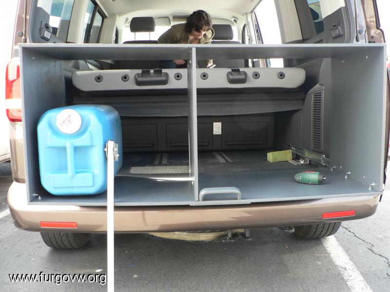

Para el tema de los perfiles:
Necesitas unos perfiles del mismo largo que las guías para poder atornillarlas o remacharlas bien.
Si el perfil lo coges al mueble igual que Atxur, necesitas una base que sea desde la esquina del mueble y el suelo, hasta la guía de los carriles.
En la ferretería le dices quiero un perfil en L que mida esto y esto... si no lo tienen en cualquier cerrajería te lo pueden hacer ;)

Atxur
No lo veo mal,  pero no sé si con la cola será suficiente. Ten en cuenta q. cuando se extrae la punta, debido al efecto palanca q. crea el voladizo, el peso se multiplica.
Dependerá también de q. material sean los laterales de la furgoneta.
Y sobre todo, antes de colarlo, asegúrate de q. funciona bien, no tiene vibraciones, etc. Animo Nava.

Mira algo tan sencillo para lo de las placas en "L" como lo que yo hice, con esto te tiene que quedar clarinete.
En esta ultima si te fijas al fondo a la derecha veras como van montadas.
