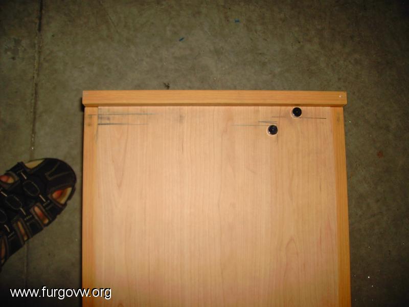

El merito es de mi cuñado, el llamamos en la familia el del pelin, porque todo lo deja ajustado muy bien, aunque para el siempre falta un pelin.
Os digo que es una maravilla, no suena nada, porque todo esta ajustado al máximo, la única foto que siempre me ha faltado es la de la pieza que hace de corredera por los carriles, pero no es por que no la quiera poner, es que siempre se me olvida.
Porque para meterla hay que levantar el asiento cama, adelantandolo hacia delante.
La verdad no es por nada tiene mentalidad nórdica, es Holandés y nunca tiene prisa por terminar lo que empieza, lo importante para él, es que quede bien

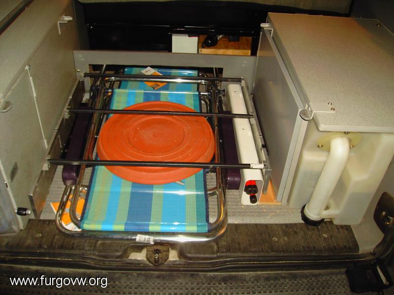

mi intencion es meter dos sillas de respaldo alto en el maletero, ahi va, a ver si os gusta.

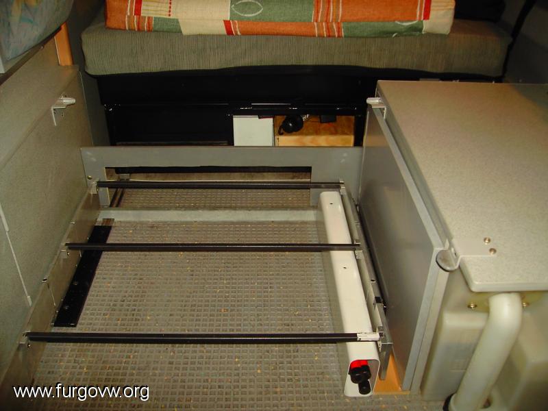

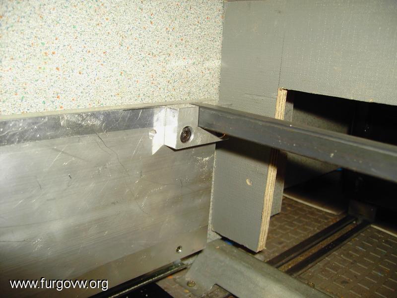

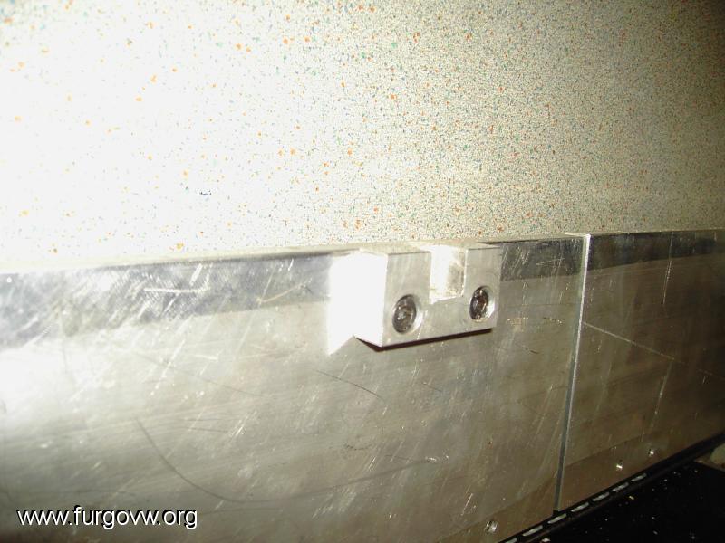

he colocado las guias amarradas al suelo y unidas con unos cuadradillos de 10mm.
en estas estan las sillas metidas que entran al milimetro de largo.
soporte del cuadradillo
continuara...

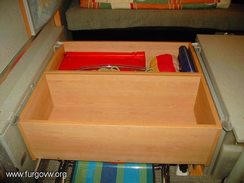

y ahora los cajones puestos, son de quita y pon.
y aqui sacados.
por la parte inferior le he puestos unos topes que encontre de casualidad en el leroy que hacen tope en los cuadradillos

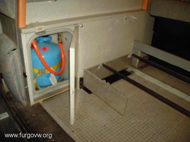

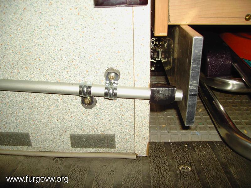

aqui va una foto de como sacar la bombona.
solo hace falta quitar un cajon.

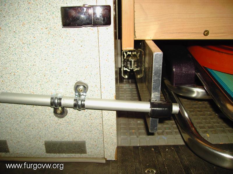

este es el tope provisional, para cuando voy en marcha.
abierto
cerrado

El sistema de freno, efectivo: a mejorar un poco el aspecto estético (sí, ya he leído q. es provisional)

Me gusta cómo te has currado el acceso a la bombona.

Me gusta cómo quedan escondidas las guías.
