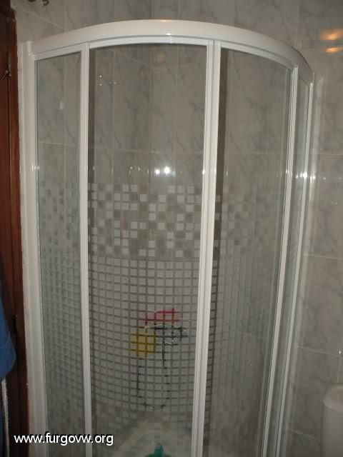

Ya ya... pero para que veas que no he parado jejejeje también monté esto durante la semana santa

 No jodas q. le has metido esa mampara a la kangoo delarco. Mi más sincera enhorabuena  .meparto

Hay quien le monta un techo y yo... xDDDD

delarco, je je je je k manpara mas chula !!! comprate una furgo!!!
