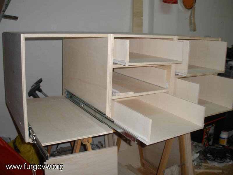

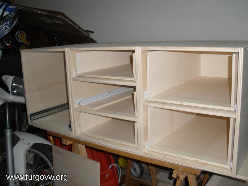

bueno pues aqui teneis las fotos de nuestros avances que van mas bien despacio pero bueno van

Huhaypi. Porque he leído tu mensaje; al principio estaba convencido de q. era el "como se hizo el extraíble de la Berlingo" de la página anterior.
Aquella no envidiaba en nada a "Vannessa" pero la tuya tampoco.   .palma  Precisión milimétrica y ajustes profesionales. Calidad alemana hujaypi. Si sigues así, no importa lo despacio q. vayas. A ver si ahora lo dejas bonito.  .ereselmejor
