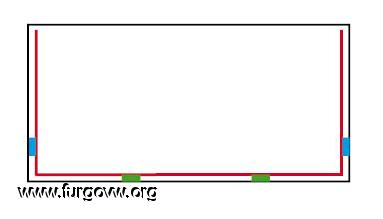

intaunte
He vuelto a mirar las 40 páginas del hilo para refrescar ideas  .loco1 .loco2
Y creo que lo más sencillo es hacer algo así: la estructura de madera para no agujerear nada de chapa, ni soldar nada, y poderle hacerlo yo. Y un cajón dentro. Ahora la duda le tengo en dónde colocar las guías, si en la posición tradicional (azul) o por abajo (verde), según me comentó un forero y que sirve para que la base del cajón no se abombe.
¿Qué pensáis?

Renolto
Hola de nuevo!
hay que tener en cuente que si las pones debajo aguantan menos.
Puestas en el lateral, en Leroy venden unnos ruedines pequeños fijos( 3 cm alto y 75 centinos creo) que haciendo un rebaje en la tabla horizontal se pueden colocar para que rueden por el carril y repartan el peso.
Donde colocarlas? Se ponen detras del todo para que no melesten al extenderlo, delante con poner un pequeño taquito, que ajuste, para que apoye cuando esta cerrado deberia de sobrar.
por dar ideas que no falte....no?

@Norton
Yo creo que aunque se pueden poner tumbadas, estás preparadas para ponerlas de pié, (o de azul) Y tumbadas, quizás aguanten la tercerca o cuarta parte de lo que aguantarían de pie.
Las Hettich que compré en su día (y que tiene Atxur) es de lo más robusto que hay, pero cuando están extendidas del todo, con peso y tumbadas... a mí personalmente no me convence.
Y te lo digo porque he visto como se comportan tanto las Hettich como las que tengo ahora.
Unas guías cerradas, que cerradas miden 60 ó 70 cm y que abiertas miden 125 ó 145 cm, tela la palanca que llegan a hacer.
Es mi opinión... ;)

Renolto
Si es ara ponerlas todas....creo que sería buena idea....sobre todo para lo que dices que no pandee el tablero cd lo cargas plegado.  Desplegado algo aportarán digo yo aunque sean 10 kilillos más.
Joer alinear las 4 para que queden bien tendra su curro ya nos contaras.

Atxur
En cuanto a lo q. tú propones, Intaunte, yo también lo estuve barajando. Como bien te dicen, la forma óptima de trabajo de las guías telescópicas es en sentido vertical. En posición horizontal su capacidad de trabajo se reduce a la mitad.
Creo q. lo q. propones es currarte una estructura de madera como la de la T5 de la 1ª página (http://www.furgovw.org/index.php?topic=178973.0). Tal y como explica su autor, con este sistema ya pierde 5 cm. de altura, lo cual repartido por toda la superficie del maletero suponen unos cuantos litros de capacidad. Si además pretendemos restarle algún cm. más por añadirle guías en la otra posición (verde), nos alejamos del objetivo q. pretendemos todos los furgoneteros; optimizar y rentabilizar espacio.  .confuso1
Por tanto, pienso q. es mejor optar por guías dobles en posición vertical (azul) aunque ajustarlas suponga cierta dificultad.  .electrificado
Por cierto, de p.m. el dibujillo q. te has currado. Así sabemos de lo q. hablamos.  .ereselmejor2
