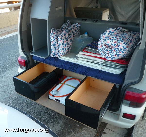

ahí va una fotillo del mio, que la otra que puse estaba cerrado :-)

Ga-rule. Esta era una de las fotos q. te faltaban, pero te voy a tocar un poco las pelotillas.
No te lo tomes a mal; todo lo contrario. Ese pedazo de mueble q. te has currado para encima del colchón te ha quedado de lujo. Creo q. un maletero tan funcional y bien diseñado necesita un poco de pintura de la q. te ha sobrado del mueble para las partes de madera "pelada". No te costaría mucho y el acabado sería mucho más armónico y homogéneo. Esa es la otra foto q. falta; y si aparece el maletero (y la cocina) en acción, mejor q. mejor. Pero buen trabajo Ga-rule; y no desmerece nada del diseño virtual con el q. nos deleitaste aquí:

Una preguntilla para ti y para ga-rule. Los dos habéis dejado un hueco de unos 10 cm. entre vuestro mueble y el portón de atrás. En una primera mirada parece una pérdida de valioso espacio pero dudo q. sea así visto lo estudiado q. tenéis el tema y los resultados "profesionales". ¿Cual es el motivo de ese hueco?.

Hola Atxur! y gracias por los comentarios!
te comento, este cajón lo hice antes de verano, y la verdad es que fué deprisa y corriendo antes de irnos 3 semanitas a Cerdenya, y pasa lo que pasa, dices: ya lo acabaré... y así se quedó! ;D
Está en proceso la versión 2.0, que implicará una modificación bastante "gorda" ya que pienso elevar la bandeja del coolchón unos 10 cm para tener más altura debajo, con lo que haré un cajón similar a este, para aprovechar el hueco de debajo del asiento:
y juro por Megan Fox que lo haré con maderas buenas y tendrá un acabado espectacular!!
Otra cosa, a que te refieres con lo de los 10 cm hasta el portón? los cajones que tengo ahora van pegaditos al portón cuando cierro, es más, no pude ponerle tiradores porque no me cerraba la puerta! ;D
Atxur
Aupa Ga-rule. En tu caso con lo de los 10 cm. no me refiero al extraíble sino al mueble superior.
¿Versión 2.0?. ¡¡¡Toooooma!!!  ¡¡¡Acabado espectacular!!!!.  Vamos; q. vamos a flipar.  .baba
Ahí, ahí; subiendo el nivel.
