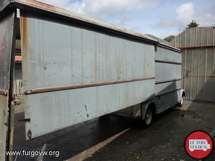

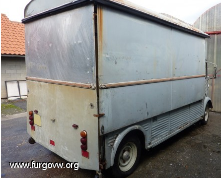

Por detrás de la rueda  izquierda trasera hay ALGO, no sé si depositos, hueco o extriable, porque se vé  un solorte y un enganche , ese paño se abre hacia arriba ¿que habrá?, en el lado derecho no se vé bien si hay el mismo mecanismo .lengua2

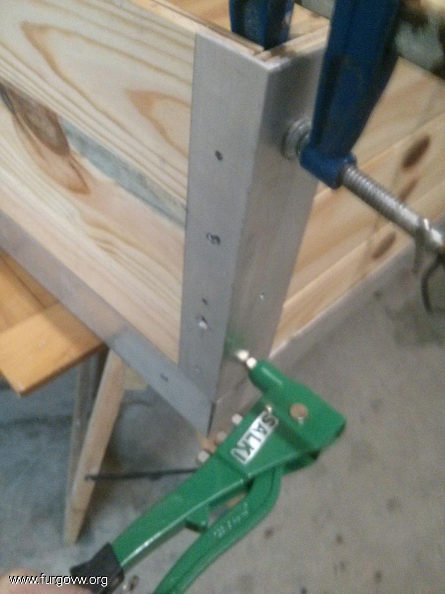

Bueno pues aquí unas foticos del extraextraible

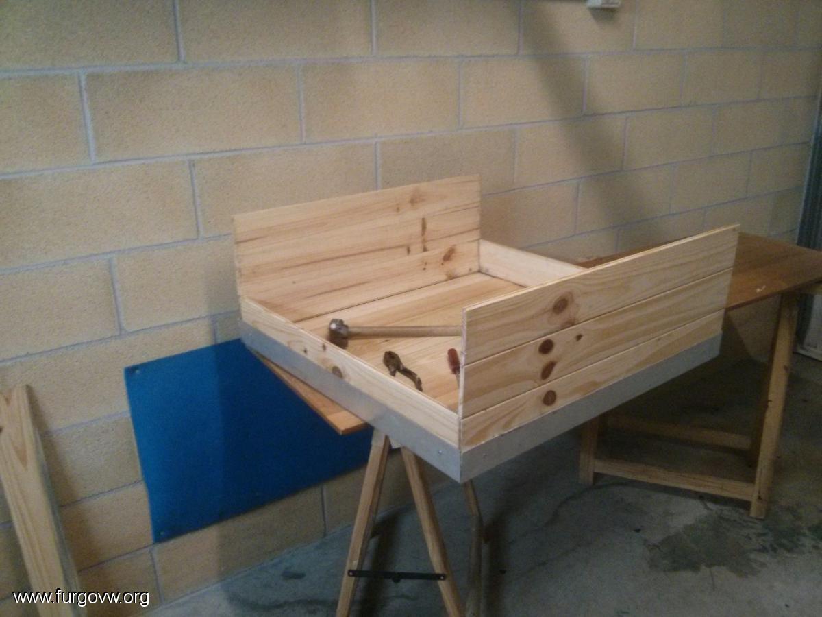

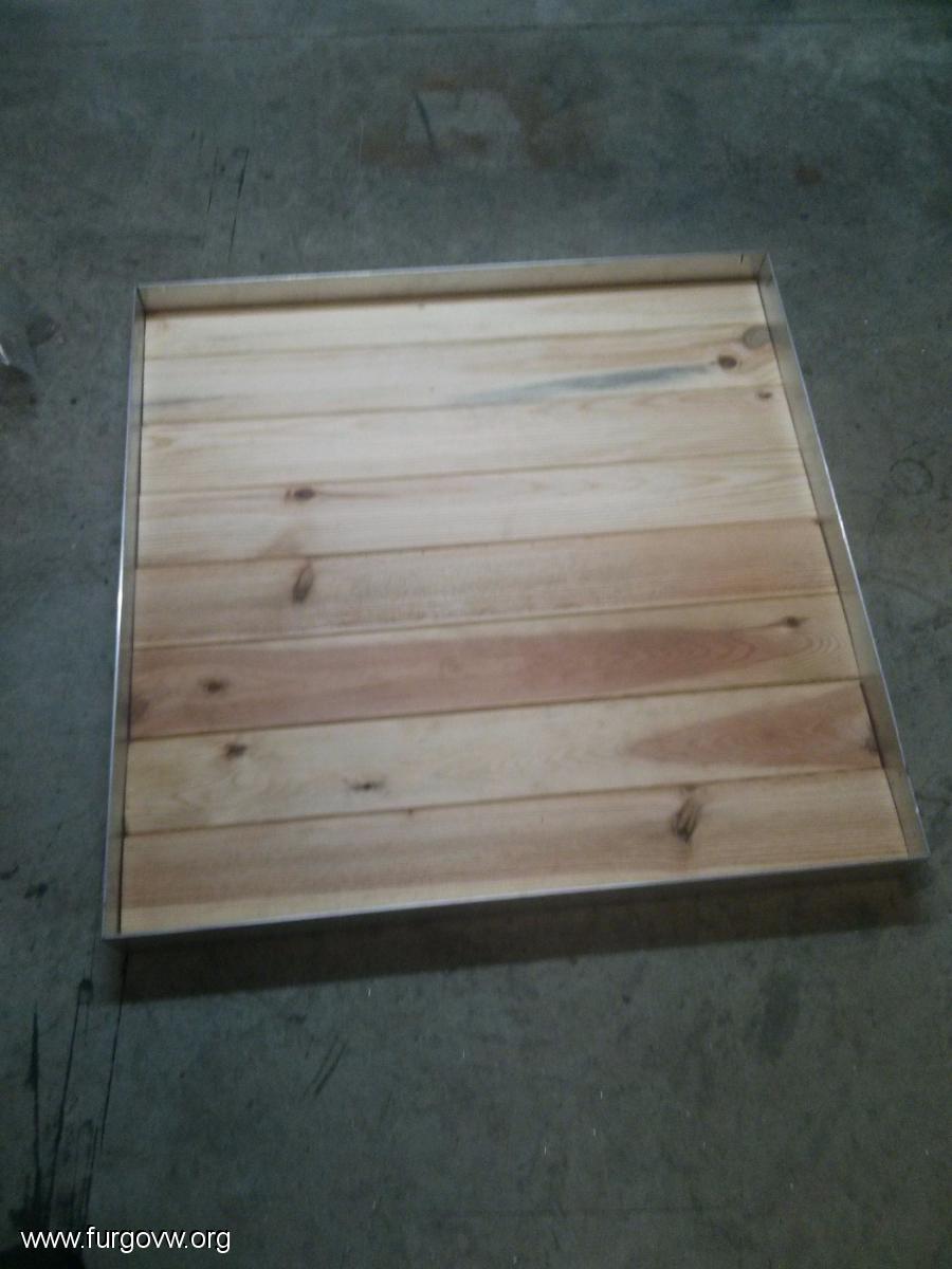

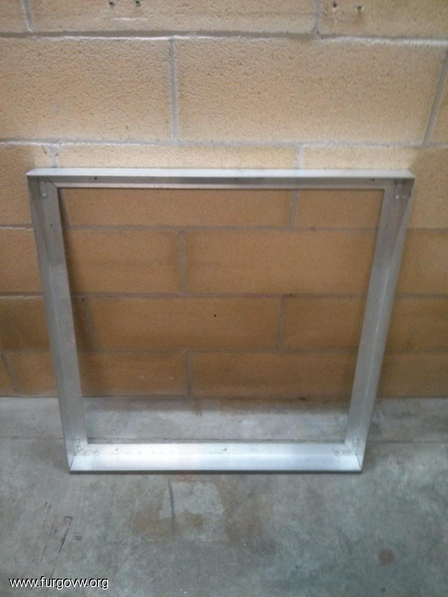

empiezo montando un bastidor de aluminio, que es sobre el que luego se soportara el cajon del extraible
2hurri
Aquí el cajón va cogiendo forma

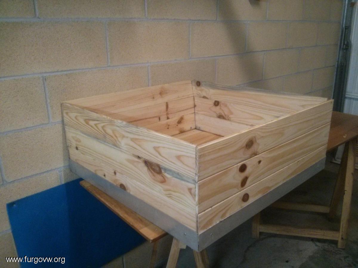

Aquí podemos apreciar el montaje por medio de remaches y los aluminios que serviran de soporte y refuerzo al cajón
2hurri

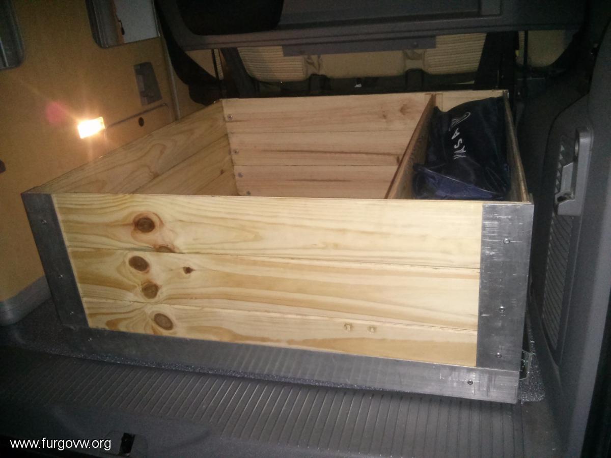

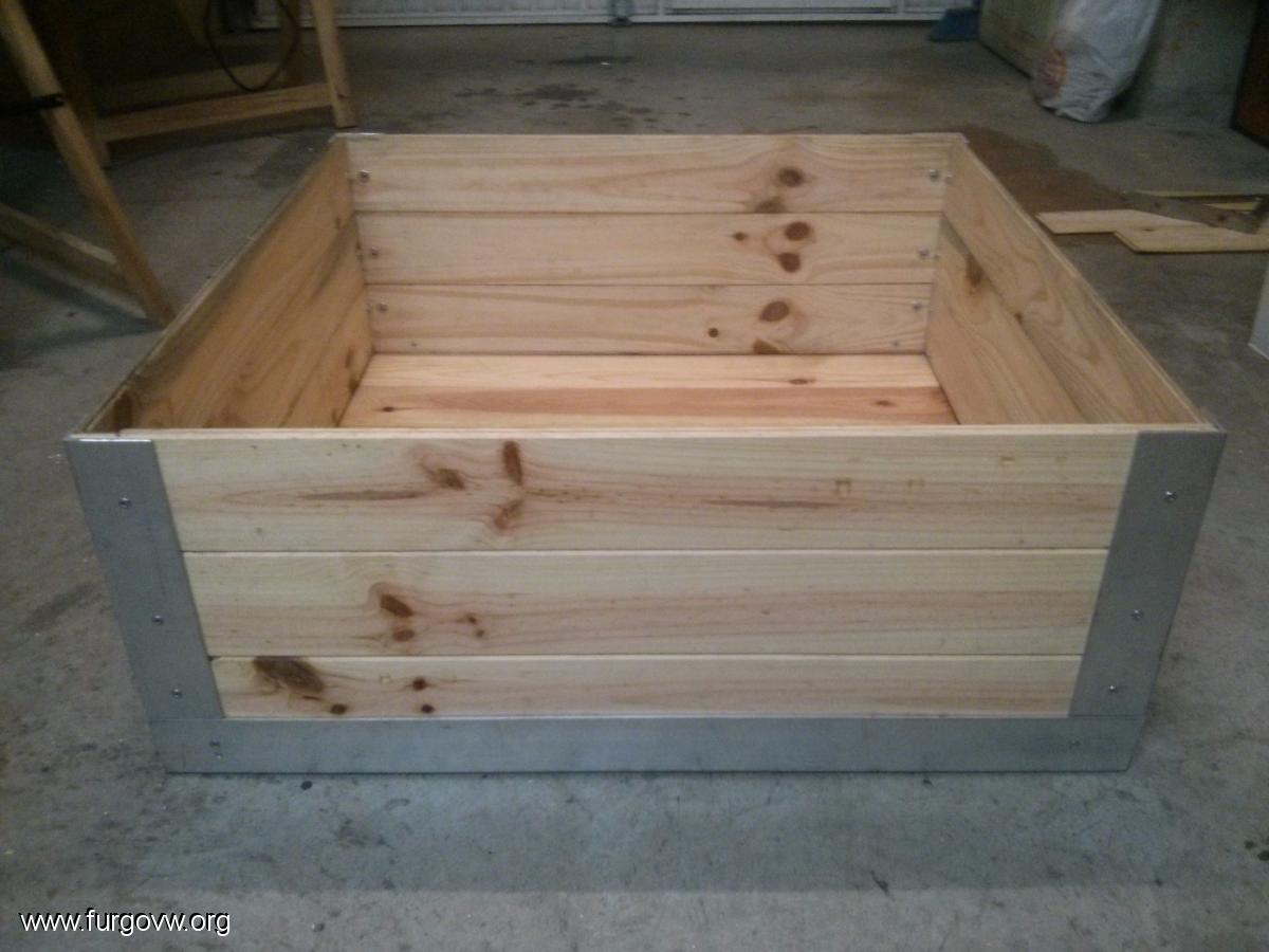

El cajón terminado

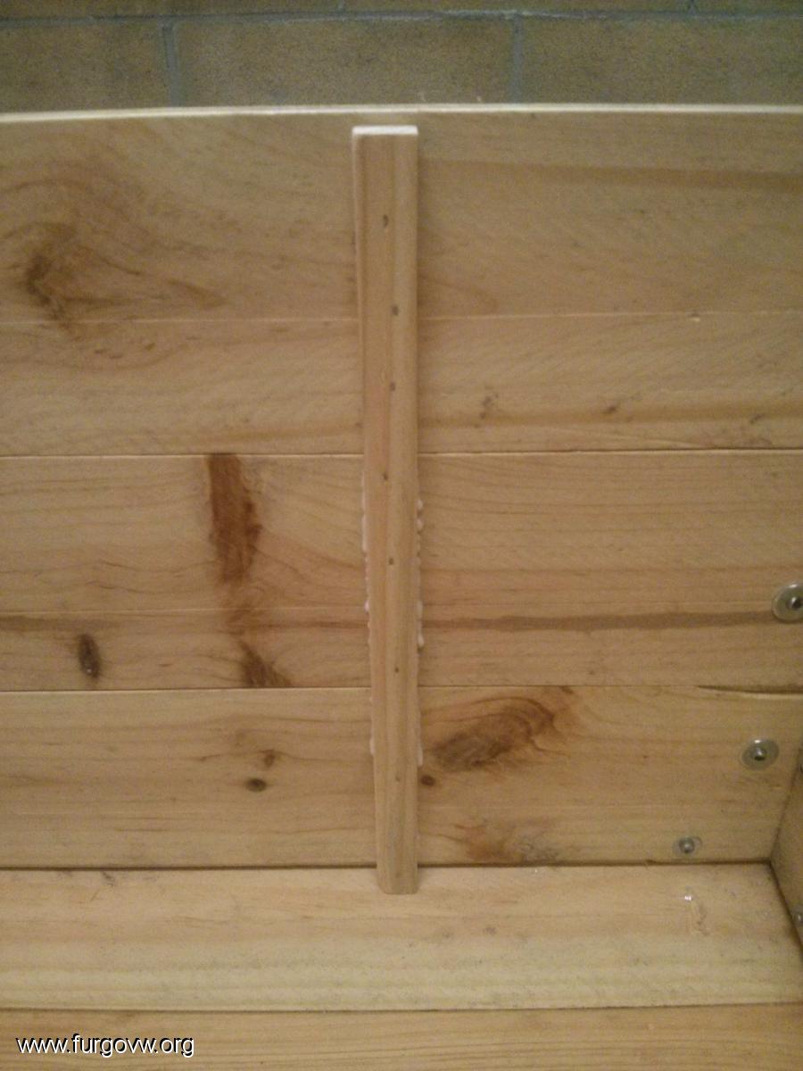

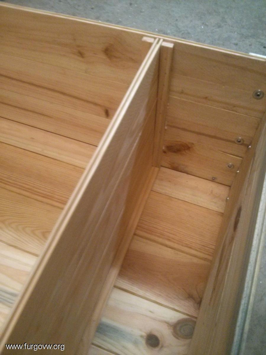

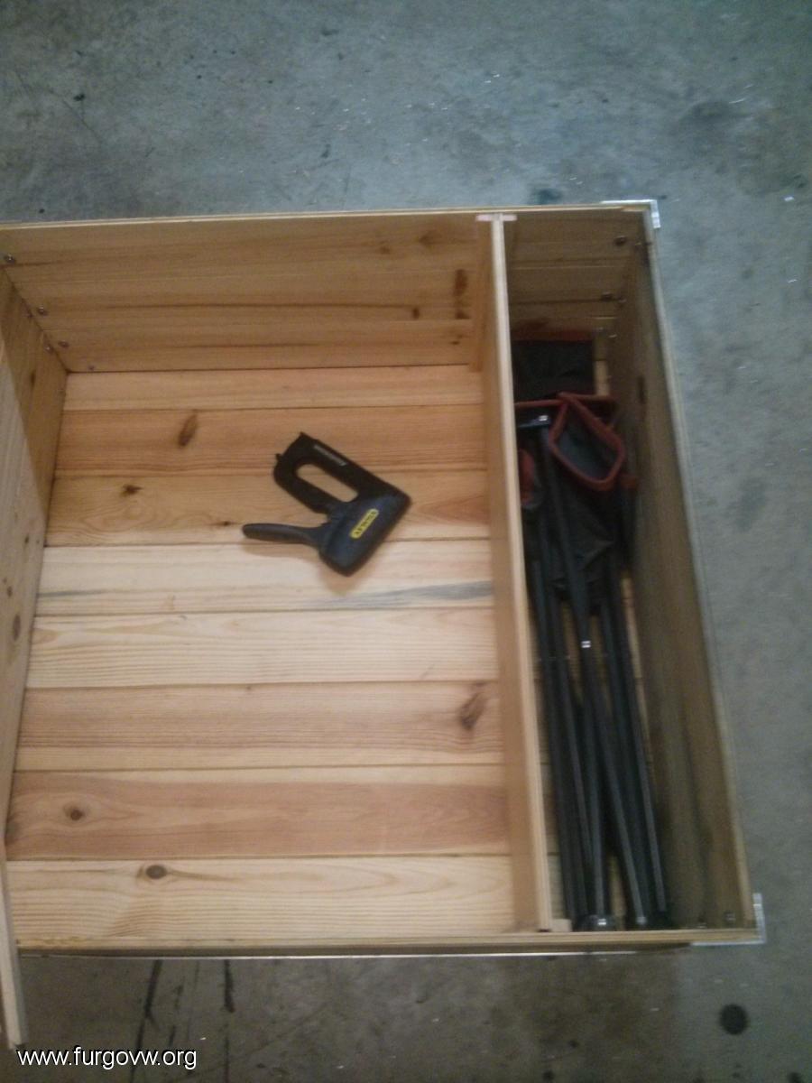

Aquí el detalle de las guías para hacer una separación desmontable
justo para la medida de las sillas del decatlom

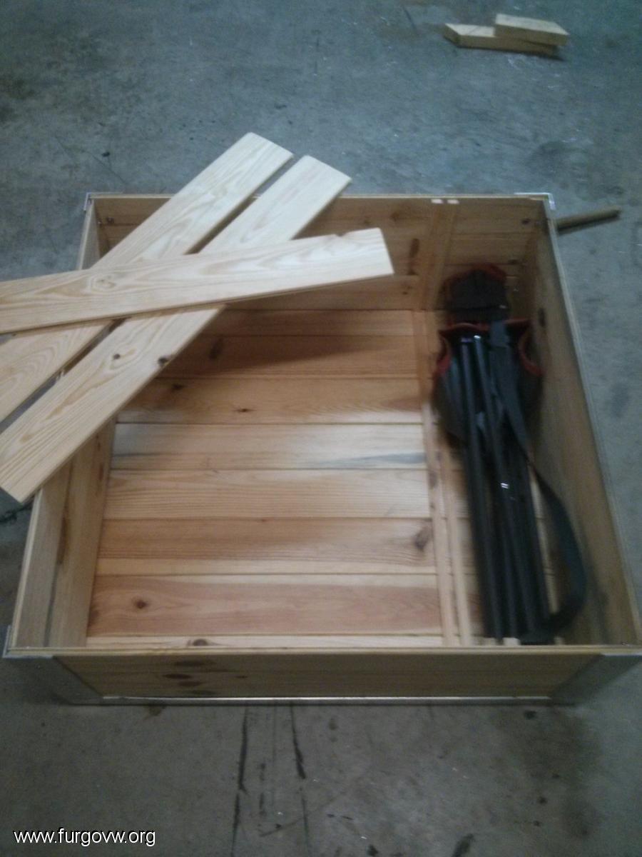

detalle del separador
el separador, desmontado

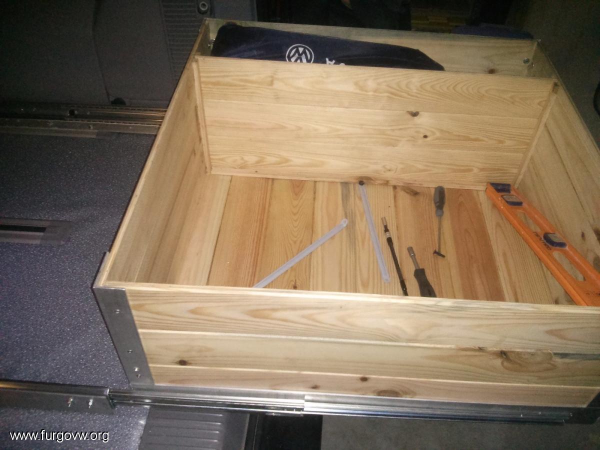

cajón extraible colocado con sus guías
cajón en reposo ;D ;D ;D
