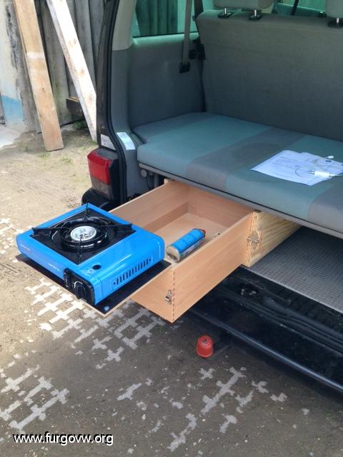

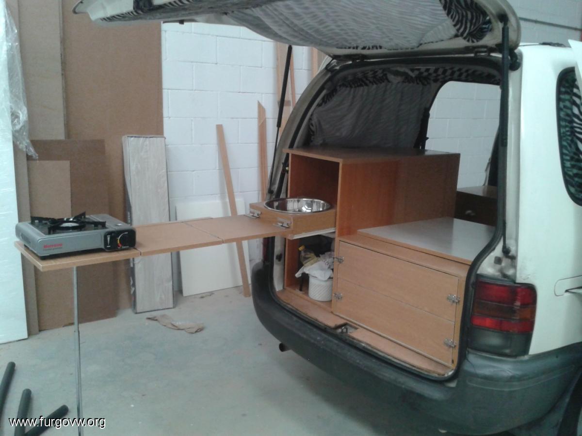

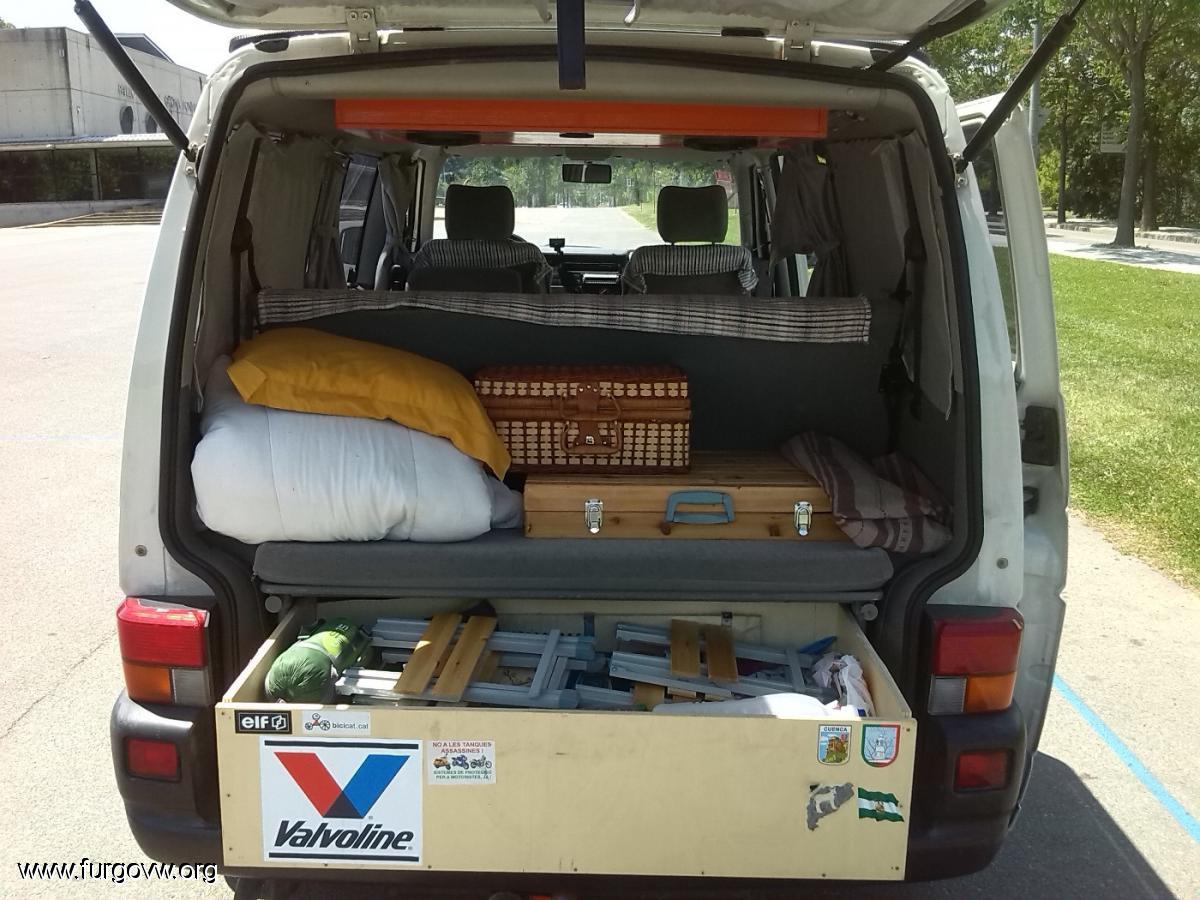

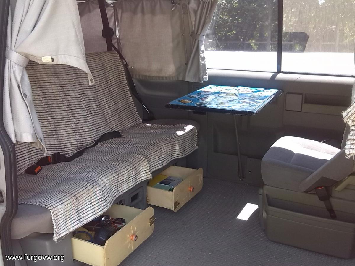

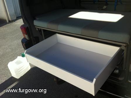

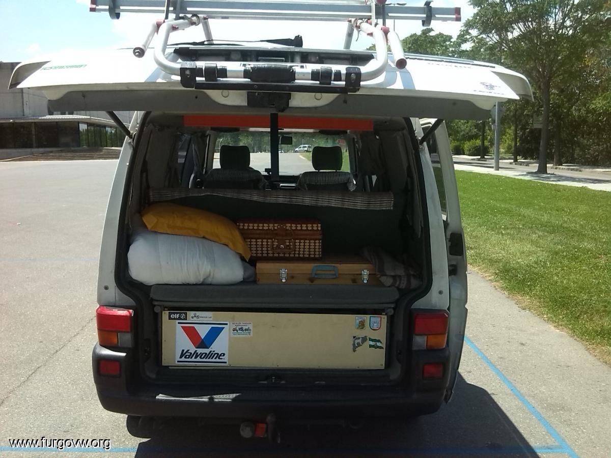

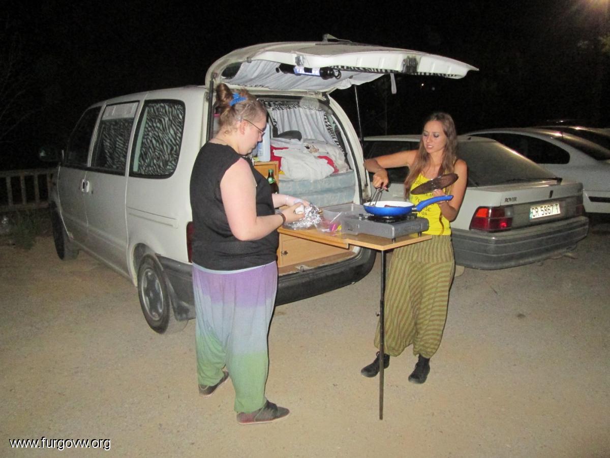

ya hice una aportación en su día y esta no es gran cosa con lo que se ve por aquí pero bueno..hago otra a ver que os parece
con los cajones abiertos..esta fue provisional ya que no tenia la pata regulable y le falta una tabla mas a la mesa.
y por delante tambien con cajones..
edito que se me olvidaron estas dos..con todos los bartulos, mi novia y una amiga y en accion salando el pollo  .meparto
y ahora viendo estas fotos...voy a ponerle otro par de pernios a uno de los cajones para tener la mesa mas baja y poder comer en ella sentaditos en verano, no se si me explico...porque hasta ahora teniamos que comer dentro, deciros también que esa mesa la puedo poner por el lateral en otro mueble que llevo...dependiendo el uso que le quieras dar, también bien puedes acortar un tramo..o como si quieres poner otro cuarto tramo etc..etc..
Espero que os guste  :)

rulako... me ha encanto la solución de triple extensiónpara la mesa. Muy bueno.
