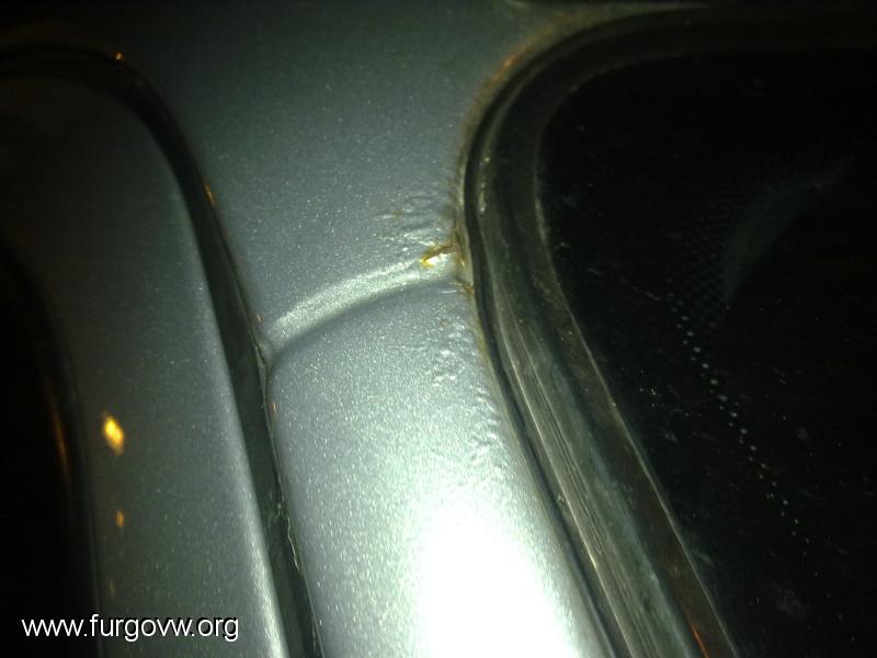

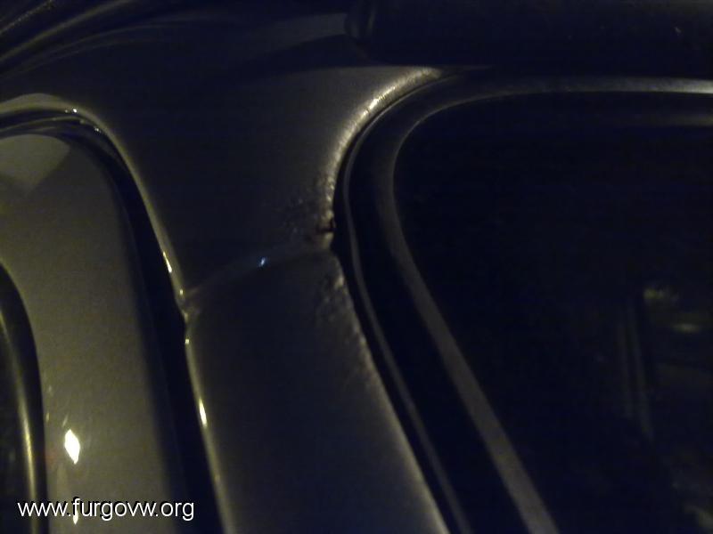

Hola gentes;
Ando un poco rayado con un poquillo de óxido que me ha salido en la furgoneta... me da mal rollo... Os pongo unas fotos para que veais dónde me ha salido:
La furgo, como pongo en el título, es del 2001...
¿Podeis aconsejarme qué hacer para sanar ésos óxidos bien? ¿Son preocupantes? ¿Sintomas de algo malo? ¿Es normal que salgan ahí? No sé.... no tengo ni idea de chapa, así que agradezco cualquier comentario!!
Un saludo peña!!!! ;)
Andino
No soy nada experto en el tema, pero en mi T4 del 91 me salieron un par de estos volcanes de óxido (que también me preocupaban y mucho), también salieron en la junta del cristal pero en la parte inferior. Yo, lo que hice (que no es nada profesional) fue limpiar todo el óxido, luego puse varias dosis del producto convertidor de óxido: Oxinó, luego tapé con masilla de fibra de vidrio, lijé i pinté un poco. Serà una gran chapuza, pero fue "mano de santo", barato, rápido y eficaz.
Supongo que la solución profesional es otra más compleja, pero como pides opiniones...  .malabares
sens
Todo el marco del parabrisas es la zona habitual del óxido, y si  es alemana más aún. Resignación, yo cambié la luna y reparé el óxido hace dos años. El resultado, el mismo, ha vuelto a salir. .joder
iñigo_
Gracias Andino, cualquier opinión vale, claro!!!
Sens, sí, es Alemana... Cüanto te costó el arregló?? si se puede preguntar...
¿Te ha vuelto a salir el óxido despu´se de arreglarla?? vaya... que putada, no?
sens
 Lo reparé porque se me rompió la luna y tenía que cambiarla. De la luna se ocupó el seguro y del óxido creo que alrededor de 100 euros. Yo creo que debes ser muy buen profesional para limpiar completamente el óxido. El mío no lo era. Conclusión, si quieres que te lo dejen bien, debes escoger muy bien dónde la llevas. Saludos.
iñigo_
graccie!  Y alguien conoce un BUEN taller donde puedan limpiar bien el óxido por la zona norte??
@Norton
Mi furgo es nacional y también tuvo ese problema. La mía estaba con más ostias que una pandereta (la manía de mi novia de aparcar de oído) y aproveché y reparé a conciencia. Hay que cambiar la luna. En mi caso, rompimos la luna queriendo, dimos parte al seguro, y antes de cambiar reparamos a conciencia. Estaba exactamente igual que la tuya, pero al sacar laluna SORPRESA!! Había un boquete que me entraba el meñique!!
Espero que me dure más que otros la reparación que a Sens, aunque vi como lo hicieron, y tengo fe, aunque nunca se sabe...
Yo pinté la furgo entera salvo el techo y tenía bastantes golpecitos, 1.600 € hace 6 meses.
