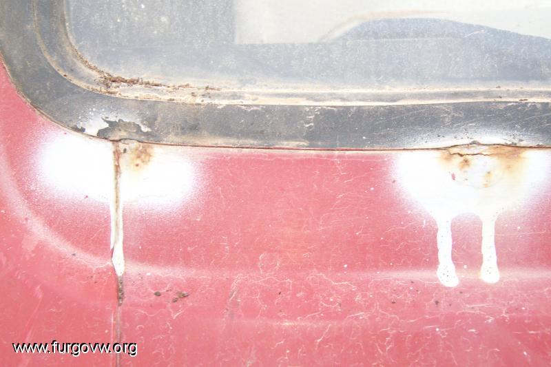

Hola, tengo un problema de oxido (bastante) en el marco de la ventana que queda detras del porton lateral de la T3 , es una camper con techo elevable y las ventanas son las que se instalan de serie en las furgos modificadas en origen.
Al desmontarla he encontrado que la parte baja esta muy oxidada incluso con perdida de chapa.

Si hay perdida de material , osea, un agujero por que el oxido se ha comido esa zona, no os va a quedar otra que cortar hasta encontrar chapa sana, y una vez hecho esto fabricar la pieza que os falte en chapa del mismo grosor, soldar, lijar la soldadura aplicar antioxido, dar masilla de carrocero para igualar lijar bien, dar imprimacion y pintar del color de la carrocería, vamos que para hacerlo bien es un curro

Si sale , este es el estado de la ventana antes de desmontarla.... luego pondre las de despues de desmontadahttp://www.furgovw.org/furgallery.php?usuario=23397
NachoT3
Ahi vas a tener unos buenos agujeros, recordad que  lo que se ve no es mas que la punta del iceberg
raser
Miedo me da lo que pueda salir :roll: ??? Pero es lo que hay y no puede esperar mas inviernos .nono.
