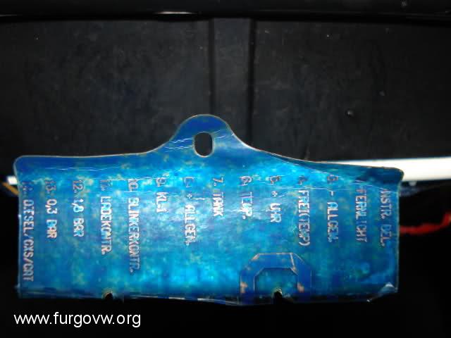

Pues eso,que yendo con las largas,de repente,apagon,y ni largas ni cortas.Si las conecto,el cuadro marca como si estuviera la larga puesta y aunque se le de al selector sigue la chivata de las largas,pero luz en los faros ninguna.
Los fusibles estan bien(los fusibles pequeños transparentes,los cuadrados mas grandes no tengo manera de comprobarlos-bueno eso son relés,no?-)Las clavijas del interruptor y del selector estan bien...lo unico raro que he encontrado ha sido esto
Se ve borroso porque tengo un pulso que no vale para robar panderetas,es la clema del cuadro,el 5º (rojo) está quemado,pueden ir por ahi los tiros?
A ver si damos con la solucion que es mi unico vehículo y ahora mismo NO puede ir al taller.Me bajo a desmontar faros que es lo unico que no he mirado,gracias y un saludo.

debe hacer masa por algún lado, en las pistas te indica a qué terminal corresponde

El cuadro lo he desconectado yo para hacer la foto del terminal churrascado,el 5º,cable rojo .malabares

si ya me di cuenta, me pasa por no leer todo el mensaje  :P creo que corresponde al intermitente

Ok,gracias,el caso es que el intermitente si que va,tiene que ser alguna chorrada,fue al coger un bache.

hola croqueta, el rojo es positivo directo.alimenta al cuadro.Yo miraría el cuadro de relés y fusibles por detrás.Atajas el problema de raíz.
tiene un tornillo de estrella y sale hacia afuera un poco.Las clemas se verán y no te lo aseguro pero algún cable se a tocado con otro o algo.
espero te sirva.

scooby tiene razón, rectifico, esa es la conexión del reloj UHR (kl 30 positivo directo) cable color rojo ,el de intermitentes  es el 10 cable rojo-azul , te hace mal contacto, si no es lo que te dice scooby bus, se te habrá estropeado el conmutador trata de comprobarlo  aunque tendrás que quitar el volante para acceder a el asique descarta todo la demás antes, si está mal, en la vw creo que cuesta 30€ si es que aún lo venden

Es lo unico que me queda por probar,porque la caja de fusibles por atras ya la habia mirado,puentearé el conmutador y si no el mismo interruptor,que apareció como pringado de limpiador de contactos o aceite.Gracias por las respuestas!

buneas si al fusible le llega corriente y no esta mal mira si le llega corriente y mas al conmutador de luces si no te tocara puentearlo para ver si te van... la clema del cuandro del cuadro el numero 5 es delk reloj q alimenta esa clema de luces asike mira contnuidad del cable hasta alli haber si lo tienes clemado o no hace conexion en el circuito impreso...ya nos contaras
