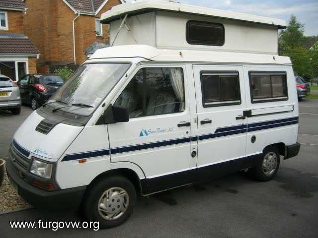

Hola os habíais fijado en esto
que estaba en este anunción http://www.furgovw.org/index.php?topic=207642.0 La verdad me parece muy logrado este techo Holdswoorth.
Saludos!!
firewheels
jordiII
He intentado buscar fotos de ese techo en el internete y lo maximo que he conseguido es que la bisagra va en la parte de abajo, no he podido encontrar nada sobre esos remates de esquinas y largos de color gris, haber si alguien saca un poco de luz, salut
Inuk
Cita de: +gvr en Diciembre 02, 2010, 20:15:36 pm
Un defectillo: pasa de lo 2 metros con el techo bajado  :(
alcasa
y tiene el volante a la derecha y la puesta corredera a la izquierda
+gvr
Diciembre 03, 2010, 21:23:25 pm #237 Ultima modificación: Diciembre 03, 2010, 21:25:41 pm por +gvr
Ni me había fijado Alcasa, eso es tener ojo  ;D
Le sobraba una "o" al nombre. Es HOLDSWORTH, me parece que carrocero británico. Buscando imágenes sale esta otra
Viendo esto no entiendo como no es un modelo más extendido aunque fuese con lona, ya que el techo rígido sería el mismo y solo varía el mecanismo de apertura. Se gana mucho volumen, el doble digamos respecto de los convencionales que se elevan solo por una parte.
El mecanismo sería sencillo son unas simples tijeras y amortiguadores de gas (creo que más bien serían resoltes de gas), o  bien como se ve en este modelo dos amortiguadores cruzados.
Saludos!!
firewheels
Creo que si no se han extendido por aquí es porque un techo elevable Westfalia o Reimo por dentro queda mucho más alto que este cuando está abierto y más bajo cuando está cerrado con lo cual entras mas facilmente en parkings y no da la sensación de que duermas en un ataud... :P
