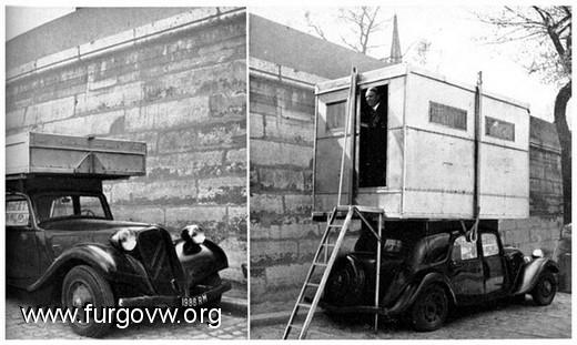

CIMA
Viendo estas últimas fotos esta visto que todo está ya inventado.

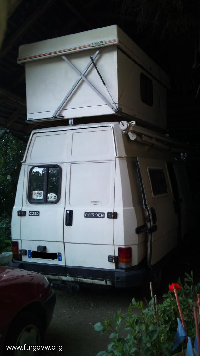

jordiII
Hola a todos, estas vacaciones hemos coincidido en el camping con una c25 francesa, se caia a cachos pero el techo era sensacional, es el tipico sistema de cuatro paredes, primero las dos laterales y luego trasera y delantera, lo que me llamo la atencion fue el sistema de cerrar las esquinas, en cada esquina de trasera y delantera llevaba una "u" de aluminio con una de las paredes (la interior) ligeramente mas corta, la pared larga una goma semirrigida y potente que al entrar en la "u" por presion hacia estanco el habitaculo a aire y agua, luego levantaba cuatro telescopicos en las paredes largas que unia a las pequeñas y voila, techo rigido plegable y facil, el material era una especie de sandwich de dos planchas de aluminio con una especie de plastico enmedio, el grosor total 6mm. lastima de no tener furgo ya, salud.
