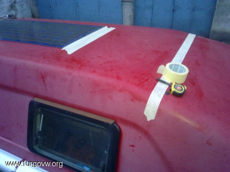

Para tomar referencias, como el techo es curvo por todos los lados... cogí de referencia los dos tornillos que ya vienen taladrados para la baca.
y el primer corte... puff... que sudores..
voy sujetando con cinta de carrocero por dentro para que no "vibre" el trozo que va quedando colgado

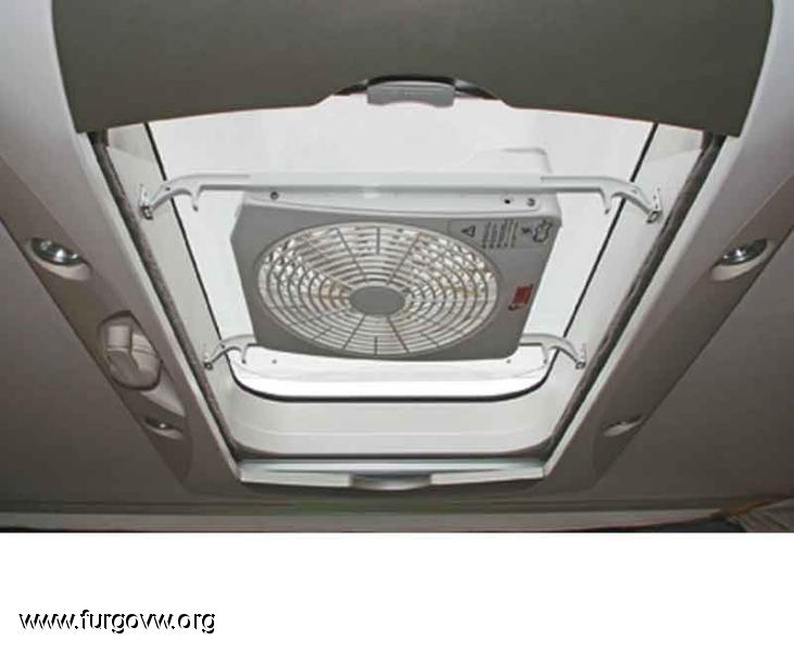

he dejado pasado un cable desde la lámpara lateral, por si decido poner el ventilador que venden para esta claraboya

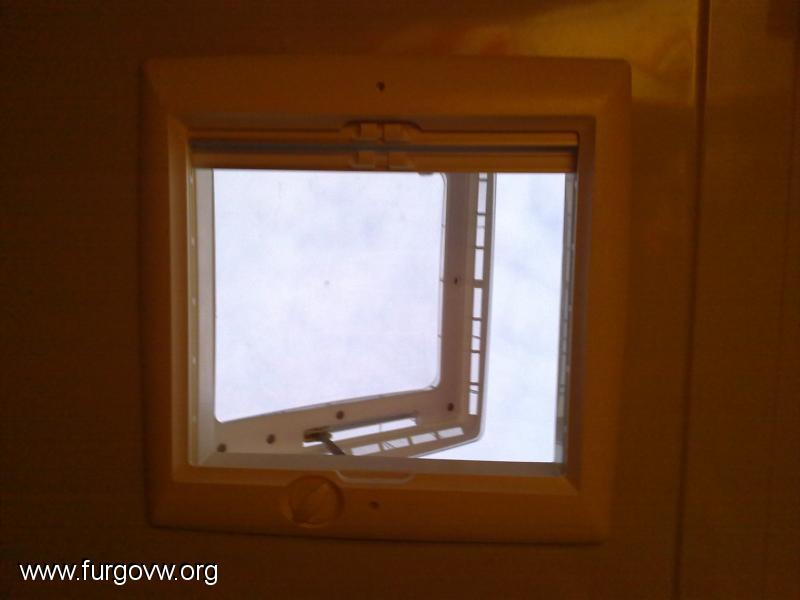

ya sólo queda echar dos cordones de sika en las ranuras que vienen preparadas en la claraboya, y ponerla en su lugar, desde abajo sujetamos según las instrucciones, con las piezas que trae la claraboya para su instalación
ponemos la parte inferior, 4 tornillos , uno en cada esquina, y ajustamos por fin el marco inferior, donde van la mosquitera y el oscurecedor.
y finiquitado
aquí podéis ver las instrucciones de montaje:
http://www.omnistor.com/spare/pdf/instalomnivent.pdf
En las instrucciones podéis ver que según el grosor de nuestro techo necesitaremos tornillos más largos de los que vienen en la caja. También hay que alargar el cuadradillo que hace de "manivela" para abrir y cerrar

la verdad es que salvo el inconveniente de buscar tornillos más largos y fabricarme el cuadradillo de la manivela, lo demás no tiene más complicación.
por eso pongo el brico, aunque no sea gran cosa, para que se anime la gente ;)

Por si pones ventilador
http://www.milanuncios.com/caravanas-de-segunda-mano/outlet-liquidacion-kits-claraboyas-22431053.htm
De momento  estaba pensando en poner la omnivent porque le puedo poner a posterior el ventilador creo y el sistema de sujeción no lleva tantos tornillos como la fiamma .

luego compré un ventilador para claraboya .. y la verdad es que no lo he usado demasiado
ruido si que hace... lo mejor para el ruido es cerrar el oscurecedor.. le quita una gran cantidad de ruido.

compré un ventilador de estos ;)
así lo puedo usar en cualquier furgo
