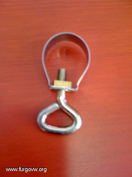

pepe dafonte y compañia mirate esta pieza, que os parece para ponerla en una de las barras y colgar alli el telefonillo de la ducha? os lko pregunto porque yo me la estoi haciendo igual pero no tengo experiencia, es de esas piezas de camping que se sujetan a los tubos de las tiendas para colgr cosas.

¿donde está esa pieza?
punping iron
esta es la pieza, he encontrado una bolsa con unas cuantas y yo no las usare todas asi que si alguien quiere solo tiene que pedirlas, son gratis.

Mmmmsssiii... pero la verdad, no lo veo útil.  :-\. Creo que la simplicidad ha de ser la consigna principal. Aparte de que no comprendo mucho donde iría enclavada y como se sujetaría el grifo, pues creo que no lo veo indispensable. Date cuenta que la ducha no es, ni mucho menos, para deleitarte bajo un laaaargo y pontente chorro de agua durante mucho tiempo. Más bien es un mójate-enjabónate-aclárate super rápido, por cuestiones obvias. La ducha que yo uso esde las que sale agua al apretarle una palanquita, no pasa nada por dejarla caer a un lado mientras te enjabonas. No se... es una opinión.
