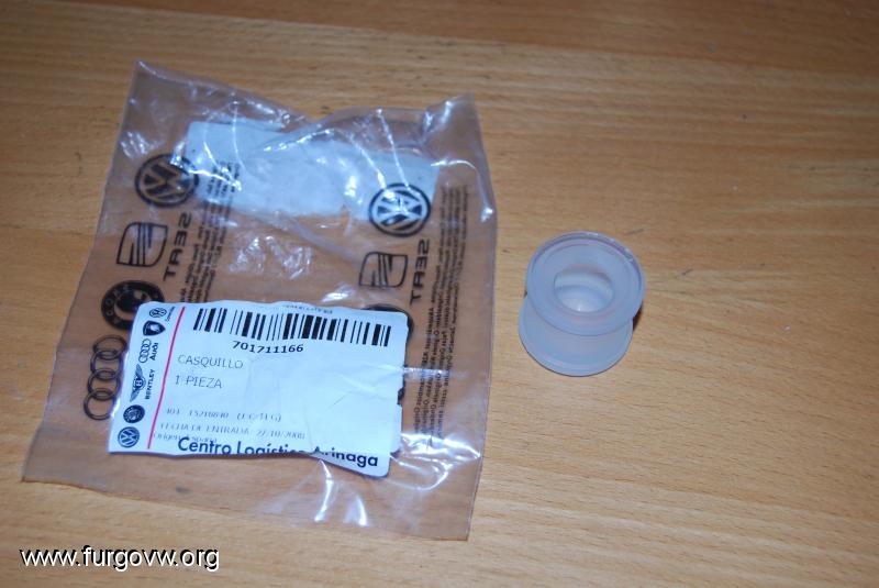

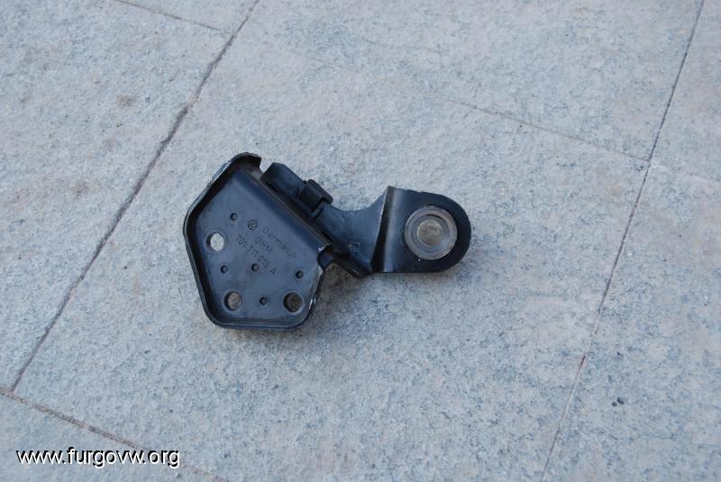

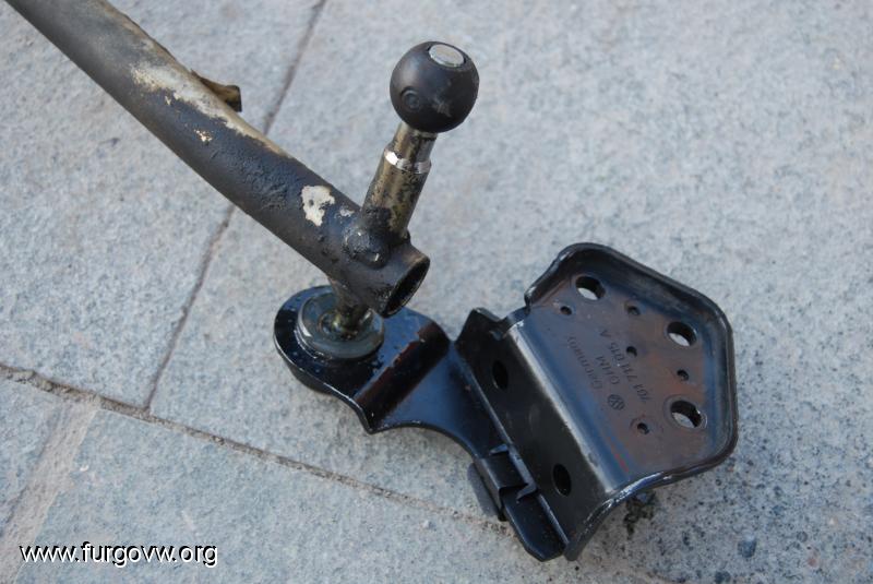

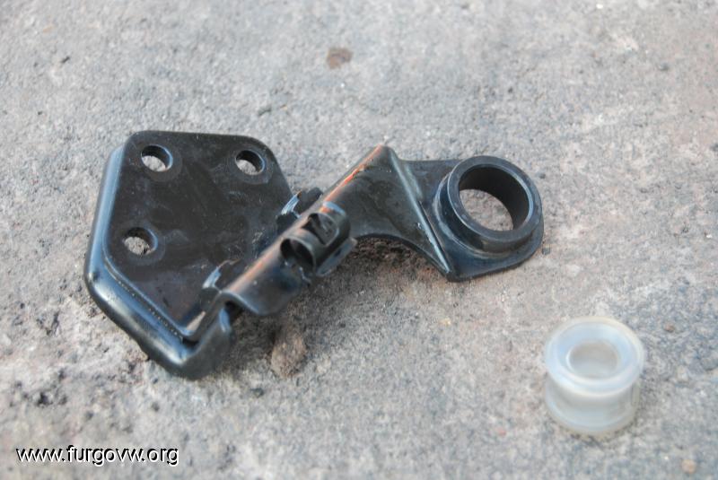

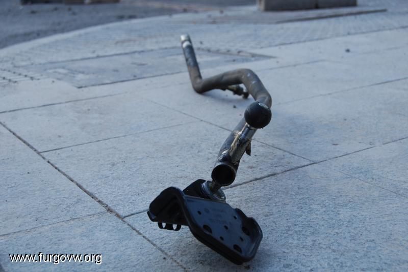

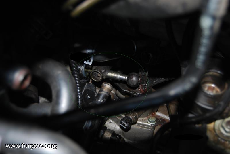

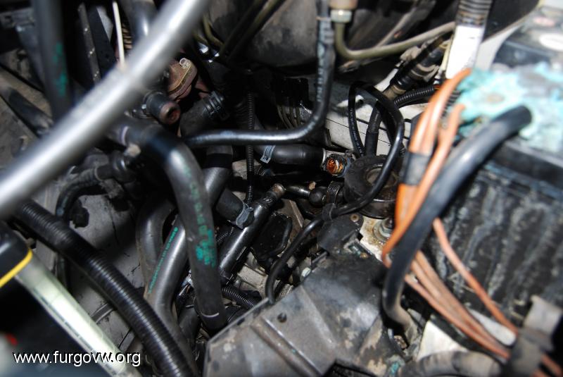

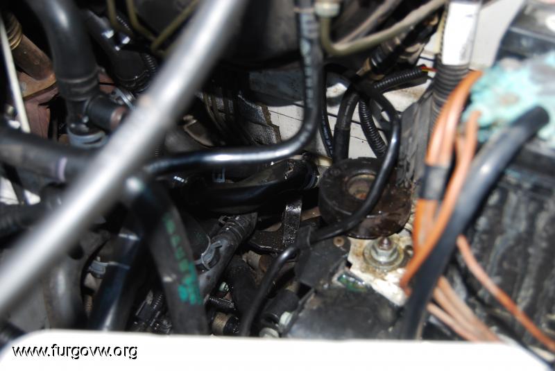

holaaaaaaaaa!!! bueno chicos abro este post para subir las  .fotografo fotos de la reparacion del caskillo de los cambioss.
AVERIA: la palanca d cambios se keda suelta, y solo me entraba la 3ª y 4ª . >:(
REPARACION:La reparacion es mas cuestion de tiempo y mucha paciencia jijiij, q de dinero. ??? El repuesto q lo vereis en la foto .fotografo es un caskillo blanco de plastico q vale 1.60 euros.
Como ya dije armaros de paciencia porq para llegar al soporte donde va el caskillo  teneis q kitar algun q otro manguito jijiji(unos cuantos) y para introducir la bolas de la varilla en el caskillo tambien es complicao.
yo no soy mecanico ni tengo un lugar para repararlo, y no me fue muy complicao,,unas horillas jijijijij,asi q con un buen lugar y unas buenas herramientas no es una cosa muy complicada.
espero q os sirva de ayuda a los q os guste  arreglar cosillas
un abrazote amigosssssss y GRACIASSSSSSS

holaa de nuevo !!!!
Chikos se me olvido poner q es de una t4 tdi 2.5 año 2001,,
y decir q si alguien tiene alguna duda de  los pasos a seguir encantao poder explicarleeeeee ;)

Hola,me ha pasado lo mismo.Necesito urgente el numero de referencia de este casquillo de plastico.
Gracias.

Eso te vas a la VW y lo pides con tu nº de bastidor  ;)

Gracias,ya lo he pedido con numero de referecia de primera foto,a ver si es este.
¿Sabe alguien si esto se puede poner sin quitar los manguitos para no vaciar refrigerante?
saltabaches
Yo lo cambié sin quitar nada ni la barra selectora  ;)
