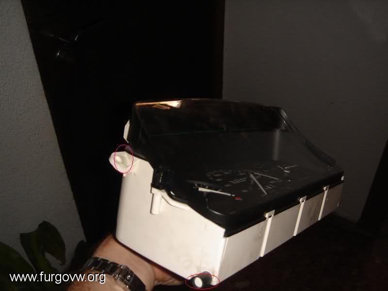

A continuación debemos abrir la carcasa negra con el cristal plástico del cuadro. Para ello debemos aflojar los tornillos laterales del cuadro, en la siguiente foto los podemos apreciar con un punto rojo sobre cada uno de ellos:
Tiramos hacia arriba de esta carcasa con mucho tiento y cuidado, primero de arriba y a continuación de abajo, teniendo cuidado con las tres pestañas que encontramos en al parte de abajo y que mantienen "prisonera" a dicha carcasa. Podreis ver el proceso y dichas pestañas en las siguientes fotografías:
