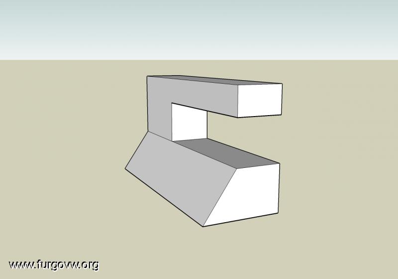

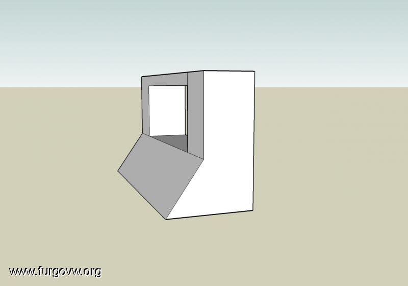

Que os parece esto:
A este tipo de mueble se le debería restar la bandejita que sale del asiento/cama. Que por cierto, a alguien se le a ocurrido desmontarlo? Se puede?
eneko
La "bandejita" como dices tú, no se puede quitar. Yo quité el revestimiento de plástico y es una estructura de hierro que soporta los cinturones si mal no recuerdo.

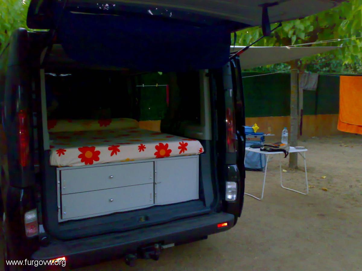

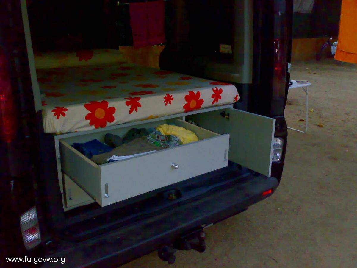

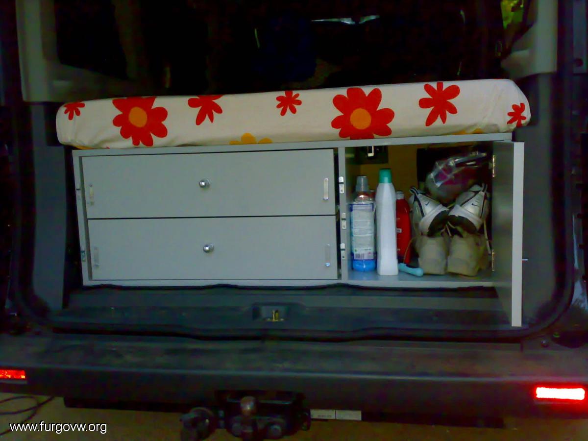

osanlop
Yo me curré este y me va de coña en el guardo la ropa en los cajones  y el potty y demas en el hueco con puerta.
the first ADVENTURE comienza la aventura de camperizar
http://www.furgovw.org/index.php?topic=235626.0

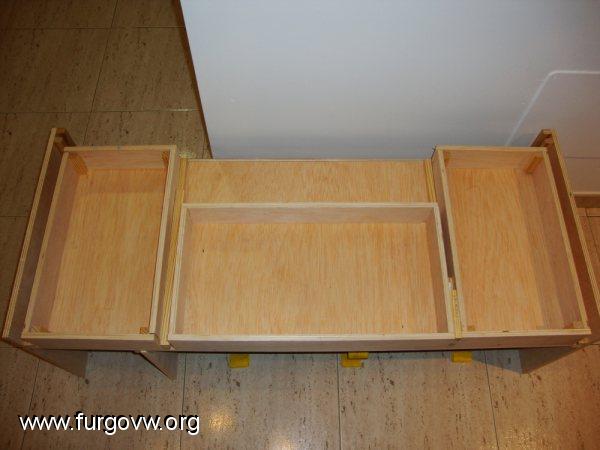

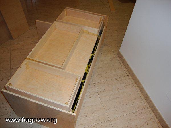

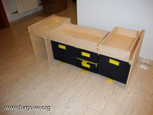

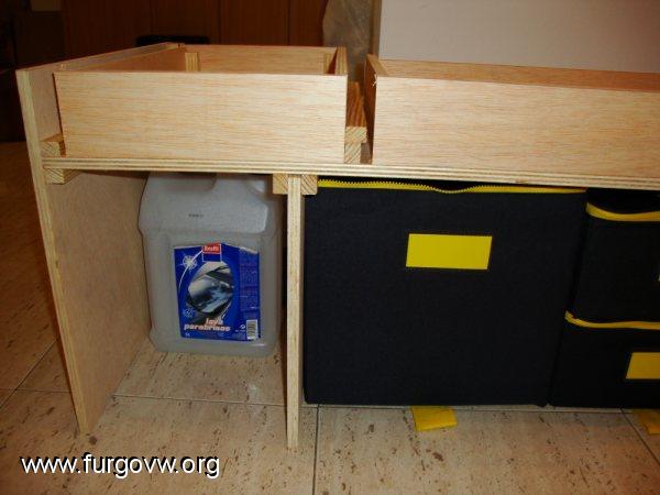

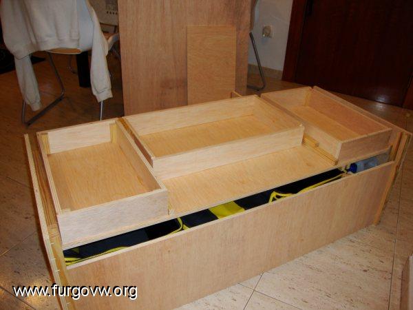

Octubre 06, 2009, 03:55:14 am #29 Ultima modificación: Octubre 06, 2009, 04:19:27 am por 3sli

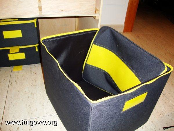

Cita de: witget en Octubre 06, 2009, 03:53:15 am
nosotros despues de tener mucho tiempo un amario que hicimos nosotros con madera dm y acabar asqueados de lo que pesaba y no poder sacarlo.
HEMOS FABRICADO ESTA MAÑANA UNO QUE SE DESMONTA SUPER FACIL Y CON 3 CAJAS DEL IKEA!!!
lo que aun no tenemos muy claro es el tema del fregadero como vamos hacerlo. los depositos de 5 litros tenemos sitio ya para ellos pero nos falta ver donde vamos a meter la fregadera. al menos ahora pesa muy pero que muy poco por que lo hemos fabricado con okume!
alguien se presta a colgar las fotos si se las envio interrogo. el pc va fatal
Pasamelas, yo las cuelgo.  .fotografo
---------------------------------EDITO Y SUBO LAS FOTOS----------------------------------
