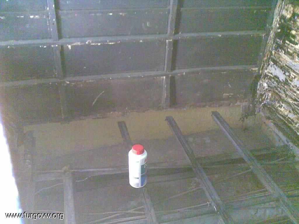

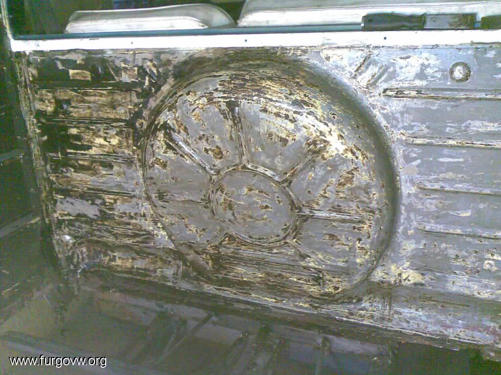

hoy mas cosillas e echo tengo ke mejorar la formula porke no a cundido mucho pero bueno keda bien.lo ke ah visto eske debajo del amarilllo habia gris es una cosa ke me desconcierta .
Vw T2 1968
Esto mismo me ha comentado el chapista, que esta chapa negra ellos le dicen chapa dulce y al soldar se deforma,
me pregunto si no habia algun distribuidor que trajera un poco más de calidad.

con que producto estas quitando eso negro?
sergio es decapante pero ke es brea lo mejor seria con soplete pero eske se puede liar por fuera o kmear algo cuesta pero no daña con el decapante medio litro 3€ esa zona no me a llevado ni un bote ,haber si hoy pruebo con otro decapante ,espero ke sea mejor .

yo para sacar esa especie de brea le di con un decapador de calor y una espatula, asi limpie toda la pintura de brea  de la furgo, lleva tiempo pero sale bien

yo para pelar unos cables de alta tension viejos que llevan alquitran que para el caso es lo mismo ,lo suyo es calor y depues un trapo con gasolina y sale que no veas se queda el hierro pelao

hoy e probado un decapante ke vale unos 40 o 50€ los 5litros y madre mia ke bien e echo en 1 hora lo ke ayer hize en 3 casi va de lujo ,kreo ke seguire con ese producto y luego echare aparejo de gran espersor

el lunes boy apor mas yo kreo ke como mucho 2litros pero no kreo ke em de tanto mi plasss no se pero ke le das alos 5mint ya estas kitando 3caps de pintura lo dejas en chapa viva
