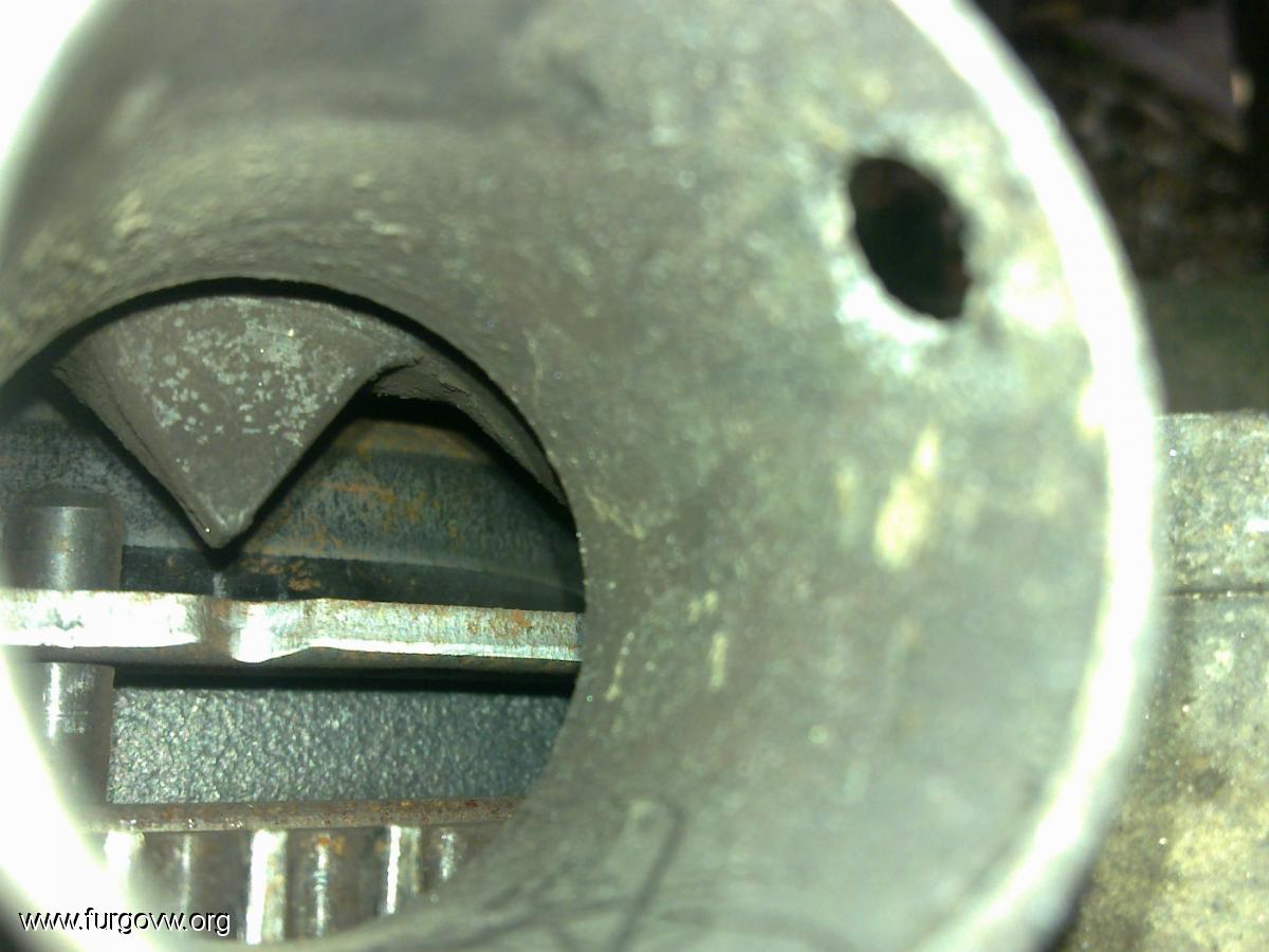

Quisiera preguntarte:
Recuerdas como era la marca que esta en el volante motor para calar el cigüeñal?
Yo no lo tengo claro cual es, podrías?
Gracias.
Nos vemos
Podría ser esta?
