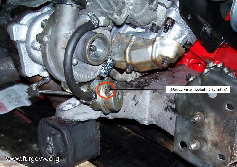

A medida que montas cosa te das cuenta de lo poco que sabes de la furgo, ¿donde se conecta este tubo?
free camping is not a crime
gabifly
 a ver,,fijate bien uno de los dos no va conectado a ningun lado,es para permitir que el fuelle no haga vacio,pero creo que o has montado al reves,
Lo1
Gracias Gaby, el tubo negro estaba en origen tal como está ahora, el otro estaba unido a un tubo blanco que estaba cortado y no iba a ningún lado, esta es la foto que saque del motor original.
si es como tu dices lo dejaré al aire.
