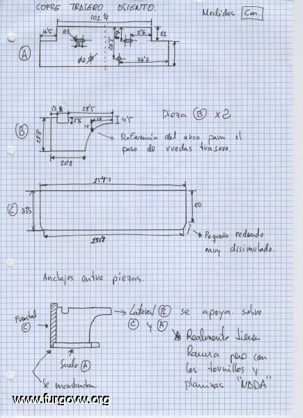

corredor
Ixi, paso las medidas del cofre del asiento trasero y un par de fotos de como se ha quedado el mio con una mano de pintura y un poco de vinilo.(fotos en mi galeria)
Espero que sean suficientes para empezar, pasaré este tipo de plano para los siguientes también ( un poco cutre pero bueno).
