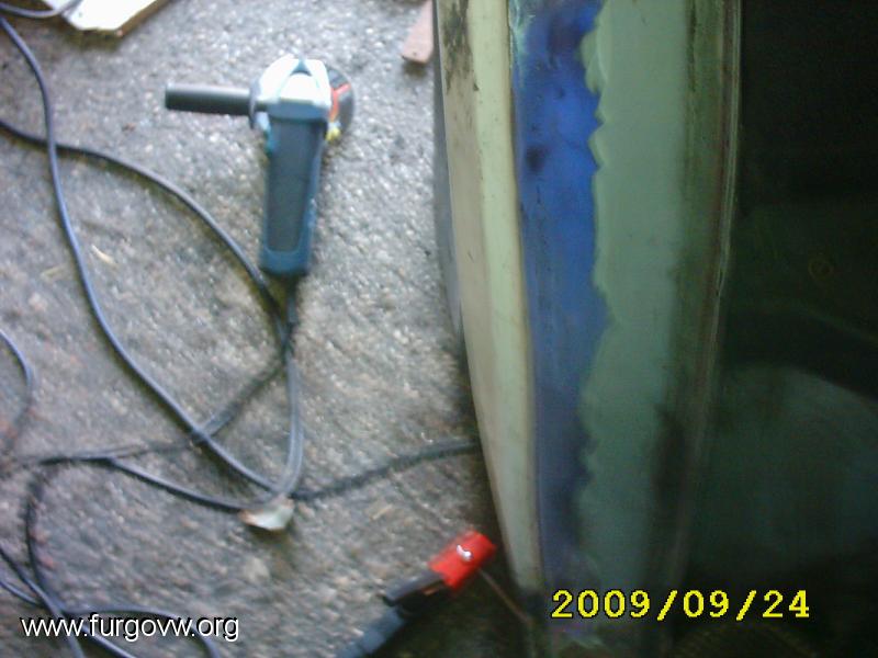

PD.Fijaros las pedazo de herramientas que manejo jajajajaja Todo de brico depot o leroy y siempre de lo mas barato
Tenia que ir punteando, sin poder dar cordones porque se comia toda la chapa
La misma pieza acabada

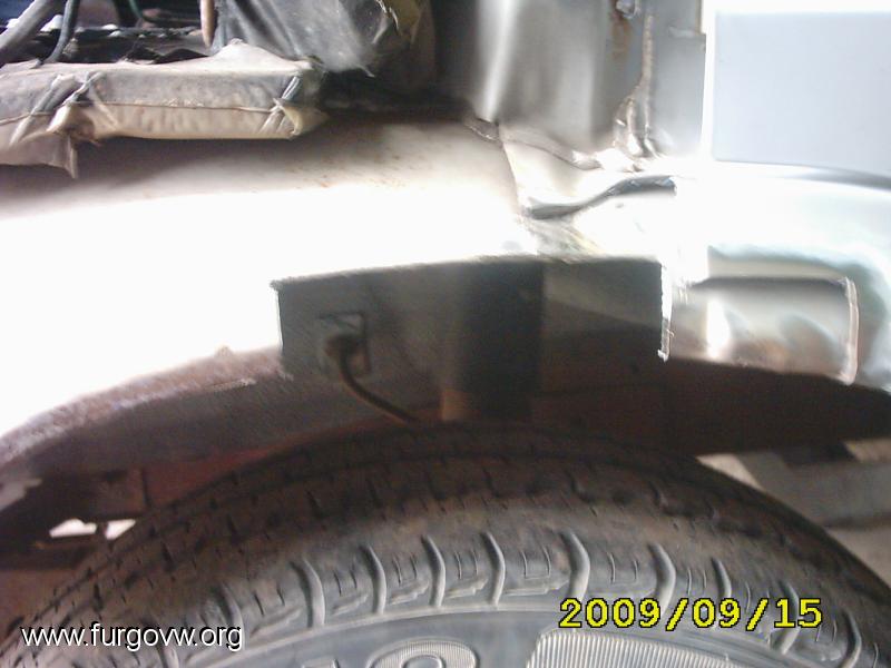

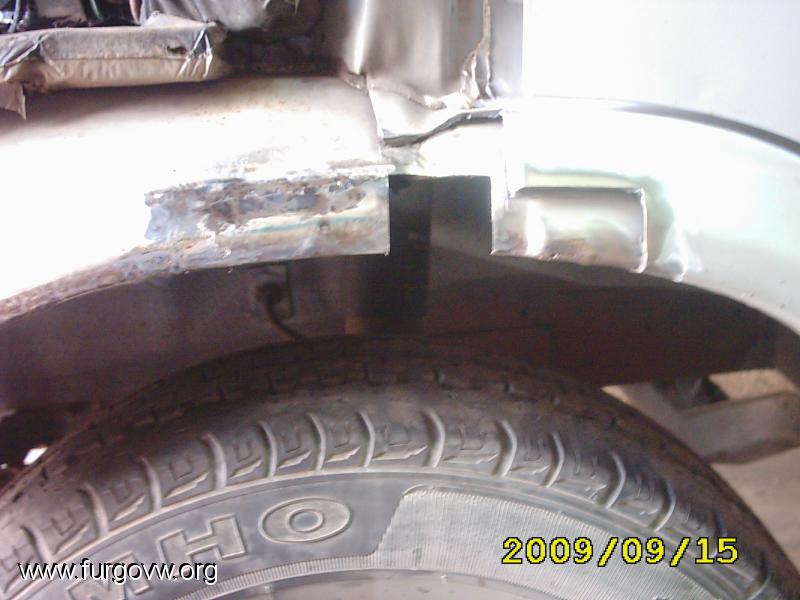

Fui cortando los trozos malos y de las piezas que habia comprado en el desguace hacia el repuesto.
Otro listo para soldar

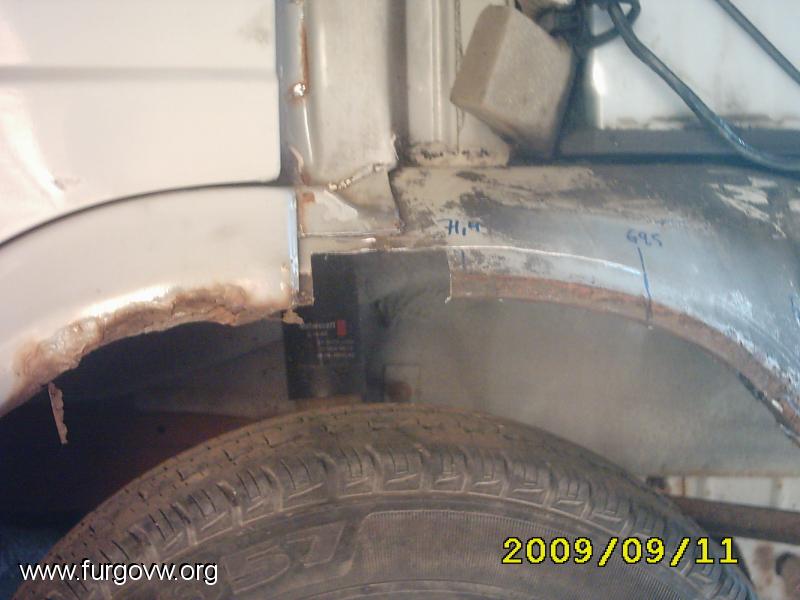

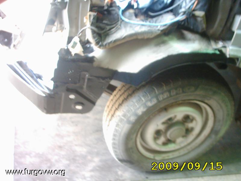

Ultimo trozo del paso de rueda interior

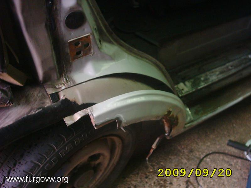

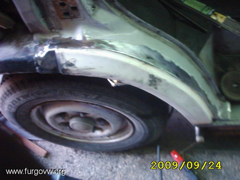

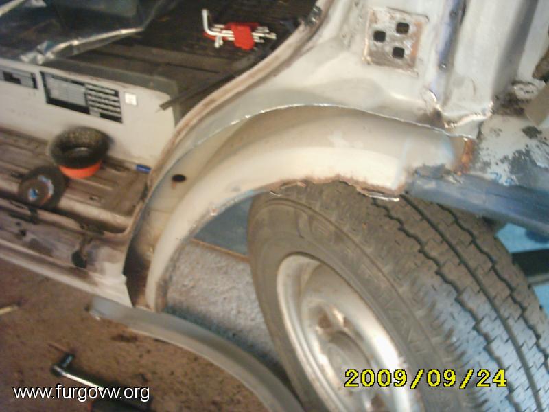

Por fin el paso de rueda del copi listo para terminar, al menos el lado que va bajo la aleta
Finitto

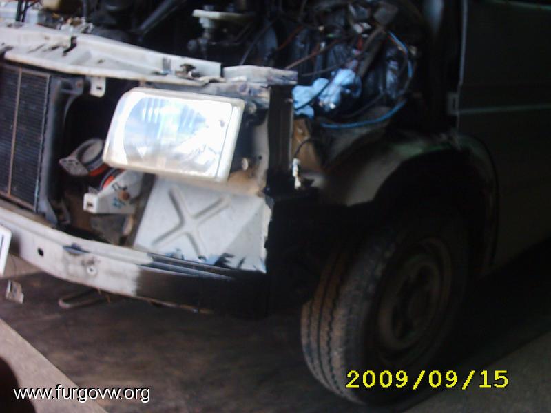

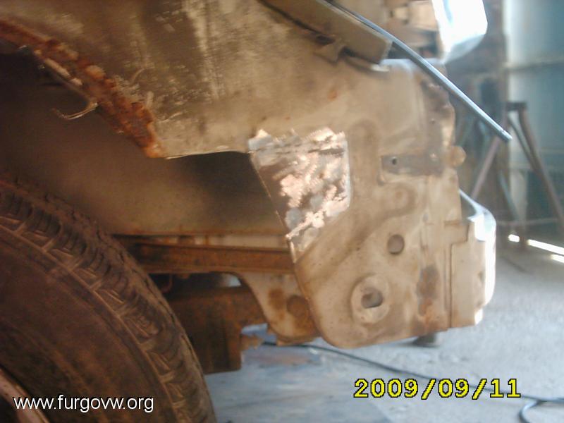

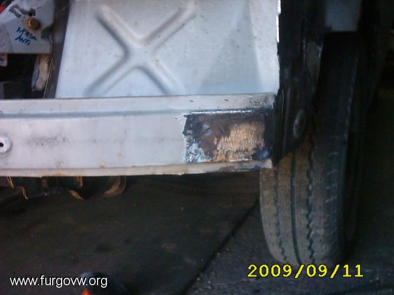

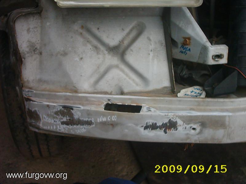

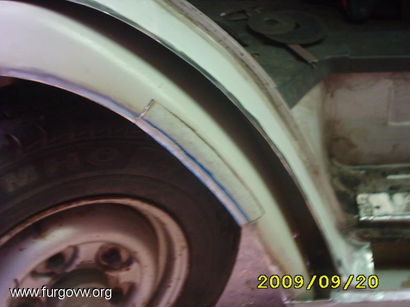

Zona del paragolpes
El mismo curro tenia el lado del piloto
Aqui podeis ver los trozos de chapa donantes
Este trozo me llevo mas trabajo de la cuenta porque el ulimo hueco tuve que hacerlo a partir de un trozo de chapa nuevo y curvarlo sin herramienta fue una odisea
Pero el resultado final fue bastante bueno, no?

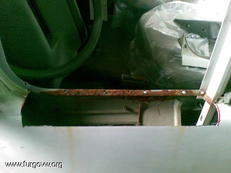

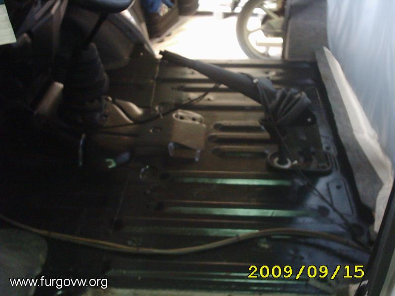

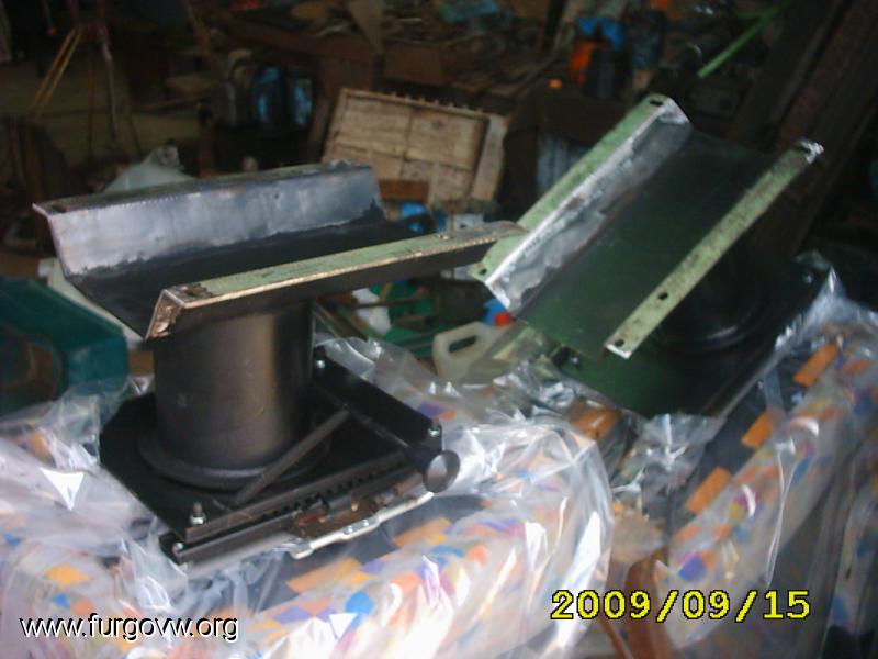

Como el piso delantero estaba bastante afectado por el oxido, la parte metalica de los asientos tambien tenia su curro para poder eliminarlo.
Un poco de cepillo de alambre, disco de esmerilar, conversor de oxido y por ultimo pintura negra
Aqui podeis ver el piso depues de haber recibido el mismo trabajo de limpieza y proteccion que los asientos.
Seguimos dando conversor de oxido y pintura a las zonas reparadas

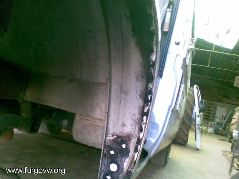

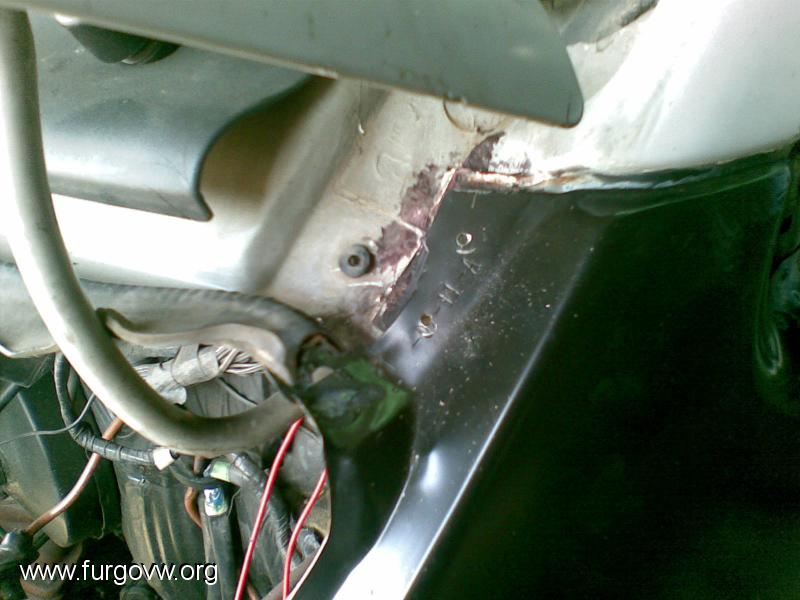

Siguiente paso, empezar la reparacion de la parte de paso de rueda que va fijo al chasis, lo peor con mucho.
Gracias al desguace que os comente, pude cortar el paso de rueda entero para montar en la mia

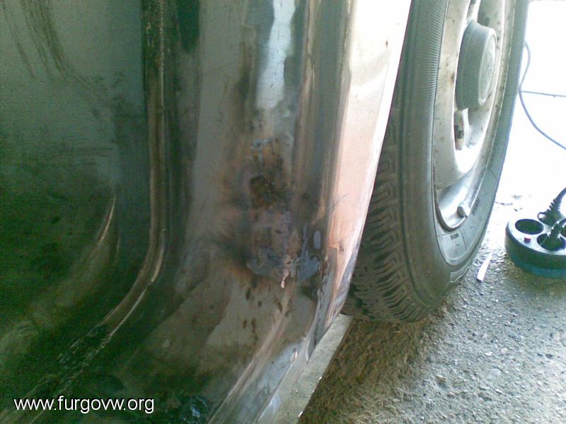

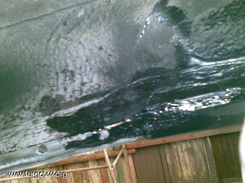

Una vez cortada la parte de paso de rueda vista, toca reparar las sorpresas en forma de buracos de oxido que aparecen al quitarla.
Presentando el nuevo trozo de chapa

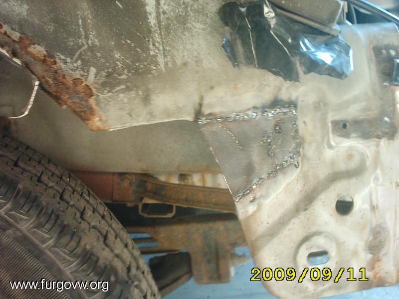

Punteado, soldado y esmerilado

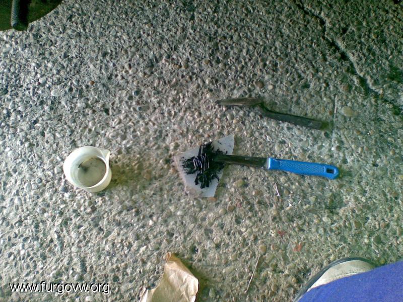

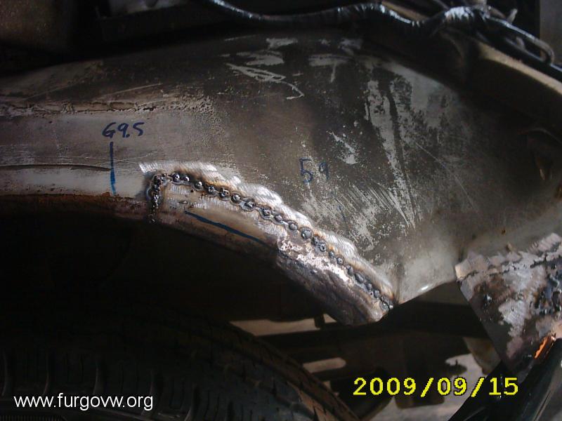

Esta parte fue de las que mas tiepo me llevo, habia que cortar de la misma forma el paso de rueda "nuevo" y antes de empezar a puntearlo, tenia que dar el mastico(yo use sikaflex del que se usa para pegar lunas que me dio un amigo) para que ambas chapas quedar fijas, sin huecos para que no entre humedad ni se produjeran ruidos por vibracion.
Perdon por la calidad de algunas fotos, deberia verse el paso de rueda completamente punteado

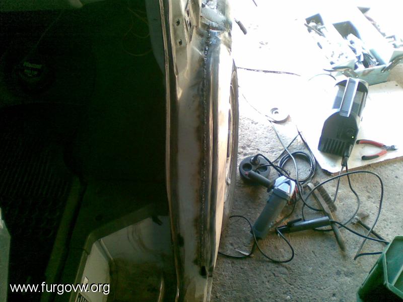

Ahora ya practicamente soldado entero, pero sin haber podido dar cordones de mas de 1cm imaginaros el tiempo que me llevaba

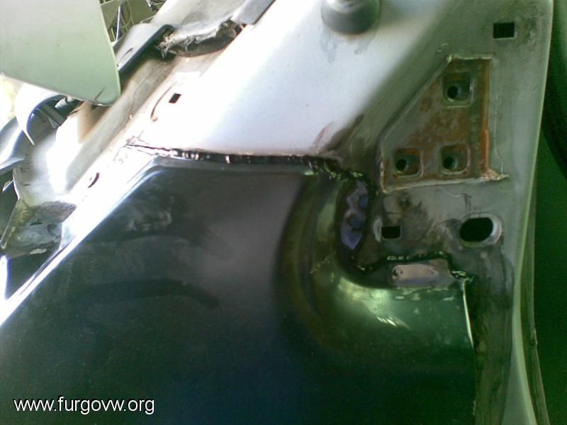

Remate de la union con el chasis en el piso
Tuve que ir sujetando el paso con gatos carpinteros o sargentos para que me quedara cuadrado con respecto a la puerta

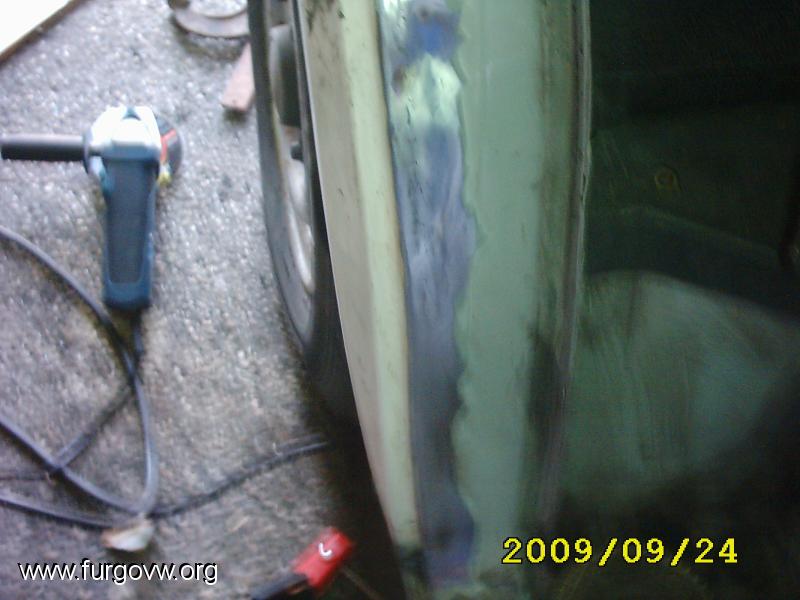

Un poco de radial con un disco de lija y ya queda la zona fina a falta de una capa de masilla que lo deje como de fabrica

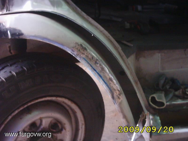

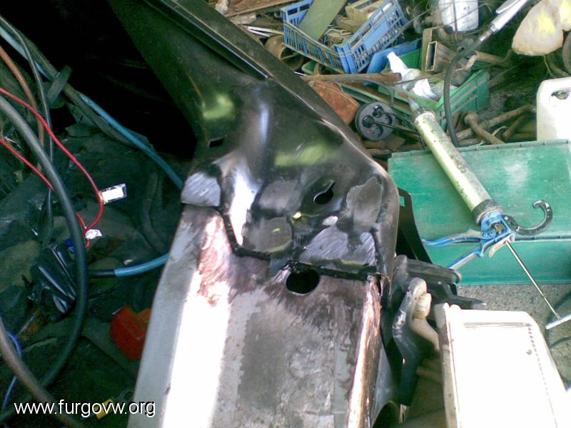

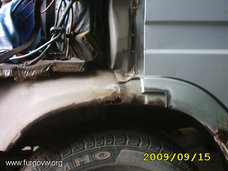

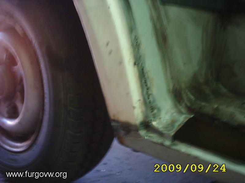

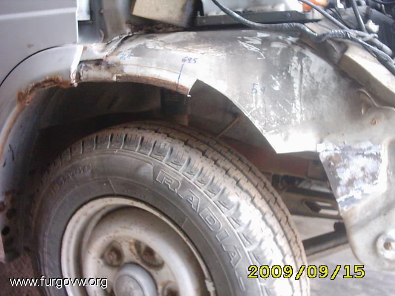

Cortado la parte vista del paso de rueda fijaros como esta la zona superior, totalmente comida por el oxido.
Aqui podeis verlo mejor
Cortamos la parte podrida y se prepara la nueva
Una vez soldada y esmerialda

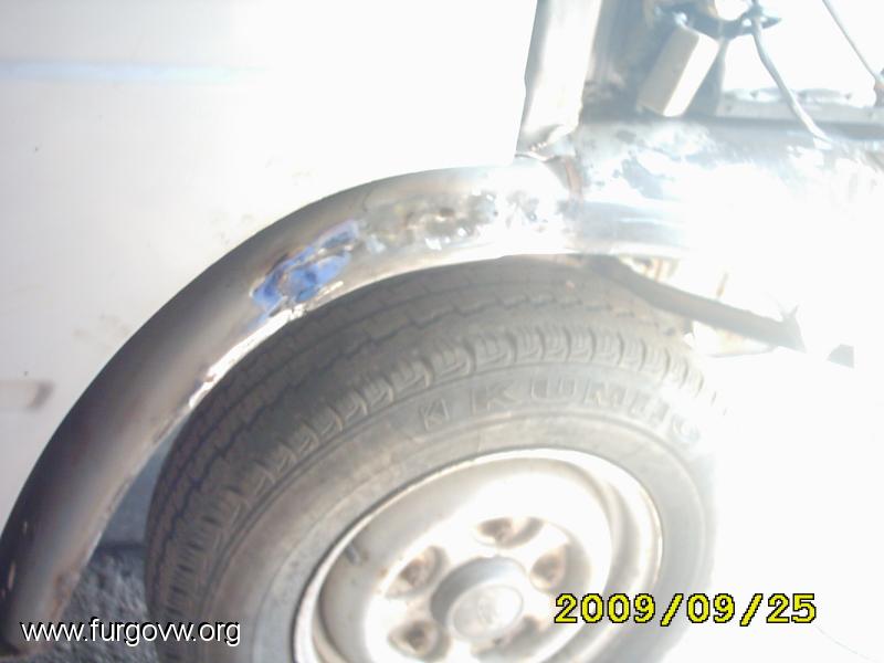

Y se repiten los pasos al colocar el "nuevo" paso rueda, lo cortamos lo mejor posible, damos cordones de sika para fijar y aislar, se sujeta el paso riueda con gatos y a comenzar a puntear
Bastante tiempo despues... jajajajaj ya queda soldado el nuevo paso rueda a falta de un pequeño remate en la parte inferior

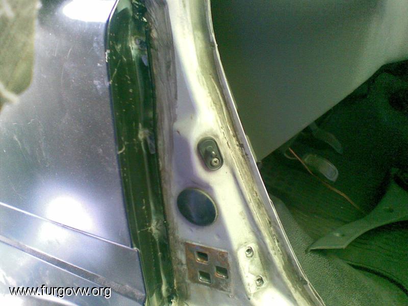

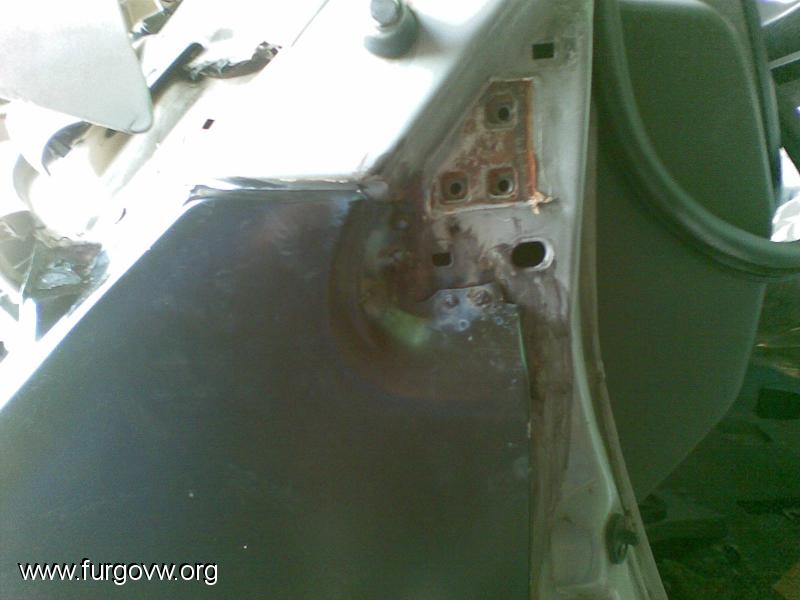

Rematando el hueco que habia quedado
Vista del paso de rueda con la puerta, aun sin cuadrar
Zona del paso de rueda con conversor de oxido y pintura, antes de montar la aleta

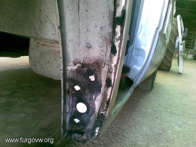

Como tampoco habia soldadura por puntos, esta es la solucion qu se me ocurrio. Taladro de 4mm y con el electrodo de 1,8mm soldar la union interior de las 2 chapas hasta tapar el taladro.

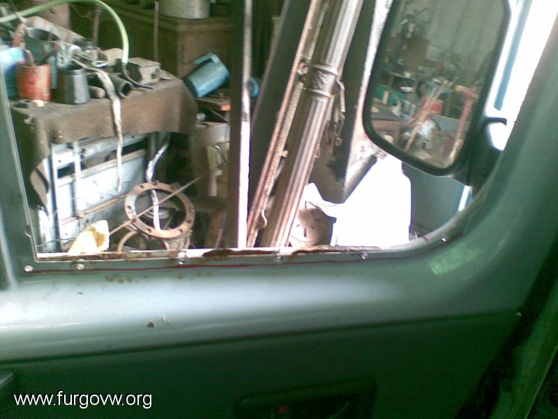

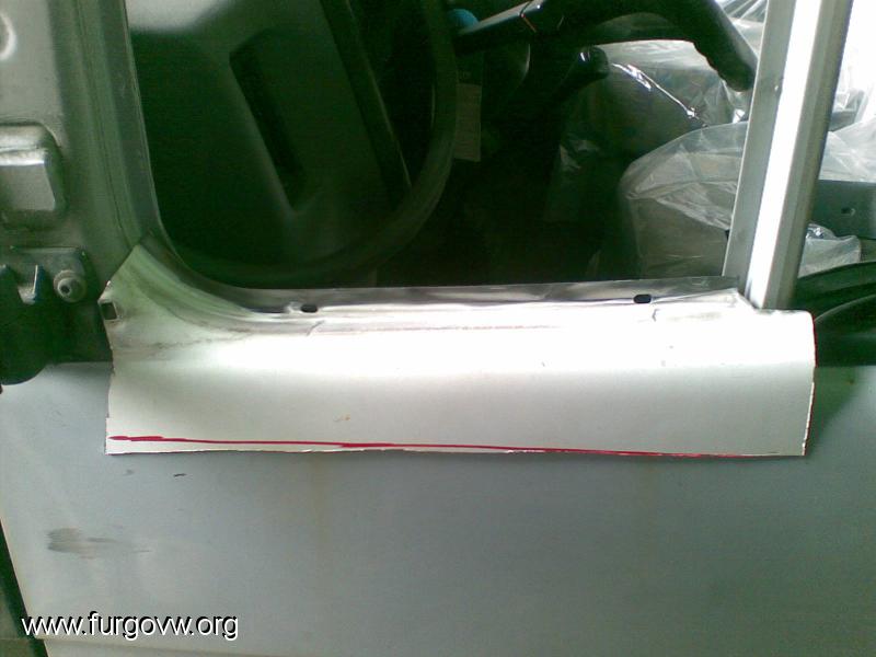

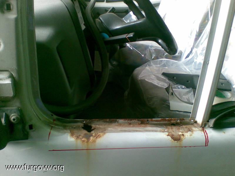

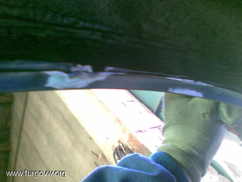

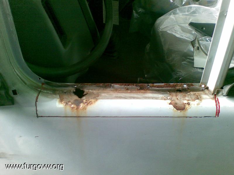

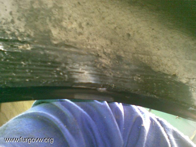

Al desmontar la ventana fija de la puerta salio este pequeño oxido
El trozo de chapa donante antes de ser ajustado para montar
