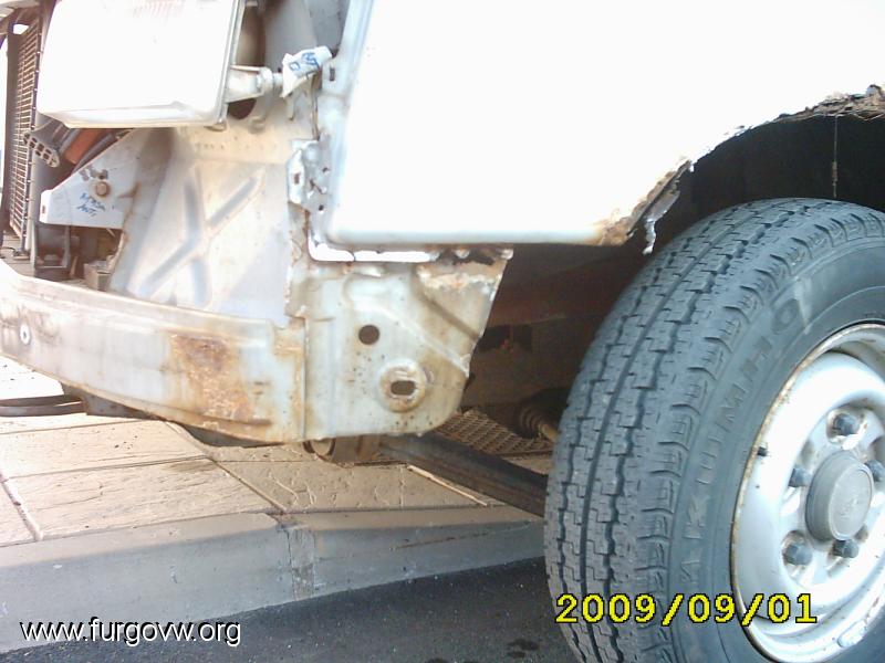

Aqui comienza la presentacion de mi ford transit reimo del 89, que despues de casi 2 años conmigo ha llegado la hora de su restauracion.

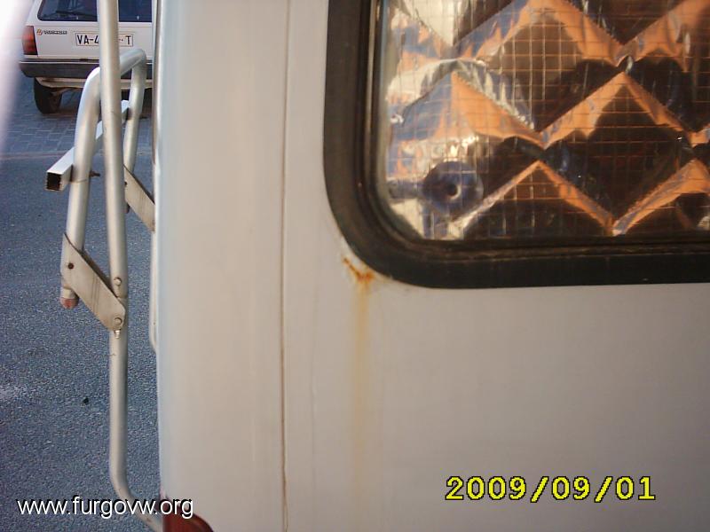

La unica pega que tiene son los oxidos debidos a que la furgo es alemana, y debia venir de una zona con mucha nieve.
Tengo que cabiar las aletas delanteras, traseras, pasos de rueda, algun trozo de las puertas y de las ventanas trasera.
Un jaleo del copon valorado por varios talleres en mas de 3000€, que por supuesto no estoy dispuesto a pagar, por lo que despues de restaurar mi antigua T3, vuelvo a la carga con la transit y una restauracion mucho mas seria y a fondo.

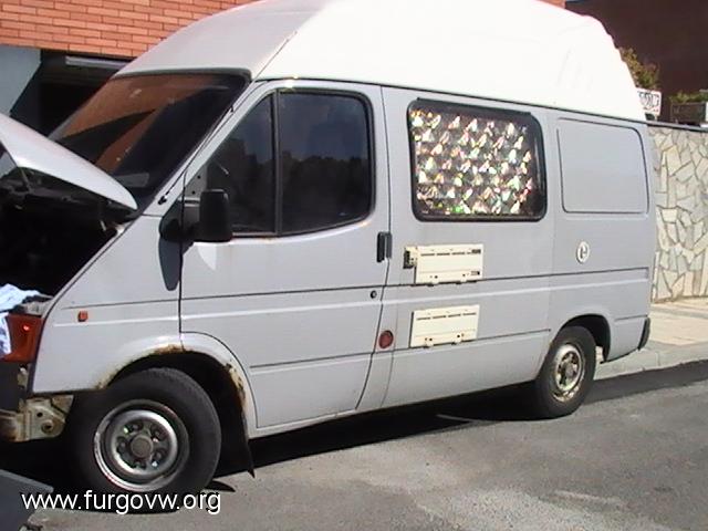

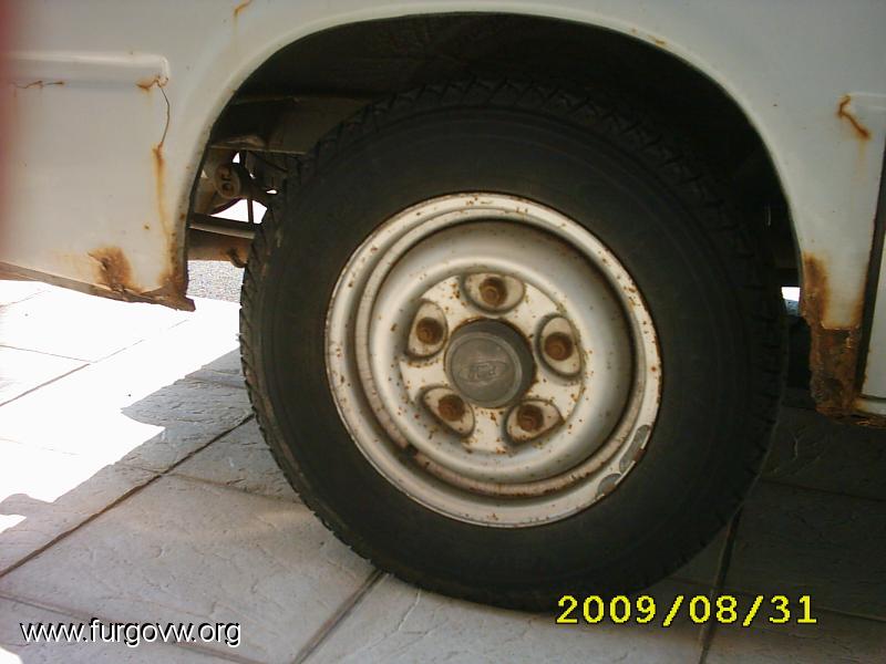

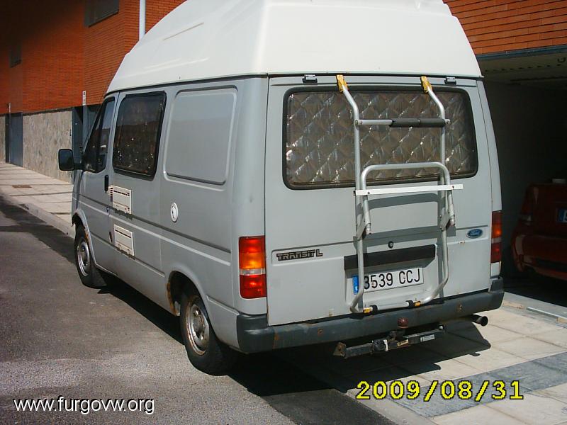

Una vista general del exterior
Hasta ahora todas las mejoras han sido en el interior, pero han sido unas cuantas
Tiene Conversor 12/220 de 1000W, ducha portatil , cortinas de foscurit doble con  lamina internedia de manta antiincendios para asilar aun mas, oscurecedores isotermicos, un nuevo cajon sobre el frigorifico que los de reimo no habian utilizado, plafon flourescente modificado con leds de alta luminosidad, cambio luz del cuadro de mandos por leds azules como la radio y la luz de ña calefaccion y ventilador, sustitucion de bombona azul por una de las naranjas para dar mayor autonomia y menor gasto en gas, y algun cosilla mas que seguro me dejo

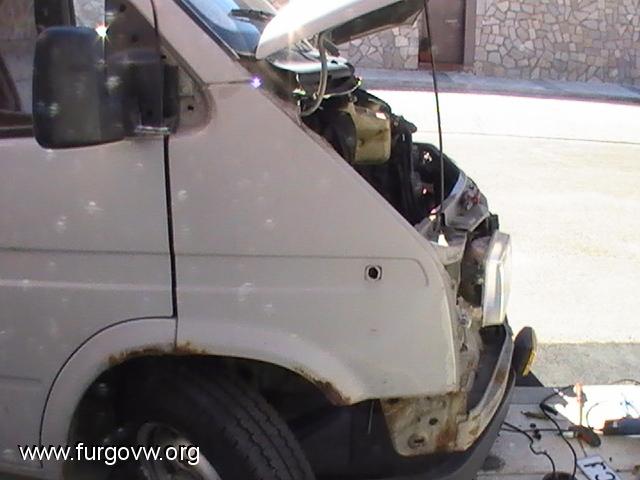

Retomo el post ahora que me he tenido que operar la rodilla y tendre bastante tiempo para subir fotos
Al final y debido a esto, solo he podido acabar la parte delantera de la Transit, aunque aun queda pintar del mismo color, y el resto de la restauracion la empezare cuando vuelva el buen tiempo, haya por primavera.
Han sido unos 2 meses currando dias que he tenido de descanso, por las tardes  despues de trabajar en mi fabrica de mañana y tambien cuando estaba de noche.
No he contado las horas pero no me ha parecido mucho para ser la primera vez que me meto en cortar y soldar, y para haberlo hecho totalmente solo.
La verdad es que me lo he pasado bastante bien, he aprendido un monton de trucos y formas de trabajar la chapa, pero sobre todo a soldar, ya que al no disponer de un equipo TIG o MIG lo he tenido que hacer con un soldador inverter de apenas 250€
Espero que os guste y el que tenga alguna pregunta que no dude en hacermela

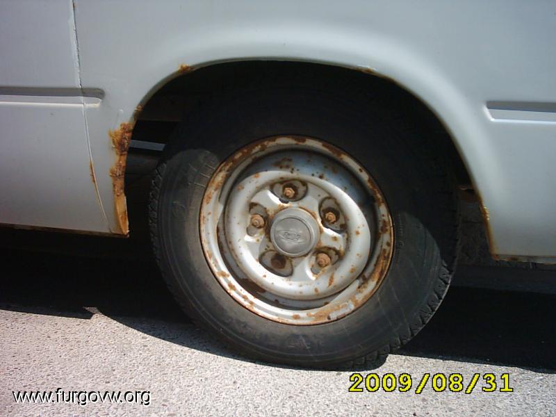

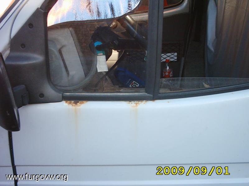

Primero una vista general de la furgo y en un principio los aparentes oxidos a reparar, luego se demostro que el mayor problema estaba debajo de esto...

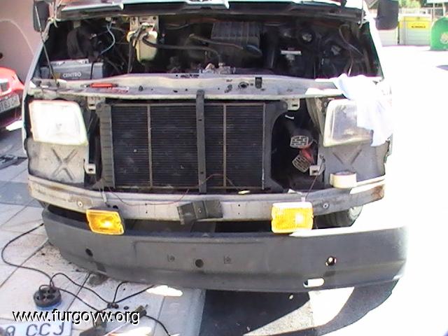

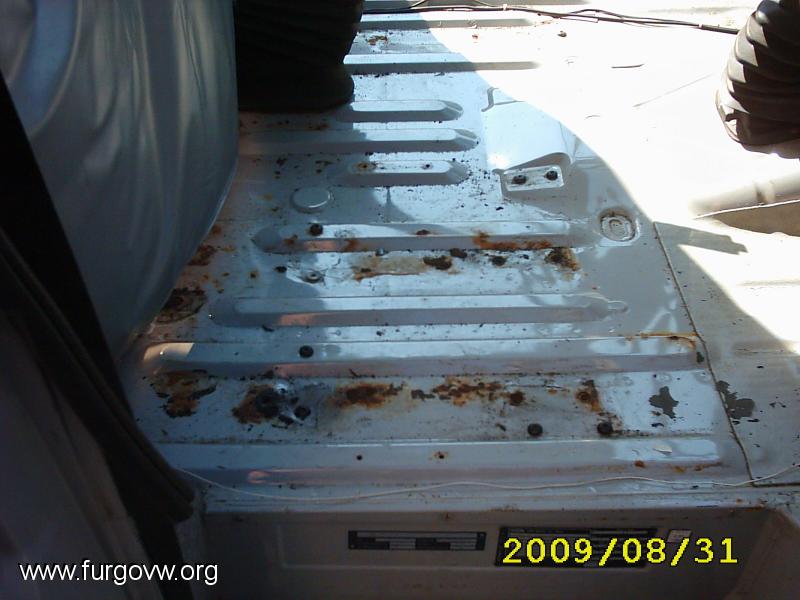

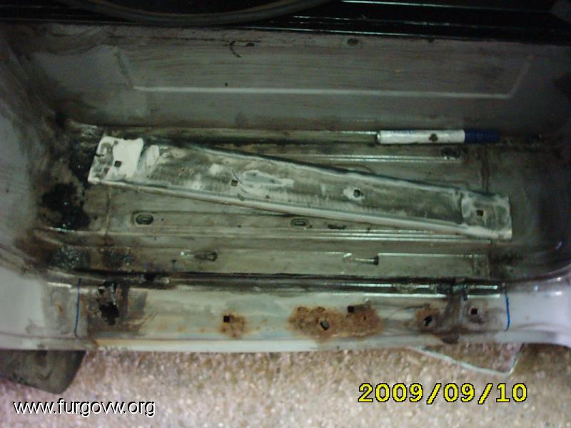

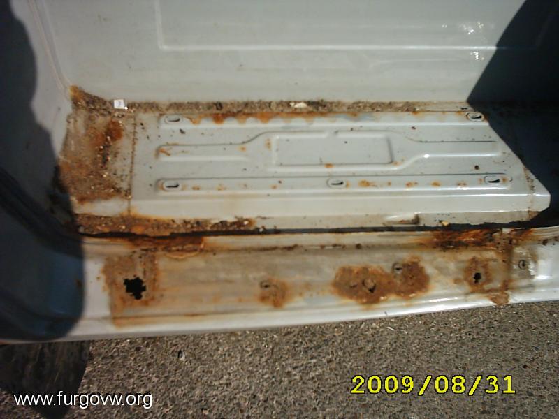

Esto es lo que habia debajo del suelo delantero de la furgo, al demontar asientos con mucha dificultad por los tornillos casi gripados
Al desmontar los plasticos de los peldaños de la cabina mas de los mismo

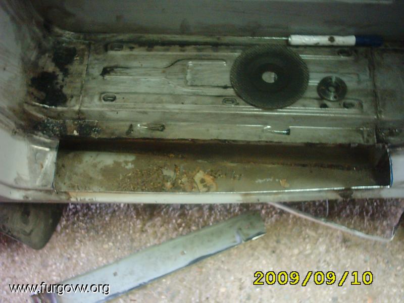

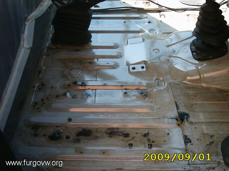

El piso delantero recien tratado con conversor de oxido(3 capas) despues de haberlo lijado a conciencia y repasado cada rosca de sujeccion de los asientos con sus machos correspondientes.

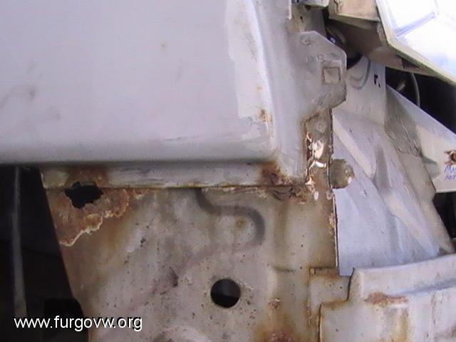

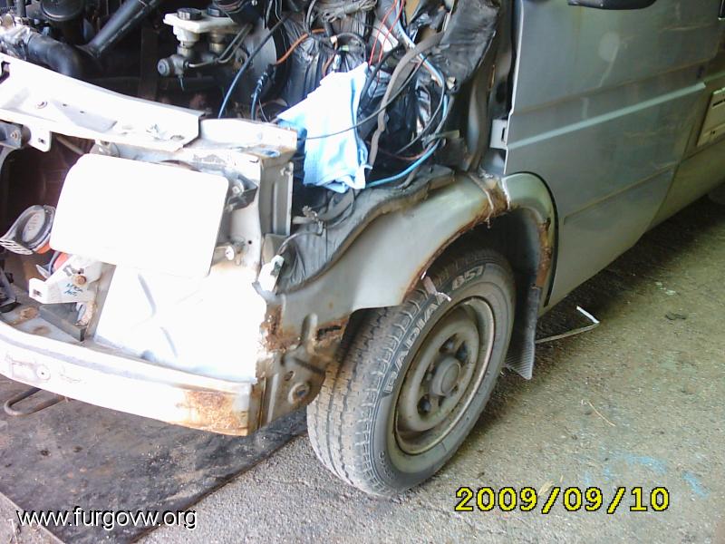

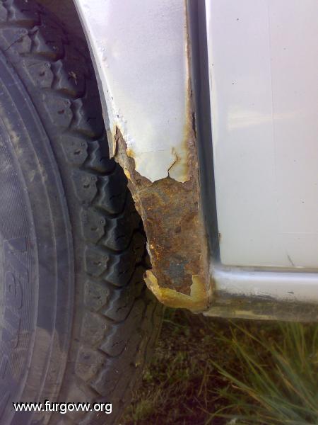

Al ir desmontando piezas aparecian nuevos oxidos

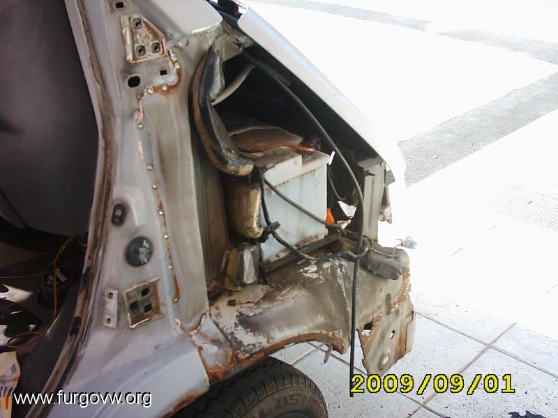

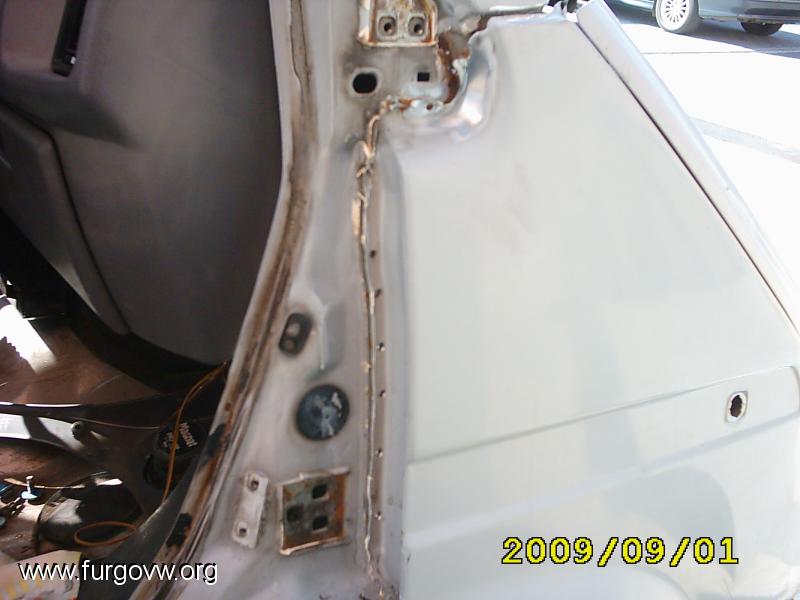

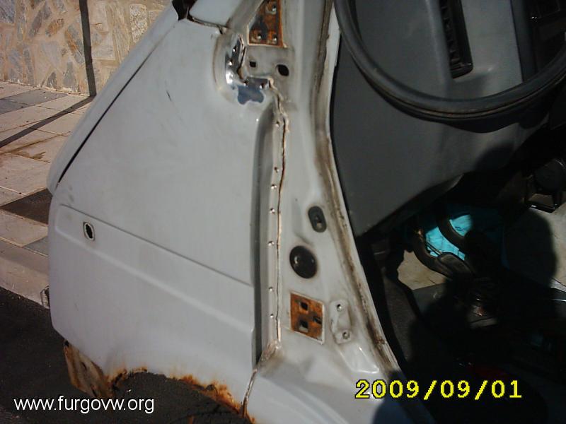

Al ser una furgo tan antigua, las aletas van completamente  soldadas por puntos.
Aqui podeis ver la cantidad de ellos que lleva en tan solo 70cm.
Para quitarlos hay que limpiar de pintuar y mastico, despues taladrar con cuidado el punto con una broca que coma material sin penetrar(yo me la hize afilandola a mi gusto), y con martillo y una cuchilla de un material duro y afilada ir quitando cada punto con cuidado de no destrozar la chapa de abajo
Una vez quitada la aleta...
Y comenzando en la del otro lado

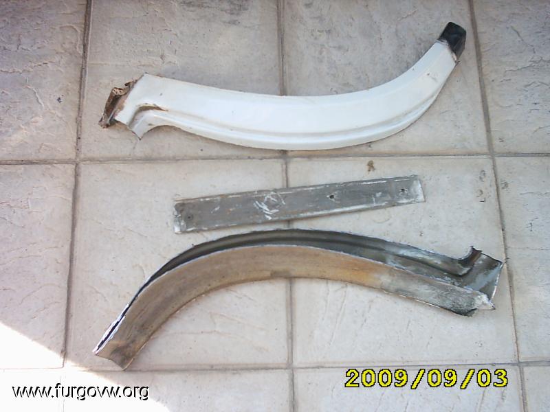

Estas son las piezas que iba cortando de otras furgos en un desguace para luego montarlas en la mia.
Decir que si no hubiera sido por este desguace no se si hubiera podido hacer esta restauracion, pero lo que es seguro es que me habria gastado un monton de dinero.
Me cobraban 5 o 10€ por trozo de chapa cortado, cuando me lo cobraban, de vez en cuando nada.
Un 10 para desguaces VELAZQUEZ en Cigales-valladolid

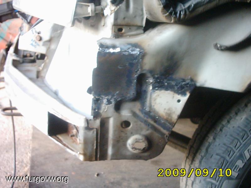

Marcando para cortar ya con la pieza de sustitucion preparada
Aqui podeis ver la cantidad de "trabajo" que aparecio al quitar la aleta y el paragolpes en el lado del piloto
Una vez cortado y preparado para soldar
Cortando..
Aqui podeis como iba quedando al soldar nuevos trozos de chapa donde habia oxido profundo
