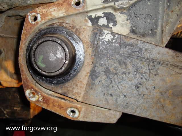

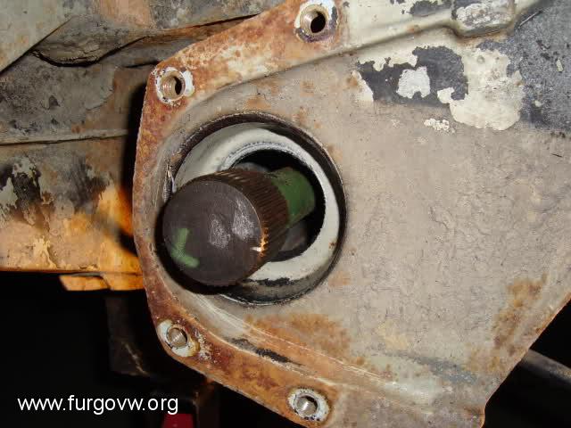

en la parte trasera tenemos unas barras de torsion que tenemos que sacar y mover dos dientes hacia arriba.
bueno mejor con unas fotos verdad???? ahi van
marcar en los dientes de las barras de torsion

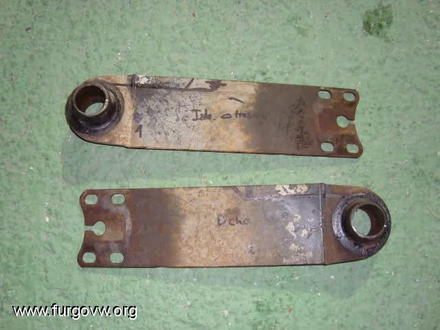

quitar la chapa
marcarla y recortarla para que no pegue con el chasis(yo la he recortado a ojo)
y montar la chapa ya recortada y segun lo que quieras bajar,jugar con la barra y la chapa,pero no mas de 2 dientes que con esto ya bajas 25cm,tambien tienes que quitar los topes de goma.

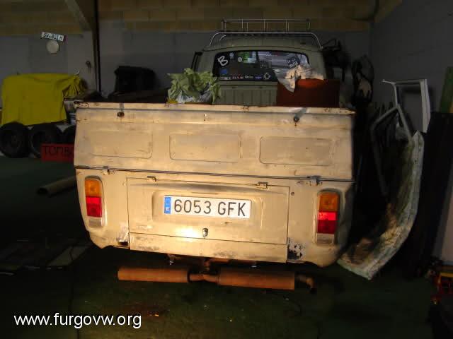

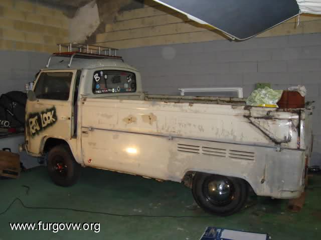

este es el resultado

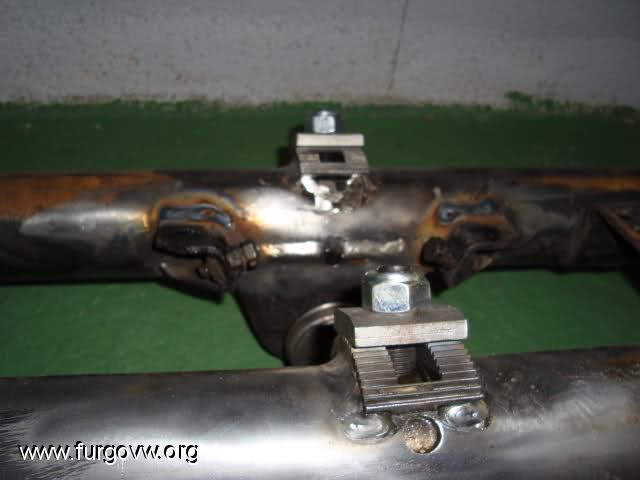

y el puente delantero ya preparado con sus piezas dentadas soldadas,pero montar esto creo que me costara un poco mas.
saludos

muy bien explicado, pero solo me queda una duda, ¿no debilitas mucho la suspensión trasera al recortar las chapas?

ese Igor! ya queda poco para verla agachada!!!
..y cierto.. vaya tubarrón te has agenciado jejeeje
  < click it!
locovw
olé olé!!!entonces joker la parte trasera es fácil de agachar no? espero con ansisas la parte delantera que es la más complicada!!tienes fotos de como has sacado puente y demás?
joeeee pero si hay mas tubo que furgo!!!

ese que esta al lado de la jonasa quien es? .confuso2 .confuso2 jajajajaj
JOKERVAN
txelis joder soy yo,igor tu amigo jajajaj pero sin churros jejejej ya veras que pinta  .meparto

locvw el puente delantero ya lo tenia quitado me lo dieron cuando compre la furgo,me ha soldado un colega las piezas dentadas.ya pondre mas fotos
saludos

una pregunta tecnica  .meparto, cuando estan en descanso los brazos tienen presion como los sacas kitas los 4 tornillos y le das un porrazo y sale o como

si javi se quedan con un poco de presion,yo les he puesto un gato a cada tambor y con un martillo golpeando la lamina.
pero mucho ojo que no se salgan las barras,que dentro van enganchadas y seria complicado ponerlas bien
