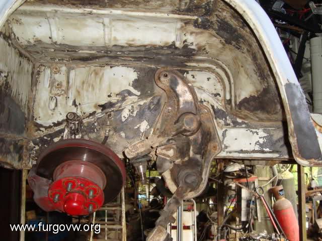

segunda parte  como soltar el puente delantero.
quitar ruedas,soltar las manguetas(creo que se llaman asi) y atar ls frenos a la carroceria,tambien soltar los amortiguadores,barra de direccion,y el servofreno.
por la mitad del puente pasan los cables del embrague,freno de mano y creo recordar que algun otro,bien estos tendremos que soltarlos para bajar el puente,ya que como he dicho antes pasan por la mitad.
el puente estaba super duro para quitarlo,con la ayuda de un gato haciendo presion en la carroceria nos salio mas facil.
pues esto es todo,lo siguiente es montar el puente con las piezas dentadas que venden.
yo no soy mecanico ni entiendo mucho,solo intento explicarlo lo mejor posible si me he colado en algo............sorry.
si tienes un elevador y los medios,en un dia tienes la parte delantera terminada
espero que sirva de ayuda,mañana pondre mas fotos
