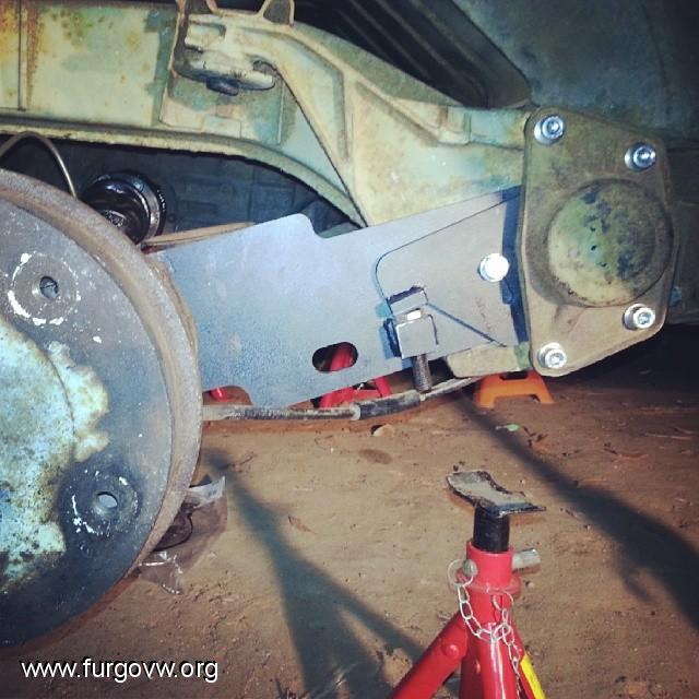

Si pones las regulables la parte larga va dependiendo de la pequeña. La pequeña se tiene que poner 1-2 dientes en sentido horario y la larga que quede apoyada en la parte baja
una foto de la regulable:

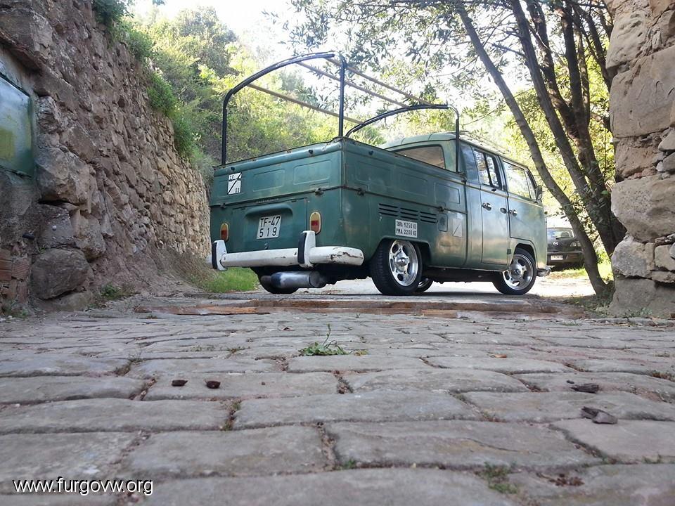

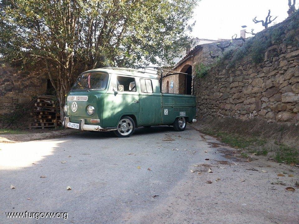

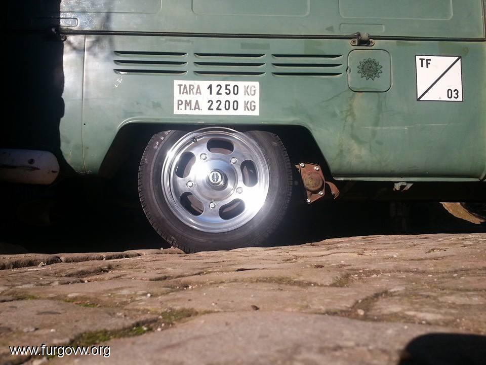

aqui estaba con un diente menos...y no me bajaba suficiente, por lo que le quite otro diente y ahora está como yo quiero...para que tengas una idea de como tiene que quedar el pequeño es paralelo a la lámina larga...bajada queda así:
así es con 1 diente:
y así con 2 dientes:
no hay mucha diferencia entre 1 diente y 2 pero a mi me influye el tubo de escape...que va a 3 dedos del suelo
