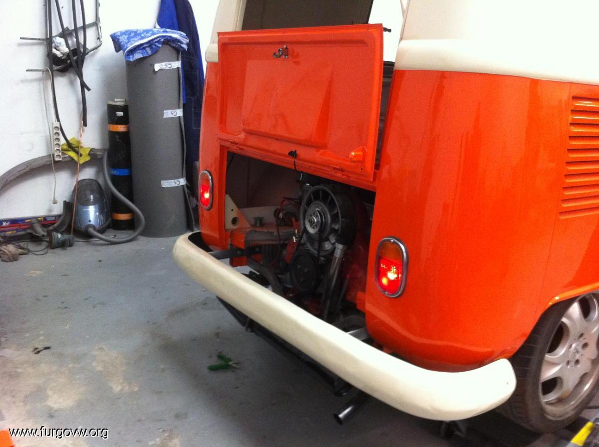

No tengo chispa, me puse a darle caña al motor pero no quiere arrancar la bovina funciona pero el distribuidor no funciona, pero no se como seguir
alguna manera de solucionarlo. gracias
kafer
Has galgado los platinos?
Yo empezaría mirando eso.

revisa el delco. q haga bien el contacto en el interior,
y asegurate q los cables de las pipas están puestos en su orden correspondiente...

pues una buena forma de saber si llega chispa al delco, es coger el que va de la bobina al delco, lo sacas con el contacto fuera, una vez lo tienes quitado del delco, le das al contacto, y con el delco aflojado de la brida y con el extremo libre vas a una zona de chapa y vas girando un poco el delco hasta que te haga chispa, en ese momento tendrás el delco a tiempo, y también sabrás si llega chispa al delco. Si no te hace en ningún momento chispa es que te falla la bobina, sino otra forma es quitar la bujía del cilindro 1 y que alguien le de al demarré y si la bujía puesta en chapa hace chispa bien sinó mal.
No se si has mirado que donde está el delco hay una pieza que es lo que lo hace girar, que la tengas...que a mi en el escarabajo me paso...
