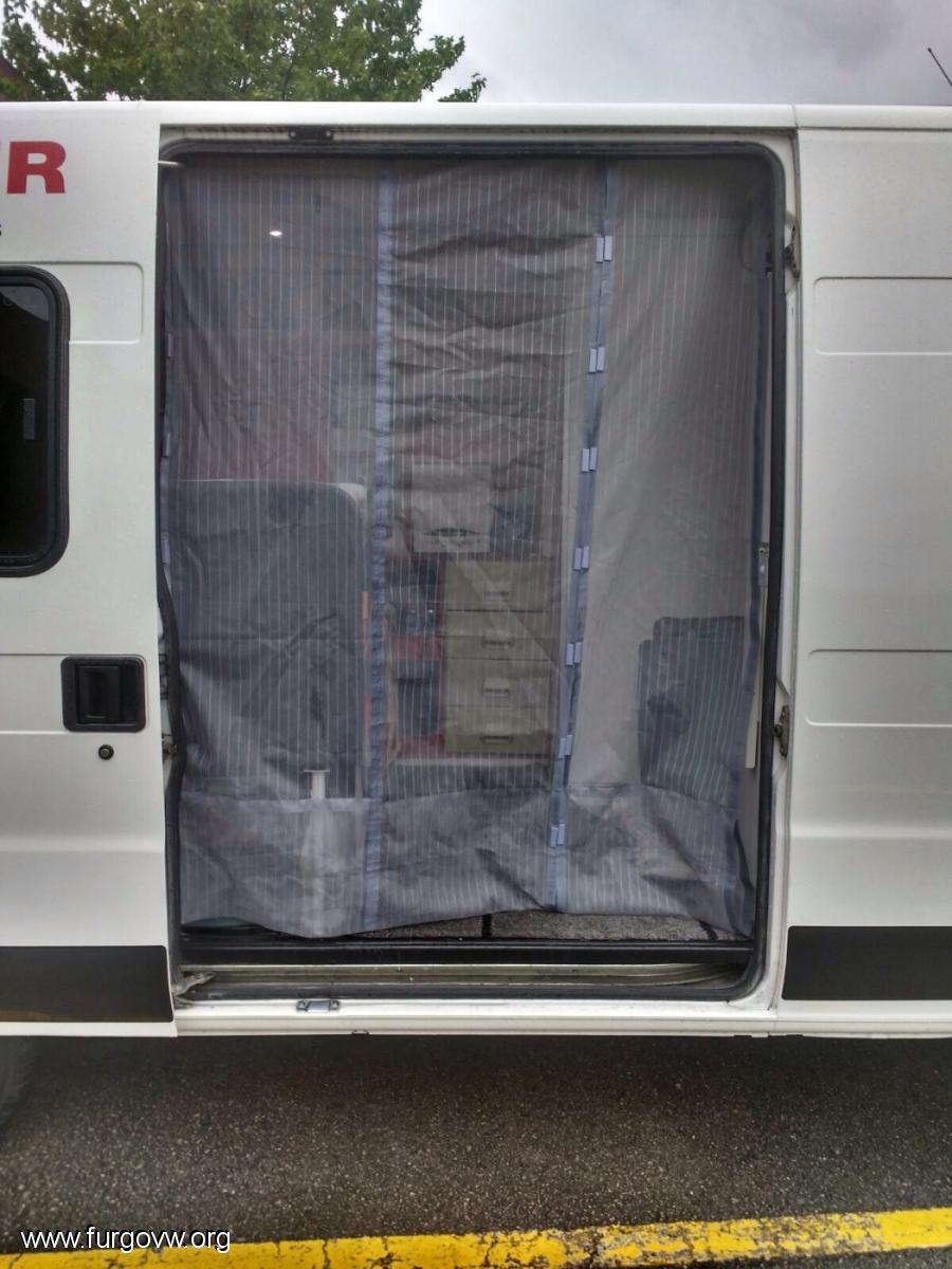

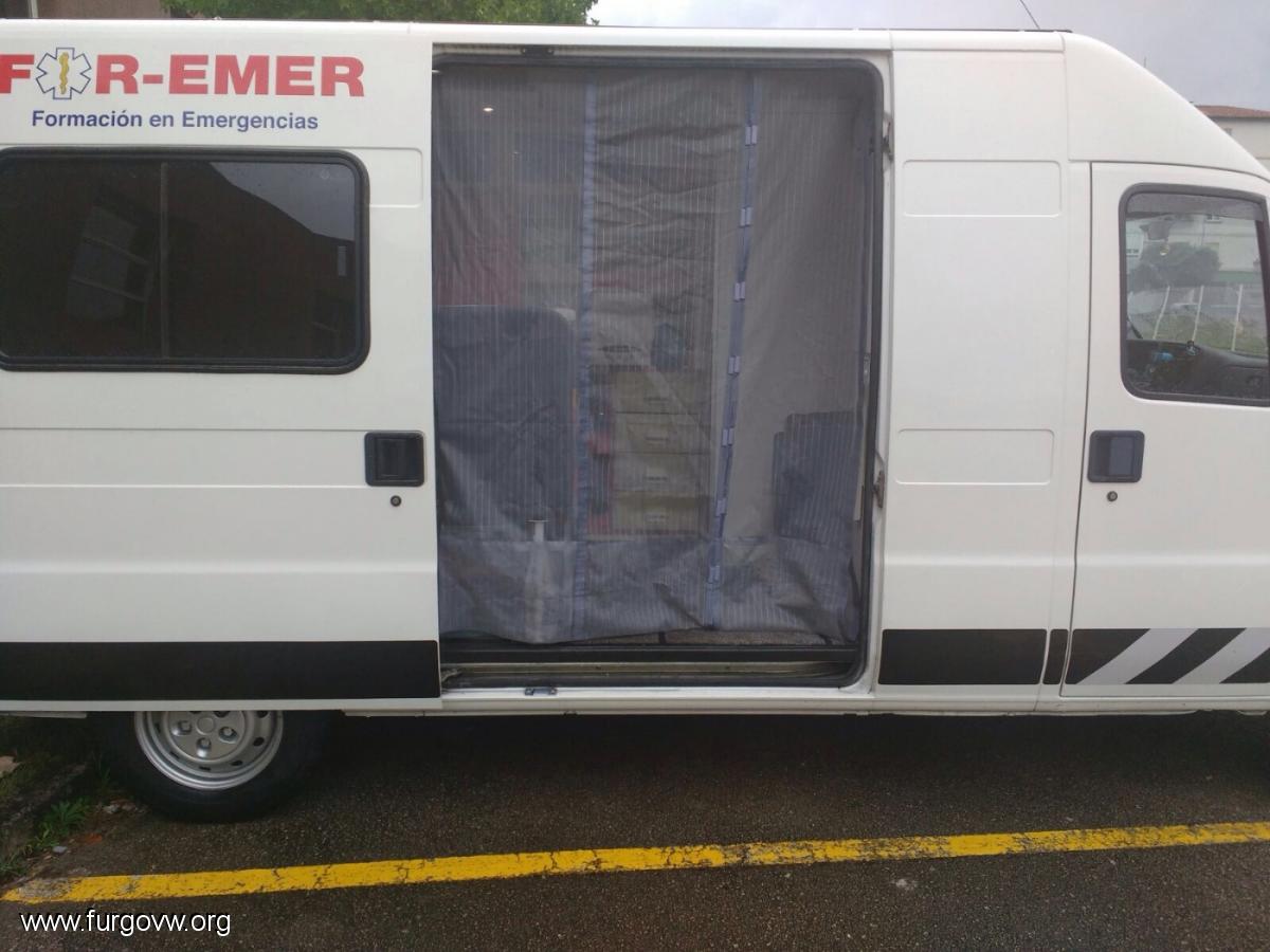

Bueno pues pasito a pasito sigo haciéndole chorraditas la furgo hoy ha tocado mosquitera de imán para la puerta lateral esta sin terminar de rematar pero parece que ha quedado operativa
perroflautero
Pues si que queda bien. ¿Le has puesto plomos abajo? yo tuve que ponerle si no con el aire se abría mucho por abajo
for-emer
Aún están sin terminar pero es probable que se lo haga
