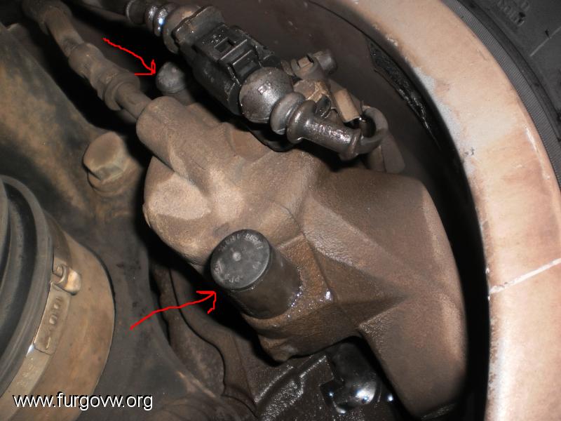

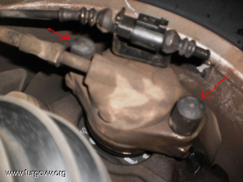

buenos días,
a ver si alguna alma penitente me puede conseguir esta gomas o tapones, que están en la zapata de freno delantera, es que cuando me cambiaron las pastillas por lo visto se les olvido volver a ponermelas y cuando la furgo coge un bache con la vibración parece que se va a desarmar la furgo. Gracias

Con respecto al tapón ,no deberia sonar nada,si sólo son los tapones,pero si es la goma entera,ya resulta algo peligroso circular así,aparte de que el mecánico es medio despistao,¿NO?.Revisa bien que puede que te dejaran algun tornillo suelto. .confuso2.

tapon y goma, todo es lo que me falta.
Guarapo
Hicidro estás seguro que el ruido es de ahí ???, yo lo dudo, mírate las bieletas que pueden coger olgura y de ahí puede venir ese ruido.

subimos al furgo al elevador y comprobamos todo hasta le dimos a las cubiertas con una mandarria y nada, todo perfecto, lo unico es la zapata de freno que cuando pasa por baches vibra, eso eso seguro, si te enteras donde puedo pillar los gomas, dicen en al casa que no venden la gomas esas sola solo la zapata entera.

Lo que no entiendo es como te montaron las pastillas de freno y se dejaron eso atrás :-\ , has mirado a ver, si las cosigues donde te las cambiaron
hicidro
Cita de: Guarapo en Diciembre 01, 2010, 15:48:40 pm
ni yo, pero de eso me di cuenta cuando cambie las pastillas yo y un amigo el otro dia, esos no las pusieron en la ultima vez que las cambien es la casa. ahora a buscar tapon y goma.

Raro me  parece que con no tener esa goma que esa goma solo es para la protección del tornillo , te haga ruido no puede ser , mira que la pastilla de freno que va para el pistón lleva unas grapas que entran en el pistón ó llevan unas grapas , como unas láminas que van por arriba de la pastilla para evitar esa bibracion al coger baches la pastilla salta un poco produciendo ese ruido incómodo
