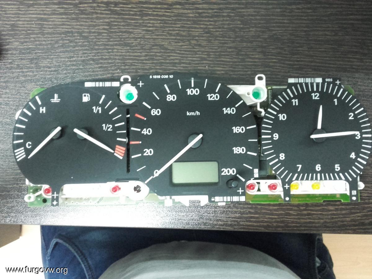

Hola tengo un cuadro de vw t4 con reloj digital y cuentakilómetros dijital, aguja del velocimetro sin cable. El reloj digital para sacarlo tengo que extraer antes las agujas?la verdad es que no me sale tirando del reloj hacia fuera y tengo miedo de romper las agujas, he sacado los dos tornillos pequeños planos que sujetan la esfera al cuadro. Gracias por vuestra ayuda

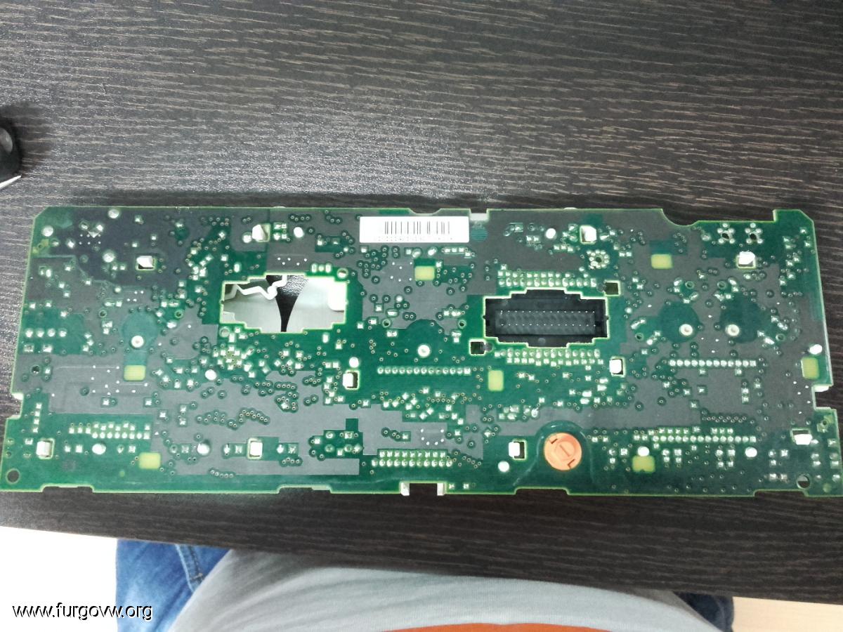

he desmontado mi cuadro, alguien me podría indicar dónde están las famosas soldaduras? creo que mi cuadro es distinto
touch
SoyGenin
Cita de: touch en Mayo 24, 2016, 11:24:47 am
es un Motometer de una T4 año 96
Claro, este brico solo sirve para los cuadros primeros. Los que van con sirga y cuentakm analógico.
Los post96 totalmente electrónicos son completamente diferentes.
Como ya no existen casi manitas electrónicos te va a ser difícil arreglarlo. Sería ir midiendo continuidades en la placa y ver por donde falla.
