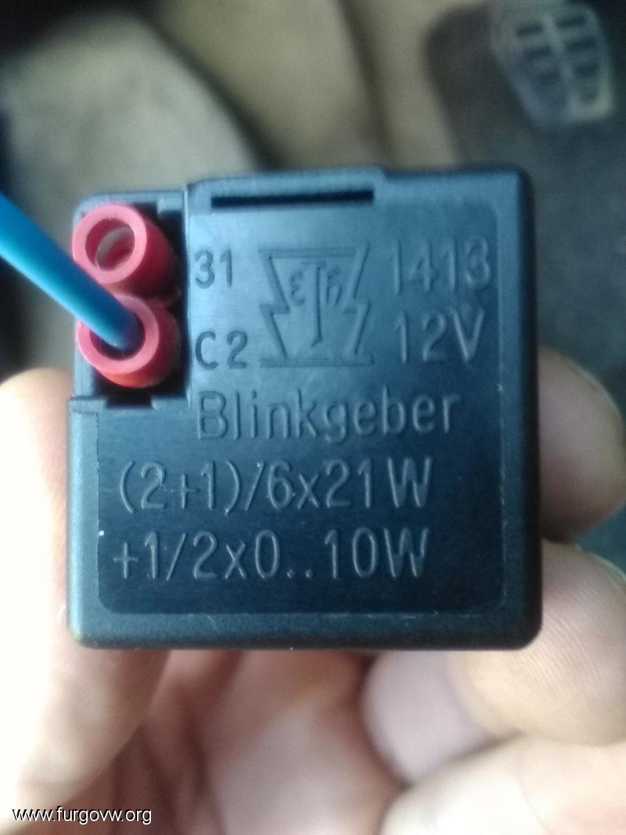

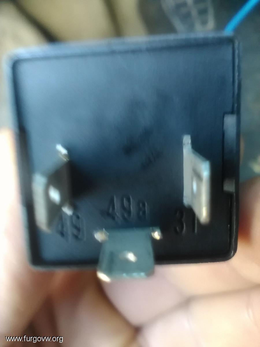

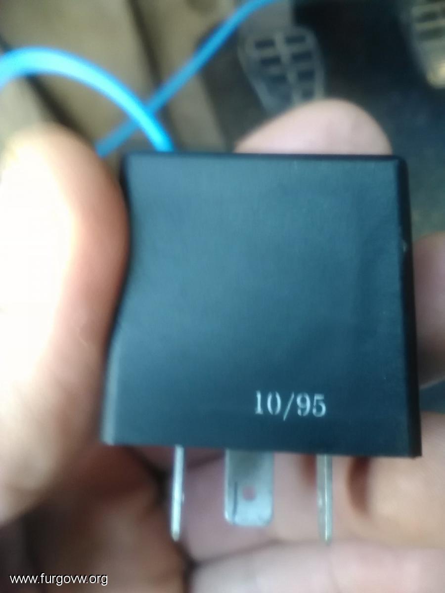

Los intermitentes de mi T4 (2.5 TDI del 96) últimamente funcionan cuando quieren, he probado a limpiar el relé pero la cosa sigue igual. Quiero cambiar el relé, pero mirando fotos en internet no he encontrado ninguno que se parezca al mío, porque tiene un cable que va al relé. Os pongo unas fotos para veáis de lo que hablo:
Alguien me puede decir donde buscar una igual a este? Gracias!!

Tu furgo es importada de Alemania y tiene gancho de remolque?
Porque tiene pinta de ser el relé especial que exigen allí para que se encienda el testigo adicional cuando está enganchado el remolque.

Pues has acertado en todo, importada y con bola  .palmas .palmas duda resulta!! Mirare en Oscaro a ver si hay algo parecido!! Muchas gracias!!

Que en Alemania exijan que haya un testigo adicional de los intermitentes para cuando haya enganchado un remolque? pues es así, y seguro que ese cable que sale del relé va directo a un led. También he de decir que ese relé no es original. El original del VW para vehiculos posteriores al 99 (cuadro iluminación azul), que va integrado con el interruptor de los intermitentes de emergencia (relé y el interruptor son una sola cosa a partir del 99) lo que hace es encender un testigo del cuadro:
el pin 4 de ese conector es el asignado a tal función.
En modelos anteriores al 99, los alemanes ponen un led en alguna bahía libre y cambian el relé (que hasta ahí va en la caja de relés) y andando. Sin esta "tontería" no pasas la ITV allí.
Digase, como ejemplo, si yo quisiera matricular en alemania mi manzanita 2.0 no pasaría la ITV, y no podría matricular, porque tengo gancho de remolque y no tengo ese led. Tengo un relé normal de intermitentes porque aquí no es necesario (la mia es nacional).

Pues yo no me complicaba la vida. Para aquí, le metes un relé normal de intermitentes y vas que chutas. El led de control no se enchufará, pero no es necesario aquí.
