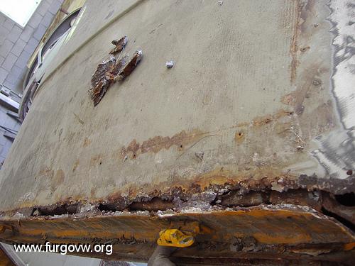

La cosa avanza lenta... mucho trabajo que no se ve, y hecho al salir del trabajo.

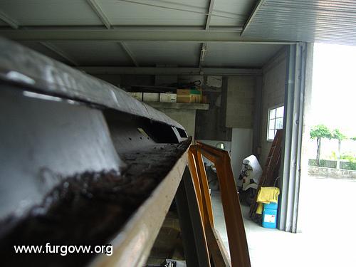

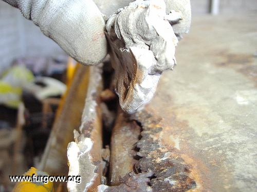

Rasqué  la parte de atrás del techo

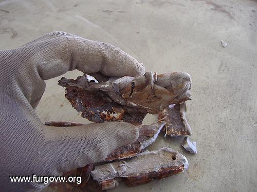

Tenía una pinta muy fea...  y de los huecos de óxido saque cachos de masilla como este... Lo que demuestra que ya estaba podrida la chapa cuando lo "arreglaron".

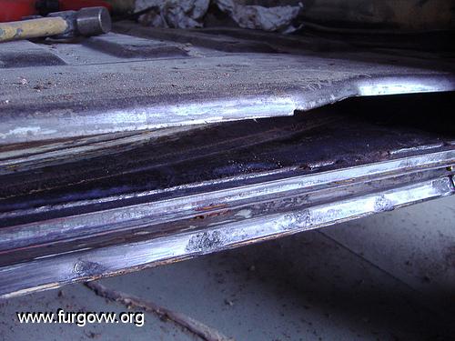

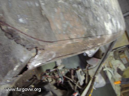

Corté la chapa por lo sano alrededor de todo el techo para soldarle una pieza plegada y galvanizada.

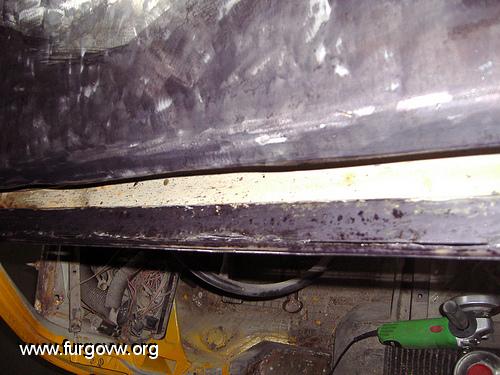

arranqué la parte oxidada.

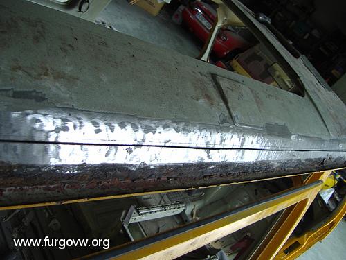

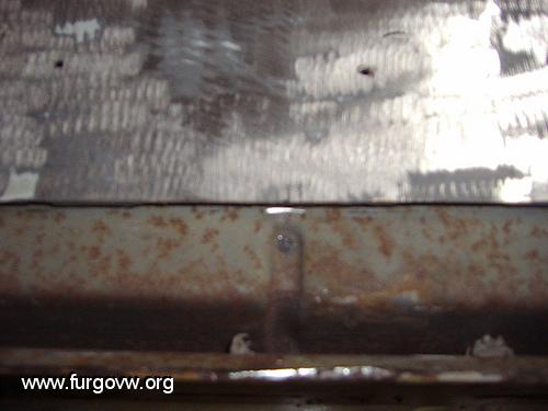

Así por los dos lados y por detrás. (Aquí aún falta quitar el óxido)
todas las  juntas de la chapa..

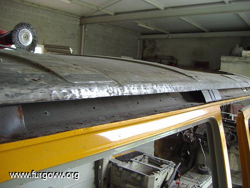

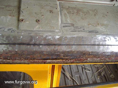

y debajo de la puerta corredera.
Ya casi está preparada para soldar en los sitios conflictivos... estoy deseando dejar de quitar peso a la furgo y empezar a ponérselo.... aaaaah y de que llegue el Arduino para empezar a cacharrear col él.  .palmas
