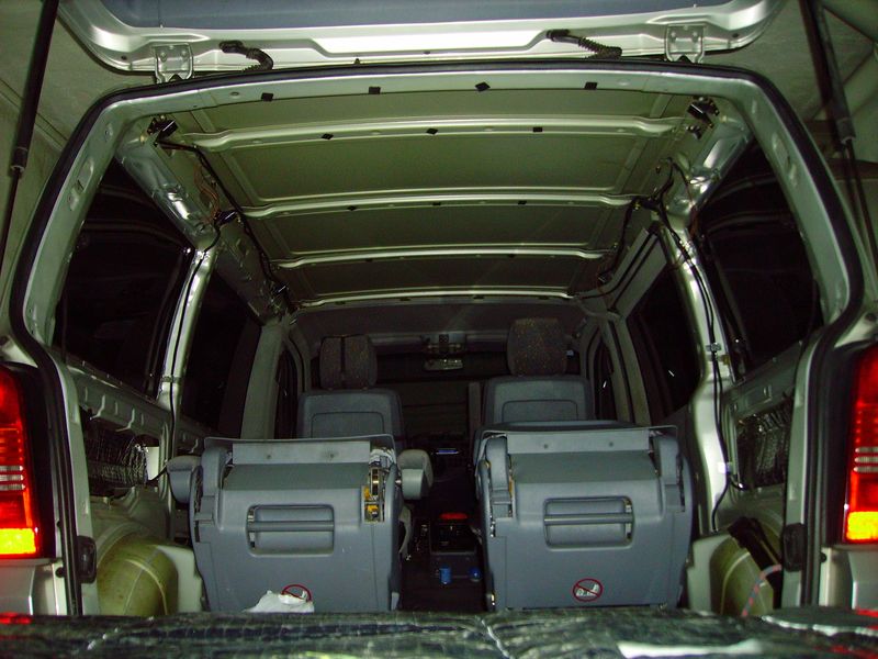

Ahora le toca el turno al techo.

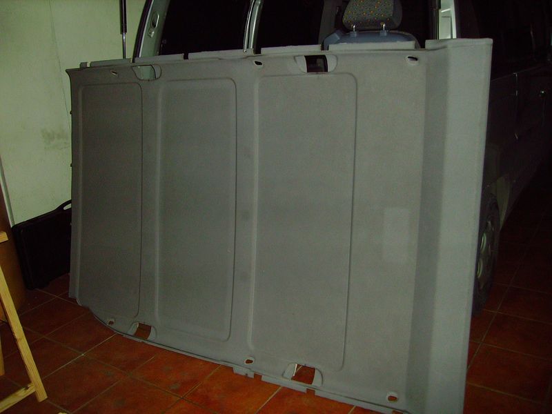

Para desmontarlo sólo hay que quitar las perchas y demás que lleva atornillado a los lados y techo. Desmontar los laterales tirando de ellos y quitar el techo estirando desde la parte de atrás de la furgo hasta la de delante.
Va encajado en los laterales y pegado con unos velcros por el centro.
Asi se queda sin techo ni revestimientos laterales.

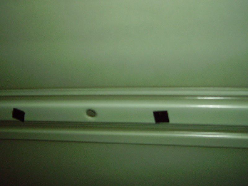

Los velcros que os comentaba los podeis ver en el techo de la furgo. Hay que tener cuidado de no despegarlos al quitarlo.

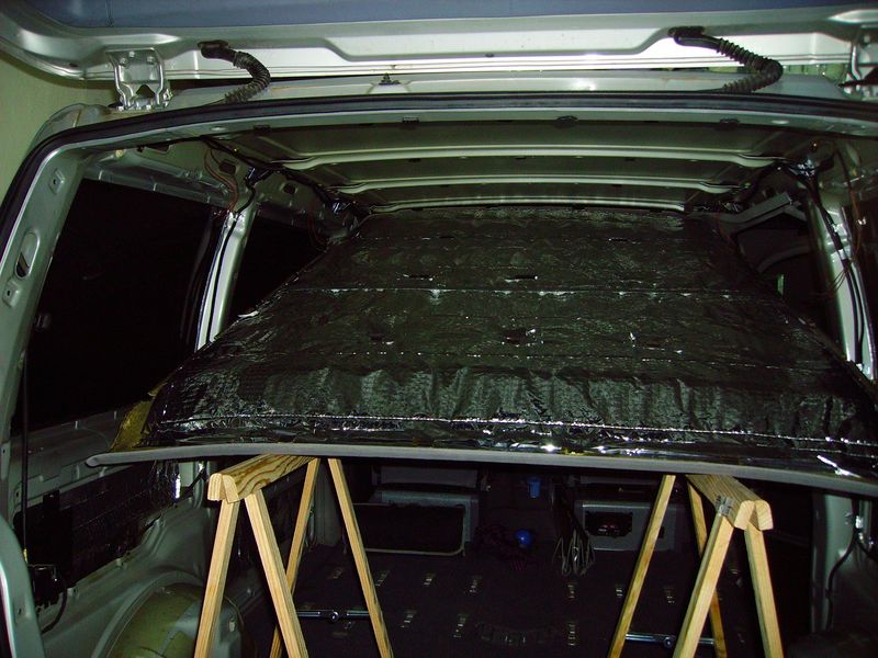

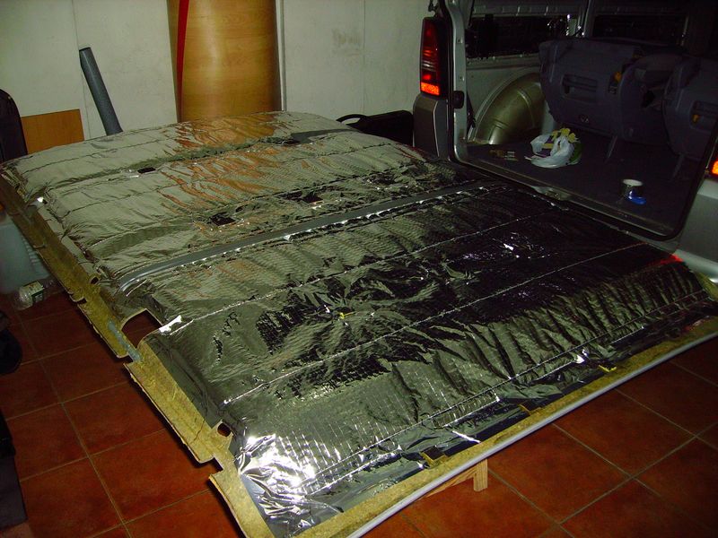

El techo fuera dela furgo
Ahora cubro todo el techo con revestimiento teniendo cuidado de dejar al descubierto los velcros.
CORRECIÓN dic 2017: Al hacerlo así pesa más y los velcros no aguantan. Con el tiempo se me ha acabado descolgado el techo.  Hay que pegar el aislante al techo de la furgo directamente.

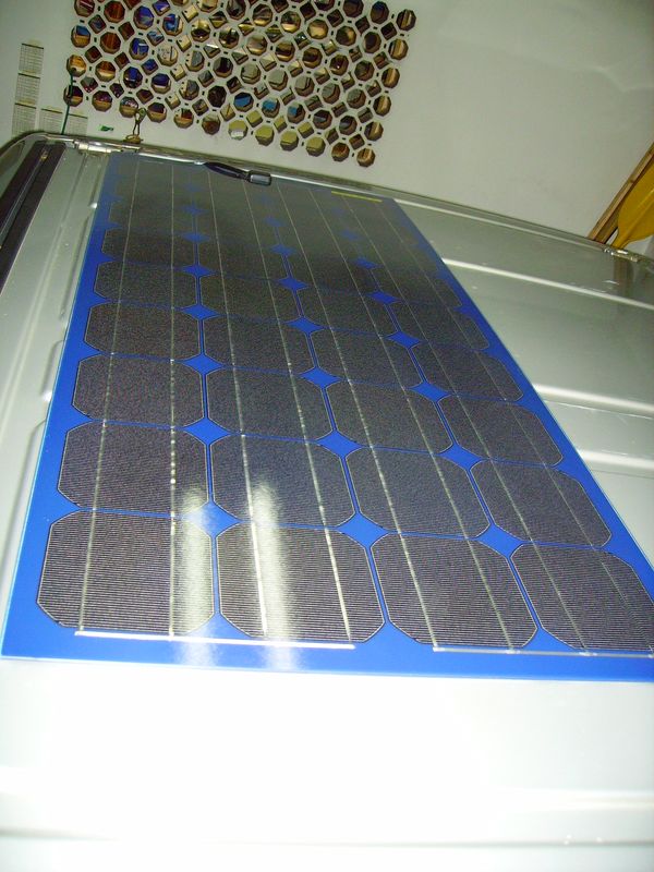

Le toca el turno a la placa solar ! plaka plaka!!!

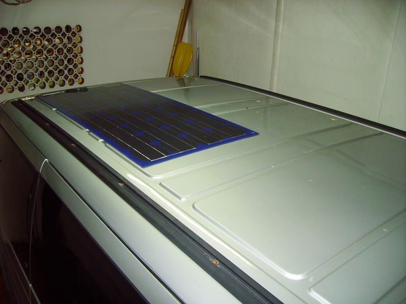

He montado una Solara SM340K de 85w, de esas que miden 5mm de grosor y van pegadas al techo.
La he pegado en el lateral derecho del techo para tener la posibilidad de ponerle otra a la izquierda.

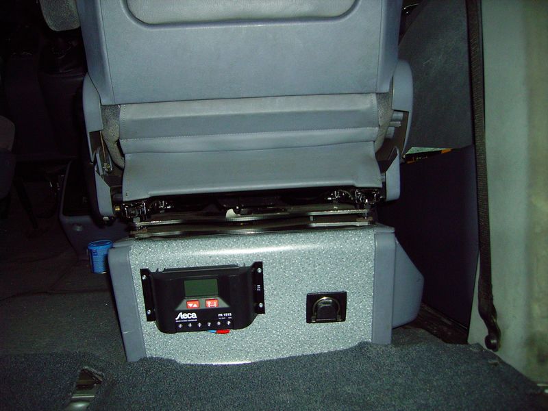

El regulador es un Steca PR1515 que he atornillado en la parte posterior de la base del asiento del copiloto.

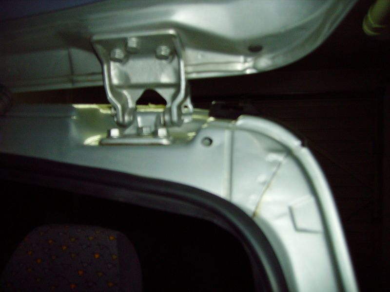

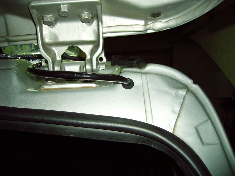

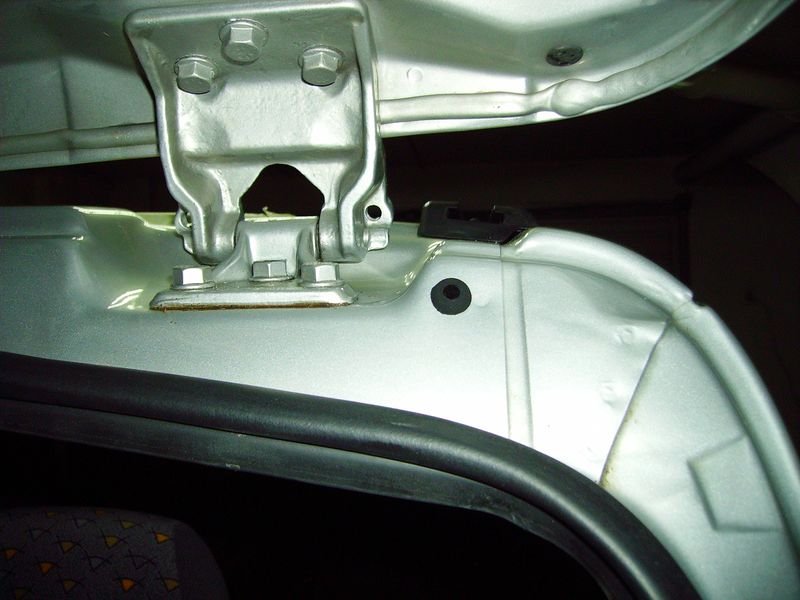

Para pasar el cable al interior he realizado un agujerillo al lado de la bisagra del porton trasero y le he puesto una goma para que no entre el agua.
Unas foticos del montaje
La placa
El agujero para pasar el cable
Con la goma
Y el cable queda asi

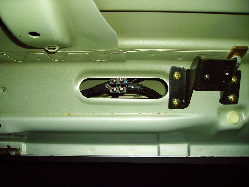

La conexion por dentro por la parte interna del techo
El regulador debajo del asiento
