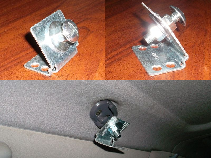

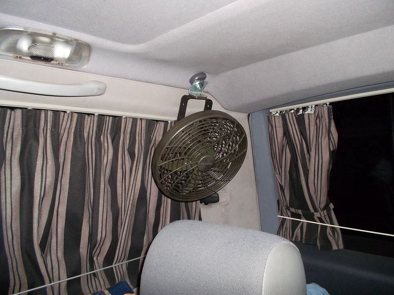

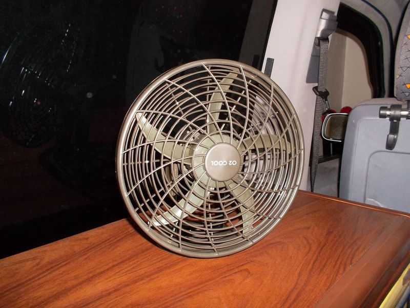

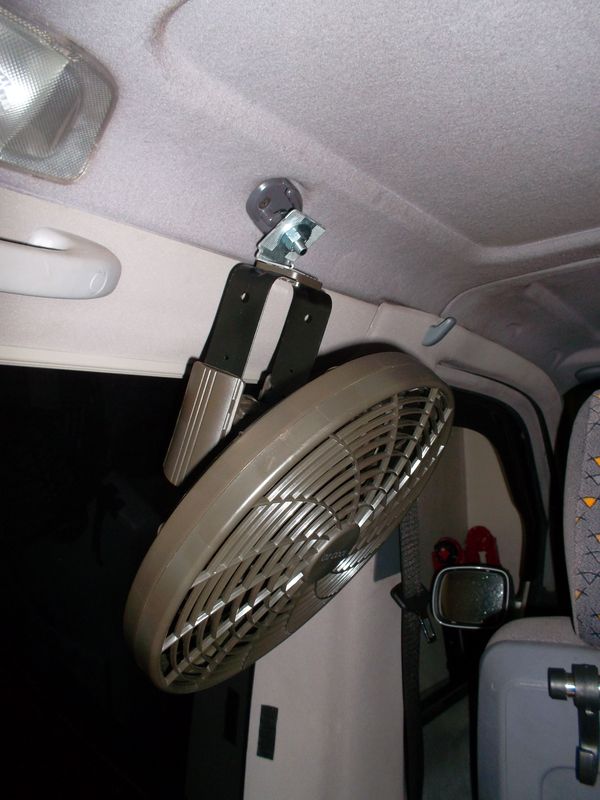

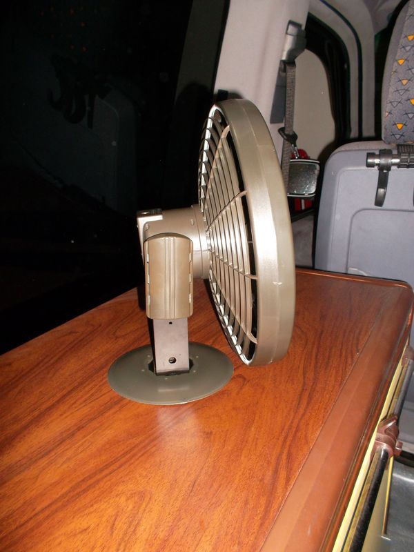

Pensando en los calores del veranito me pillé un ventilador a 12V bastante guapo.
Está pensado para usarlo en una tienda de campaña.
Tiene unos imanes muy potentes en la parte de abajo y una base con una parte metálica para ponerlo de pie, o poner la base por la parte de fuera de la lona y que se quede el ventilador en el techo. En una furgo se puede pegar en la chapa. Pero como la Chatina no tiene ni un cm de chapa en el interior me he currado unos ganchitos para poder ponerlo en los enganches internos, así puedo cambiarlo de sitio.

Colgado en diferentes sitios
El apaño de los ganchitos:
De pie con la base que trae

Que tal el ventilador? De donde lo has sacado???
Este domingo me achicharre en la furgo por falta de corriente de aire.
Navarro
Ahhh, del Carrefour.
Va muy bien, tiene 2 velocidades

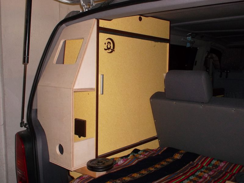

Ampliando el mueble trasero
He pensado en aprobechar el espacio que queda entre el mueble ropero y el portón trasero y hacer un mueblecito.
En un principio no lo ajusté tanto por simplicidad, pero ahora quiero aprovechar hasta el ultimo rincón.
Ya he cortado las maderas y mas o menos va a ser algo así

Pues en la parte de abajo, mirando a la cama queria ponerle una empotrada como la que hice en el altillo.
En la parte de atras, la que da al portón pensaba poner una semiempotrada, pero no encuentro los perfiles en marrón, así que aun no lo se que haré.

Un poco más avanzado !!
Aquí se ve donde voy a poner las puertas !! El agujero de delante es para la ducha
