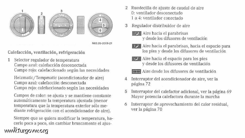

Pues supongo que si tiene el boton  5. (Interruptor de calefacción adicional)  es que tiene el precalentador Eberspacher Hydronic.
Si lo pulsas (con el motor encendido) se pone en marcha y hace un ruido como si despegase un avion.  .panico
Si lo tiene le puedes poner el kit para convertirlo en calefa independiente.
