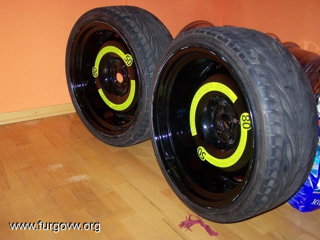

Estas son dos chuches nuevas, todavia no estan terminadas pero que os parece ??? Tienen buena pinta...
