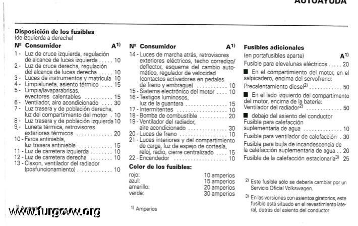

davideus
Haber si alguien me confirma o aclara lo siguiente: Segun el cuadro de fusibles T4 2,4D AAB
El fusible nº 18 esta relacionado con la bomba de combustible "bomba gasoil"
¿podria coger directamente desde hay?, para crear el interumptor interior manual desconectador de la bomba??.
Asi evitar buscar los cables directamente en la propia bomba.
No se si me he explicado bien
urbanoII
Cita de: davideus en Mayo 08, 2012, 20:37:32 pm
Es fácil de comprobar, quita el fusible, date una vuelta y nos cuentas....:)
Si es así, la verdad es que no parece complicado. Cojonudo.

alfa155
Parece que el  fusible 18  , sea el de la bomba de alimentación de combustible, si interceptas ese cable pasándolo por un interruptor, te vale.
   Calculo que arrancaría, pero en cuanto le deje de alimentar a la bomba de alta se pare, y creo que puede ser en muy poco tiempo, depende del motor .... 6 segundos tal vez.  Lo mejor en vez de poner el interruptor directo, poner un relé
temporizador comandado por un interruptor oculto ( posición uno ----> da siempre corriente a la bomba, posicion 2 ---> se la da pero sólo durante 4 minutos por ej).
    Si te la roban, calcula en 4 minutos alrededor de tu casa en que radio tienes que buscar ......, y si es peligroso que se para un coche en mitad de la M30 por ej,   lo es claro que si, como si se avería de verdad de verdad.  Lo que esta claro es que va a dar el cante de cojones......
