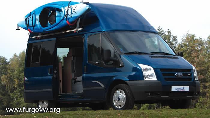

Buenas, he encontrado esto, es para una ford transit nugget, pero para tomar ideas para la exclusive igual sirve:
para más info: http://www.westfalia-ford.co.uk/index.html
saludos ;)
