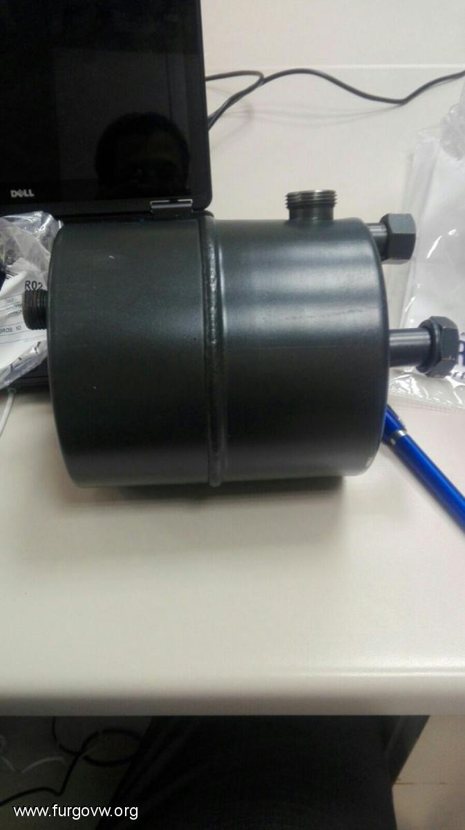

Estoy empezando a juntar todo el material para poner agua caliente instantanea en mi furgo!  :)
El intercambiador no es de placas, si no de serpentín  y es de una caldera diésel doméstica. Como ha sido regalado... Pues más que agradecido! Aqui la foto:
