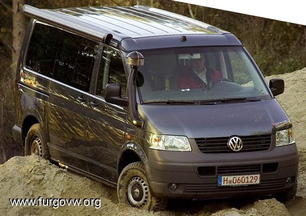

Y para que no digais que solo pongo parrafadas, una foto sacada de http://www.capricorntrucks.ch/
.fotografo .fotografo .fotografo

Ahora quiero ver el video de cómo ha llegado y cómo sale de ahí. Porque tal y como está encajada... lo veo... delicado.  .sombrero .sombrero .sombrero
No hace falta enterrarse hasta mitad de rueda en arena para que nuestras furgos las pasen putas... doy fe. Y varios de los aquí presentes, también. Igual es que el Haldex hace maravillas respecto a un viscoso...
Un saludo,
Mikel

Pero si pones la foto con los arbolitos verticales, no parece tan heavy, no?
(este Photoshop...  ;D)
Carles.

Mas que por los arbolitos yo lo digo por la enterrada que tiene en la arena.
No me cabe duda de que una T3 con desacoplador es un jodío tractor... Pero no tengo ni idea del comportamiento del Haldex en las T5. En las T4 te puedo decir que para cuando empieza a empujar el tren trasero (viscoso trabajando) las ruedas delanteras han tenido tiempo de dar un par de vueltas en vacío... lo que es mas que suficiente para escarbar y quedarse atascado. Al menos esa es mi experiencia.
Si los haldex de las T5 son de accionamiento "a voluntad" comandado por un sistema electrónico basado en los captadores del ABS que se traduce en una señal de ON/OFF para el acoplamiento del embrague multidisco... uh.... ¿no habría una posibilidad de puentear esta señal y obligar al Haldex a embragar y desembragar a voluntad? Sería el equivalente a tener un desacoplador en la T3. Solo que en lugar de mecánico (por actuador de vacío) sería electrónico. Se podría conectar y desconectar el 4x4 a voluntad.
¿Saben algo los alemanes de esto?
