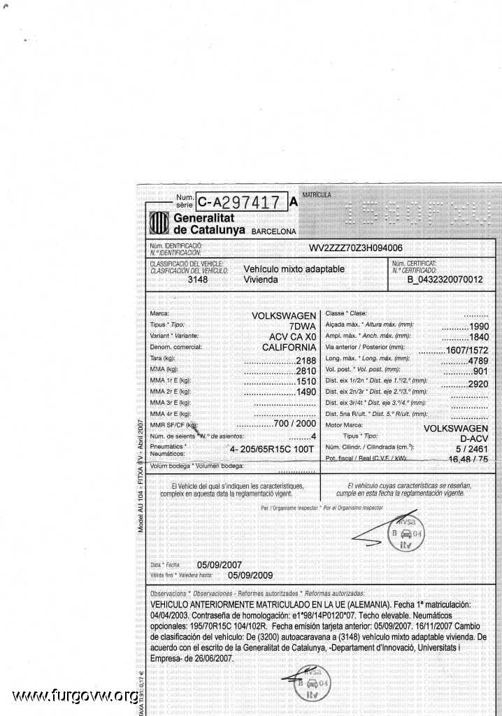

 ;D Que tal AMIGA Piluka, Gracias por tu aclaración te he escaneado la ficha técnica por si sirve como referencia motor etc... (Resumiendo es T-4, 2003, 2500cc, 102CV)
                                                          Saludos, y gracias

Perfecto, es lo mejor ante las dudas que me surjan al mirarlo, hoy no curro, pero el lunes por la mañana le echo un ojo y te digo algo.

¿Y cómo se sabe el código ese de VW con la ficha ténica? ¿En el programa de Bosch?
