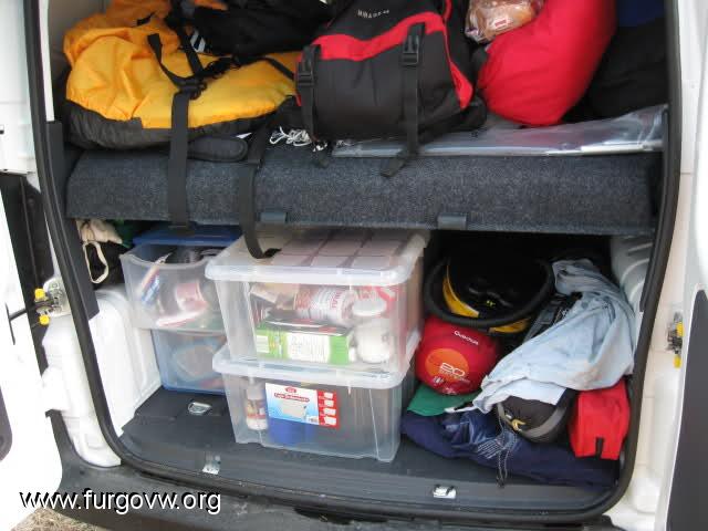

Bueno chicos, aquí os presento a mi compañera de viajes, es pequeña pero tiene sus ventajas.
Aun estoy maquinando algunos bricos como en la parte de carga colocar una tabla para poner la mesa y sillas y no tener que estar sacando las mochilas y cajas. Pero poco a poco. Si tenéis algunas ideas serán bien recibidas.  ;D

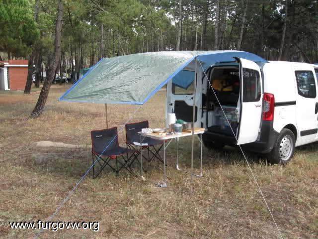

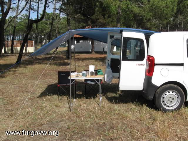

Por cierto, como has sujetado el toldo al techo? Tengp una Partner y lo estoy pensando-...
avefenix
En los puntos de anclaje que tiene la nemo para la barras de techo, compré unos tornillos del mismo grosos.
Coloqué los orificios de la lona dentro de los tornillos y lo sujetas con arandelas, a mi se me olvidaron y metí una cuerda e hice varios nudos. Generalmente las lonas no tiene la medida exacta de los orificios y hay que hacer uno para sujetarlo mejor.
Compré unos parales de tiendas de campaña canadiense que se conforman de distintas extensiones en el decathlon (unos once euros por paral). Cuando lo coloqué hacia mucho viento y me di cuenta que sería bueno colocar una barra paralela uniendo los dos parales, como no tenia coloque una cuerda muy tensa a parte de los vientos hechos con cuerda normal que ayuda a sujetarlo mejor en la lluvia.
Espero ayudarte, cualquier cosa me preguntas
