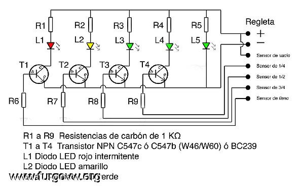

Hola gente!! pues nada que llevo un par de dias intentando hacer el esquema para hacer un aforador electronico y no hay forma, os pongo el esquema y os comento el problema:
El caso es que cada vez que lo conecto a 12v con las entrdas de las sondas vacias, losled aun si estan todos encendidos como si los transistores estuviesen siempre conmutando aunque no les llegue señal a la base, a ver si hayalguien que pueda decirme que sucede.

Cita de: artanga en Junio 16, 2009, 05:32:59 am
Varias dudas importantes:
1- "con las entrdas de las sondas vacias" . ¿No conectas nada de nada a las R6 a R9?
2- "losled aun si estan todos encendidos " ¿Al alimentar el circuito se encienden todos los led directamente?
Aún con estas dudas... ¿has conectado bien los transistores?, si se confunden colector y base ocurría lo que creo que quieres decir.

Hola!! si el circuito esta bien montado en principio, la resistencia que va a las sondas a la base, el positivo que llega del led al colector, y la masa al emisor, y las preguntas:
1- "con las entrdas de las sondas vacias" . ¿No conectas nada de nada a las R6 a R9? si eso es, pero he probado que cuando estan encendidos pero como parpadeando como si no les llegase mucha corriente, y cuando hago que le llegue corriente a la base se encienden del todo.
2- "losled aun si estan todos encendidos " ¿Al alimentar el circuito se encienden todos los led directamente? si eso es tambien.
Un saludo!!

Hola, asi a ojo, si está todo instalado según el esquema podría ser que desde las sondas te llegue algo de tensión a las bases y te conduzcan los transistores sin quererlo. Si el problema fuese este, yo probaría de colocar una resistencia de unos 10 KOhms a masa en cada base. Suerte.
artanga
Pues aunque parezca que, por lo que entiendo tenia que ser electricidad estatica en el cable que llegaba hasta las resistencias, por que ha dejado de hacer eso en el momento que lo he conectado a las sondas del deposito y lo he llenado de agua. Estuve en una tienda de electronica y me comentaron que eso ppodia suceder pero no me lo esperaba. Un saludo!!

Estupendo!, lo importante es eso, que una vez todo instalado funcione bien.
