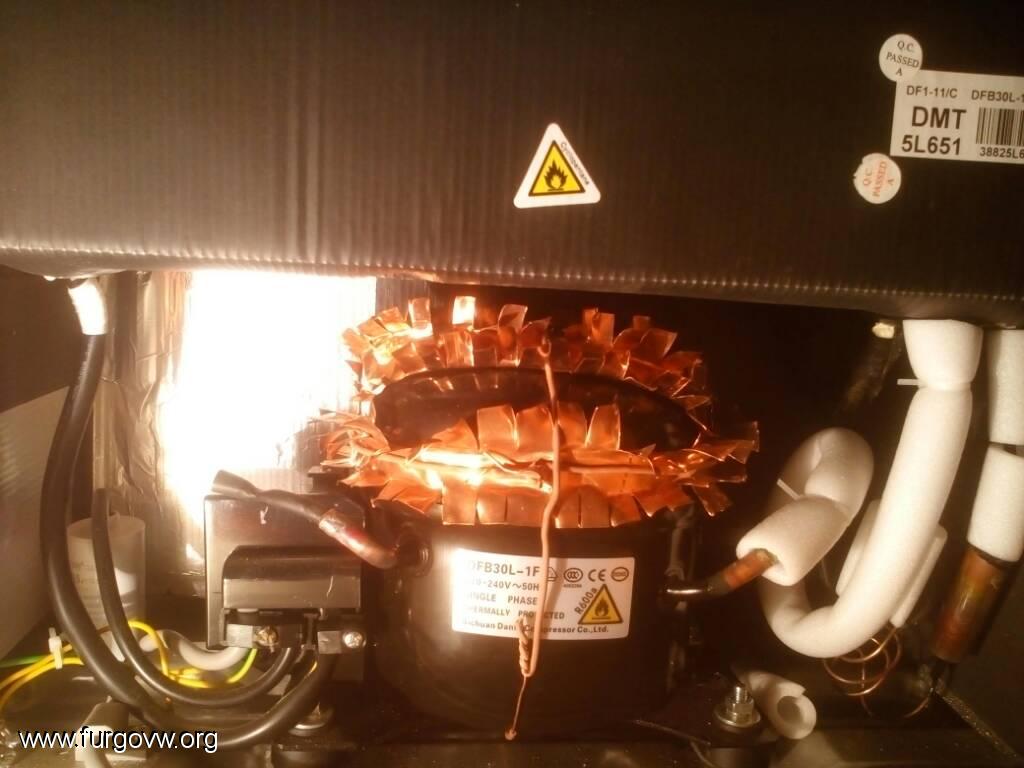

elrayo
Corona para disipar el calor del compresor. Cuando encarte le pongo un ventilador

alberizo
¿Alguno habéis provado a poner kaiflex entre el hueco del compresor y la nevera? Esa zona me da que no lleva condensador interno.
elrayo
No me cabe
